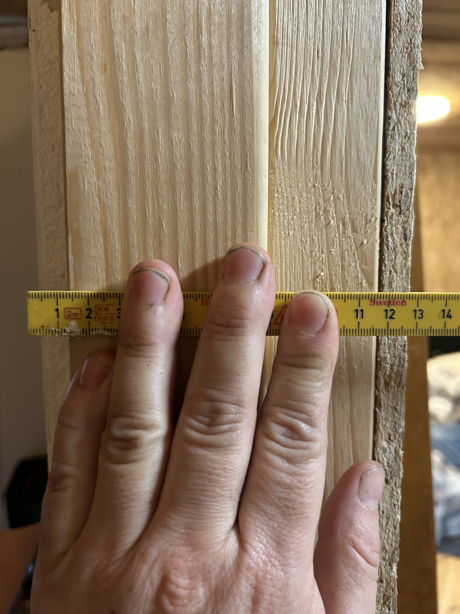

Ja man undrar ju. Standard är väl 70regel med dubbelosb alt gips. Gör om rätt för dörrarnas skull? Mätning av träregel med måttband, hand visar bredd för byggprojekt.
Det ska nog få plats ett avloppsrör i väggen

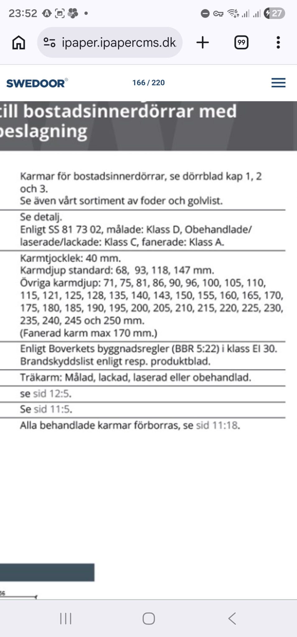

Antingen salar du på en standardkarm så att den passar väggtjockleken eller så köper du en special, de finns i en mängd bredder.
  • Dokumentdetaljer för Swedoors bostadsinnerdörrskarmar, inklusive karmtjocklekar och djupalternativ enligt svenska standarder.

Ser ut som betydligt mer än 13,5 mm.

Vad har du beställt av snickaren? En innervägg kan vara många olika tjocklekar...

Utav bara denna bild är det ingen som kan svara på varför väggen har den tjockleken den har. Det går bara att spekulera men det kommer aldrig kunna bekräfta något.
Själv hade jag varit gladare med tjockare vägg än 70 pga ljudisolering.
Johan_TBY och 8 till
Finns väl karmar som är bredare. Inget konstigt egentligen. En snickare bygger aldrig mer än nödvändigt så det finns säkert en anlednings

Inget konstigt.
Det kanske är rör i väggen eller det kanske är en bärande vägg där man velat ha kraftigare reglar?
Posto
Det blev så vid vår badrumsrenovering för att det skulle passa med väggplattorna vi valt och blev en bred karm därtill.
Detta så det blev hela stora plattor på väggarna snyggt.
Fråga snickaren?

Bra att du täcker för nästan hela jävla meterstocken.... seriöst. Är det en bit läkt 25mm på en 90 regel nedkluven till 85mm? Verkar så sjukt överarbetat att det måste finnas goda skäl.
Det sitter ju bara plyfa/osb på reglarna/läkten... sen då? Är väggen 135mm utan gipset?
