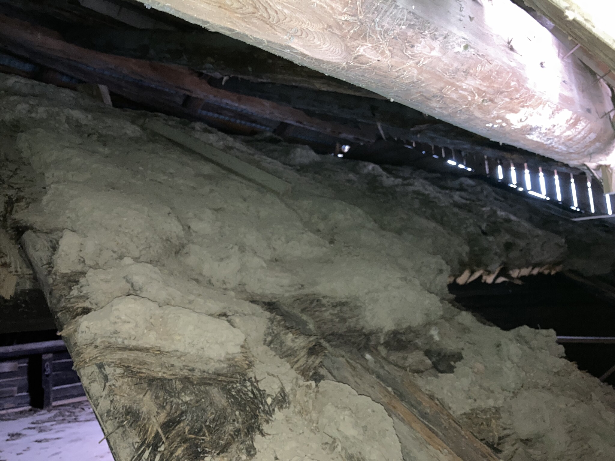

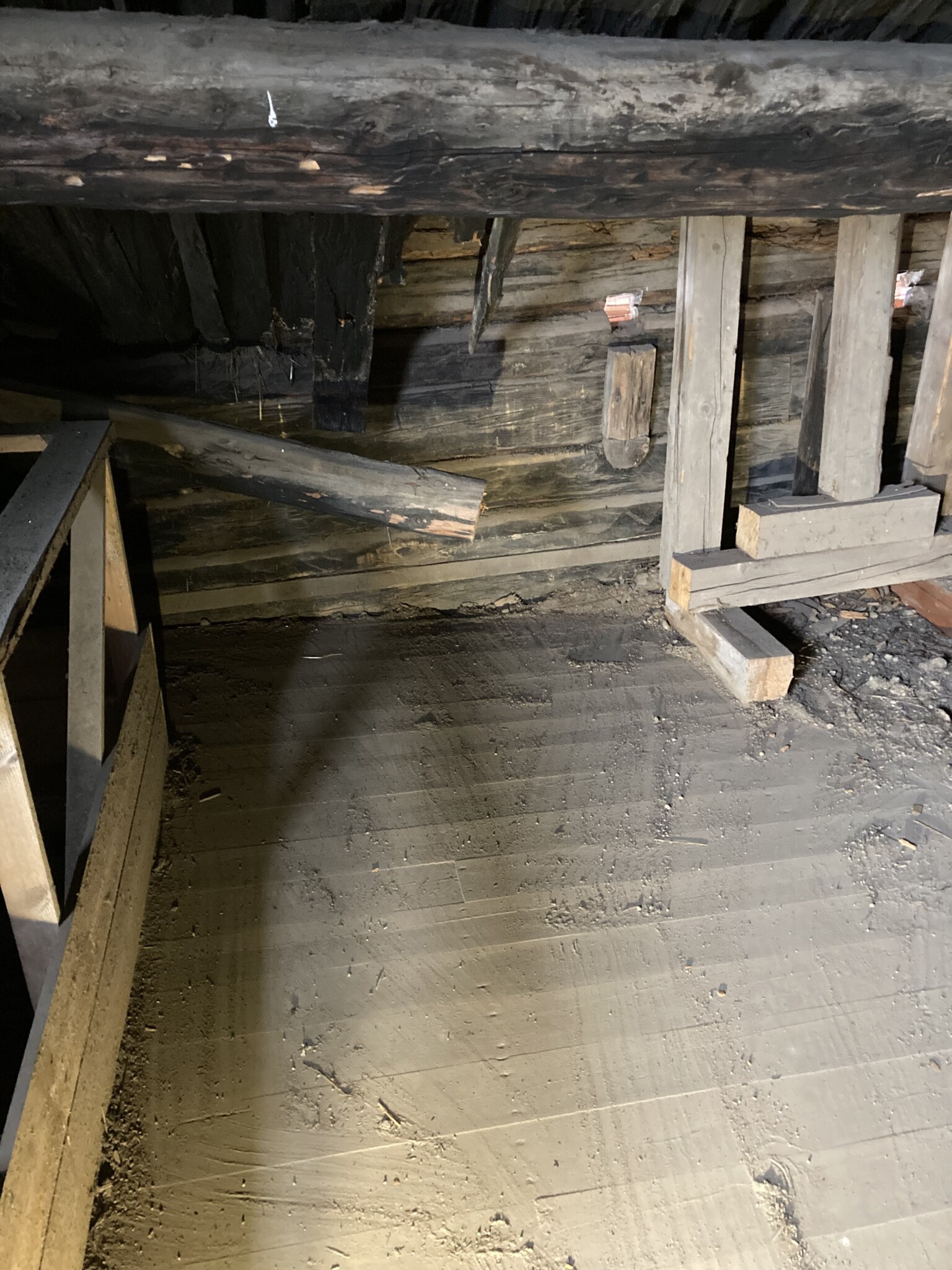

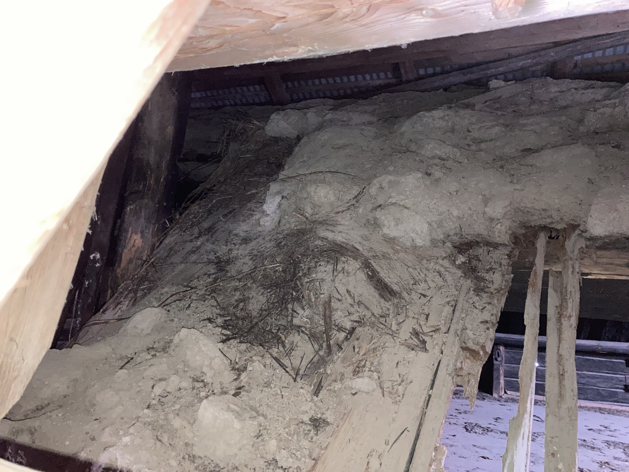

Ok, jag har börjat gräva ut torven från övervåningen i rian. Golvet har satt sig som man kan se på den första bilden om man ser mellanrummet mellan golvlisten och golvet vid väggen. De två andra bilderna är fotade så att torven som ligger ovanför mellantaket syns.
  • Golv i uthus med synligt mellanrum mellan golvlist och golv, visar sättning. Obehandlat trägolv och del av timmervägg syns.
  • Torv och byggmaterial ovanför mellantaket i en ria.
  • Torv ovanpå mellantaket i en rian under renovering, med exponerade träbjälkar ovanför.

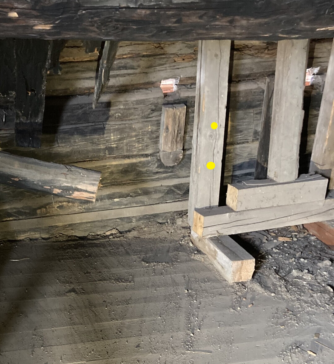

This is normal because the floorboards are not supported and the roof reinforcement is on them. It will be better if you drill through this vertical beam and screw it with long French screws to the wall (in these yellow points)
Vertikalt träbjälke stödd mot en gammal vägg med två gula punkter markerade för placering av franska skruvar. Omgiven av olika träbalkar.
