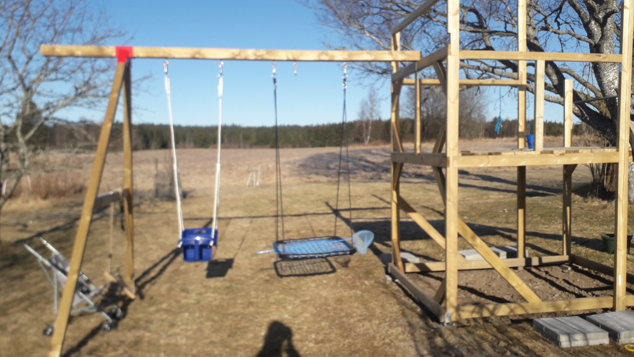

Hej! Vi håller på att bygga en lekstuga med gungaställning bredvid. Vattenpasset visar att det är rakt, men gungorna gungar väldigt snett efter en liten stunds fart, och man måste hoppa av. Vad beror det på och vad kan man göra åt det? Vill ju kunna gunga fritt o högt utan problem.
  • Nybyggd lekstuga med intilliggande gungställning på en gräsmatta, gungorna snett hängande.
Kolla om överliggaren svajar i sidled när ni gungar. Jag misstänker att det svajar mer på mitten än närmare ändarna och gungningen blir obalanserad.
