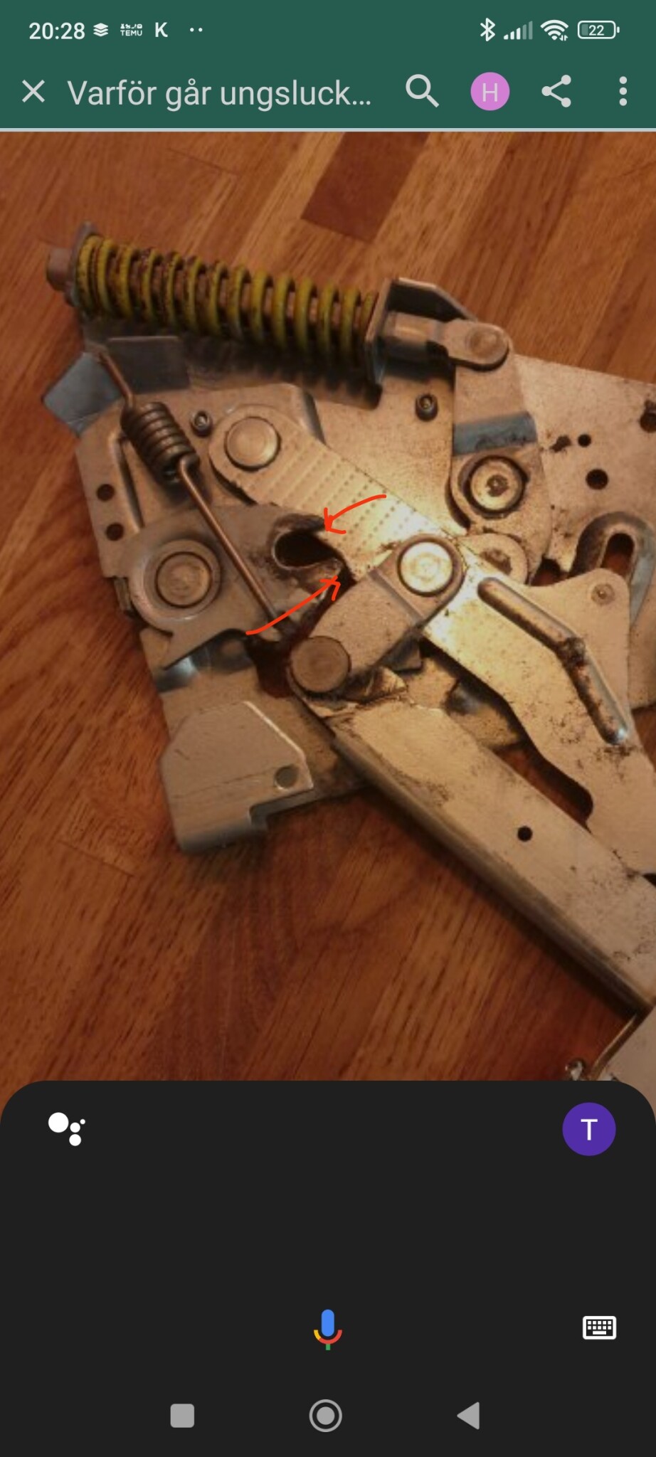

Här var väl felet?
troligen då de blir sådana när de är slitna
Kolla noggrannare så ser du felet....
Inte att det är skavt o slitet!

Du jag har sett detta hur många ggr som helst och jag kan försäkra dig att ett oslitet gångjärn kan inte framkalla detta.
Jo jo.... Det förstår jag.
Men kolla själva plåtgaffelns vridning.
En del uppåt och en nedåt.
Käcker tag i den övre plåten. Det blir s a s stopp.
Syns hur tydligt som helst...

Felet på mina gångjärn var hur som helst att den inringade delen hamnat på fel sida tack vare glapp och slitage. Jag löste det genom att ta ur sprinten borra opp hålen exakt lagom för M8 bult med låsmutter och slipa ner bulthuvudet så mycket att det inte störde returfjädern. Som syns på bilden är det ju som väl är en försänkning så det funkade på detta vis! Gångjärnen med alla leder och sprinter mår säkert väl av lite smörjning! På min spis skulle man faktiskt komma åt att köra det genom att lossa plåten ovanför förvaringslådan under ugnen.

okay jag tar det långsammare
Om du tänker efter, varför tror du att detta hände?
HenkeAls
Ja, ja ... Kaffe först.
Så ja.
- Den vikta plåten var det sista i ledet som förhindrade luckan att kunna stängas.
Orsakat av en sliten lagring som
bl a styr upp ovan nämnda plåt.
- DU fixade lagringen🥳🥳🥳
Hade min far sett detta skulle han ha sagt: Så skulle jag ha gjort!
Heder åt Dig👏👏

hur fixade du det? gjorde ny lagring eller bytte ggj?
Har ingen sån spis.
Som jag tidigare skrivit så bytte jag lagret till delen som tack vare att hålet blivit för stort och glappigt kommit på fel sida och låst gångjärnet! Men det var rack vare Elektroluxarens tips om hur man skulle komma åt att lossa gångjärnet som jag kunde fixa detta.
