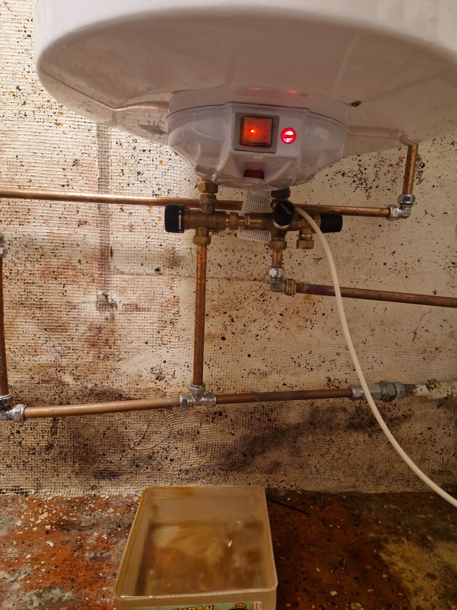

Ny på detta med hus och försöker lära mig alltsom saker uppstår, så är väldigt tacksam för svar.
Elen har gått i delar av huset med jämna mellanrum, ikväll lyckades vi klura ut att det beror på varmvattenberedaren. Vi vet inte varför men verkar vara att ibland när den kör så slår elen ifrån. Ikväll har vi inte kunnat ha den på utan att elen slår ifrån.
Tilläggsinfo: Det droppar en del vatten från den, har märkt någon gång att vattnet varit lite färgat när man spolar vatten till en början.

Du kan säkert få bättre hjälp om du tar lite bilder på jäkelskapet och lägger upp i tråden.
Troligen läcker den på ett värmeelement som kortsluts. Hade liknande där vvb löste en säkring då och då. Upptäckte efter ett tag att den läckte lite någonstans och det var det som var boven.
Dags för byte helt enkelt.
Har du lust att visa oss med några foton var det droppar vatten och vad du har för varmvattenberedare?

Vet inte om man ser på videon men det droppar underifrån

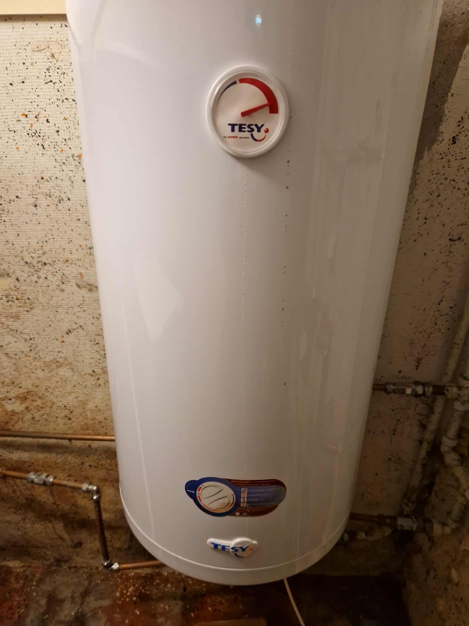

Delar ett par bilder nedan, delade video i annat svar som visar vart det droppar. När dessa togs var den fortfarande igång men kan just nu inte ha den igång utan att elen går.
Men du tror inte det kan mer handla om något underhåll, utan att det är kört?
  • Vattenvärmare i ett rum, ansluten till rör. Märkt med "TESY". Diskussion om droppande problem och elektrisk avstängning.
  • Värmesystem med rör och vattenbehållare på golvet. Enhet med röd indikator i mitten, dropp och rostfläckar syns på väggen bakom.

Tesy?
Billigt skit, har haft 2st på 10år och bägge havererade, ena började läcka och höll på att orsaka vattenskada, den andra brände sönder en värmepatron...bägge köpta nya.
Den där behövs med största sannorlikhet bytas ut, är du lite händig så kan du skruva bort plasten och vredet för att se vart det läcker ifrån (koppla från elen först)
Köp sedan en Nibe eller något annat pålitligt märke

Tack för tips, försöker lära mig att bli lite mer händig men är nog inte riktigt på den nivån ännu ;) , kommer nog också att behöva anlita någon om det blir att den måste bytas...

Varmvattenberedare med kopparrör och säkerhetsventil över en golvbrunn.
Det är väl inte igenpluggat här?
Det är där säkerhetsventilen släpper ut övertryck.
Det är normalt att det kommer ut lite vatten där.
Har du en golvbrunn under varmvattenberedaren?
Normalt har man ett vattenledningsrör kopplat där och leder det till golvbrunnen.
Men som redan nämnts. Den där billiga varmvattenberedaren ser ut att ha gjort sitt.

Tack för svar.
Det finns golvbrunn strax nedanför ja, men inget frånrör. Vet inte om den är igensatt, men dropparna kommer inte därifrån i alla fall. Kanske får ta en titt där imorgon, det, känns oavsett som det varit bättre än droppandet som är nu, kanskr kan bidra med tillfällig lösning. Men kanske bata att gilla läget och titta på att byta.
Hade bara varit bra om den ville fungera lite fram tilla bytet. :)
Inte helt ovanligt med jordfel på elpatroner.
Om all elektronik är torr gissar jag på att ett byte av elpatron löser jordfelet.
För det är jordfelsbrytaren som löser ut?
