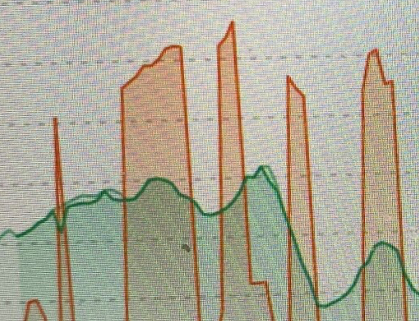

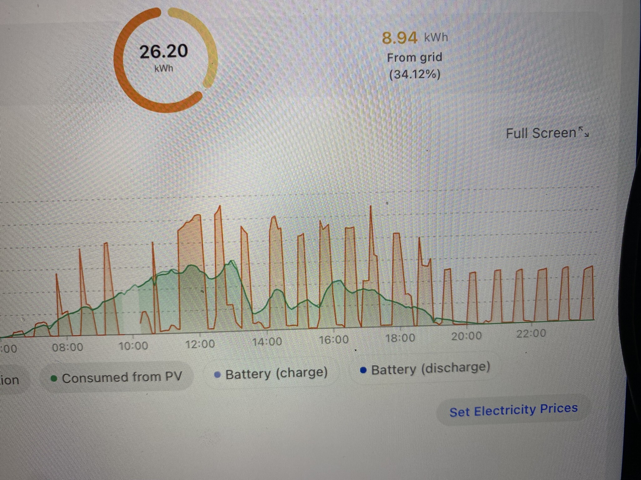

Någon som har en idé?
Leverantören säger att pikarna beror på vår värmepanna.

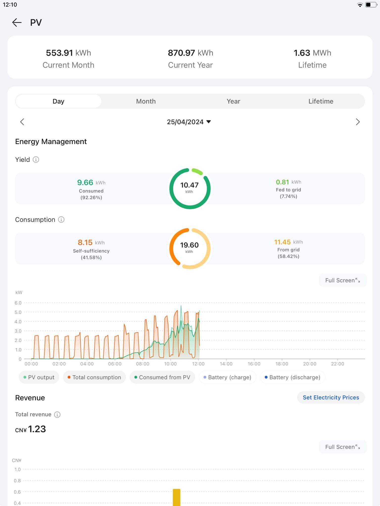

  • Skärmdump av energiförbrukningsdiagram med toppar i användning, markerat för konsumtion från solceller och batteriladdning/-urladdning.
Att du är vaken och använder varmvatten när solen är uppe kanske?

Du får berätta lite mer, vad är det för grafer vi ser, vad är skalan, vad har du för värmepanna och hur styrs den...

Har du 'smartmeter'?
Den kanske är felvänd
Rätt säker på att detta är en korrekt analys, något är fel med inställningen. Se nedan, enligt din mätare så överproducerat (säljer du) nästan aldrig, trots att din konsumtion är lägre.
Röd: Konsumption
Mörkgrön: egenproducerad el som går till konsumption
Ljusgrön: produktion.
Som syns nedan så är det bara vi två korta tillfällen som ljusgrön marginellt överstiger mörkgrön, vilket verkar lite knas.

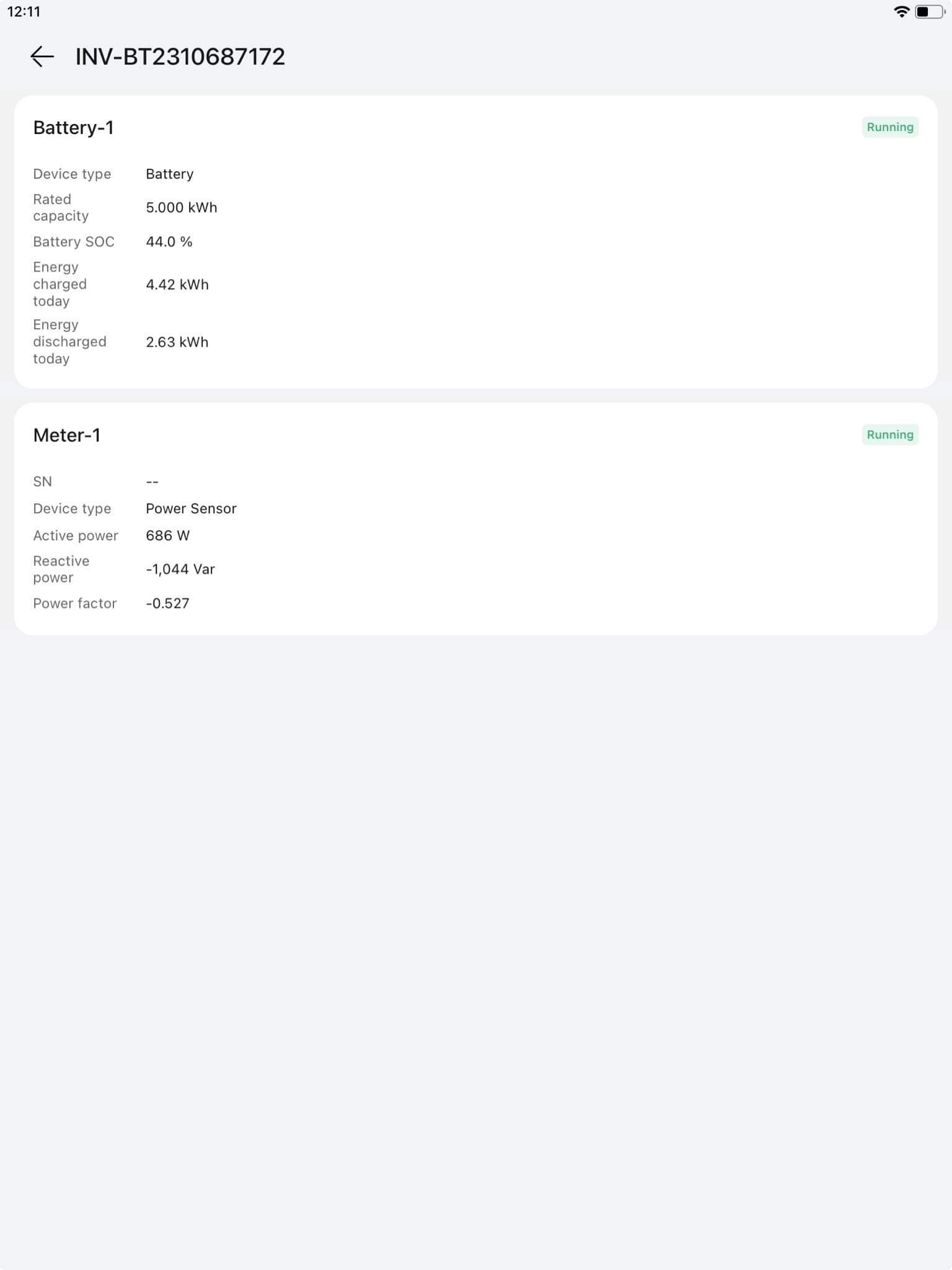

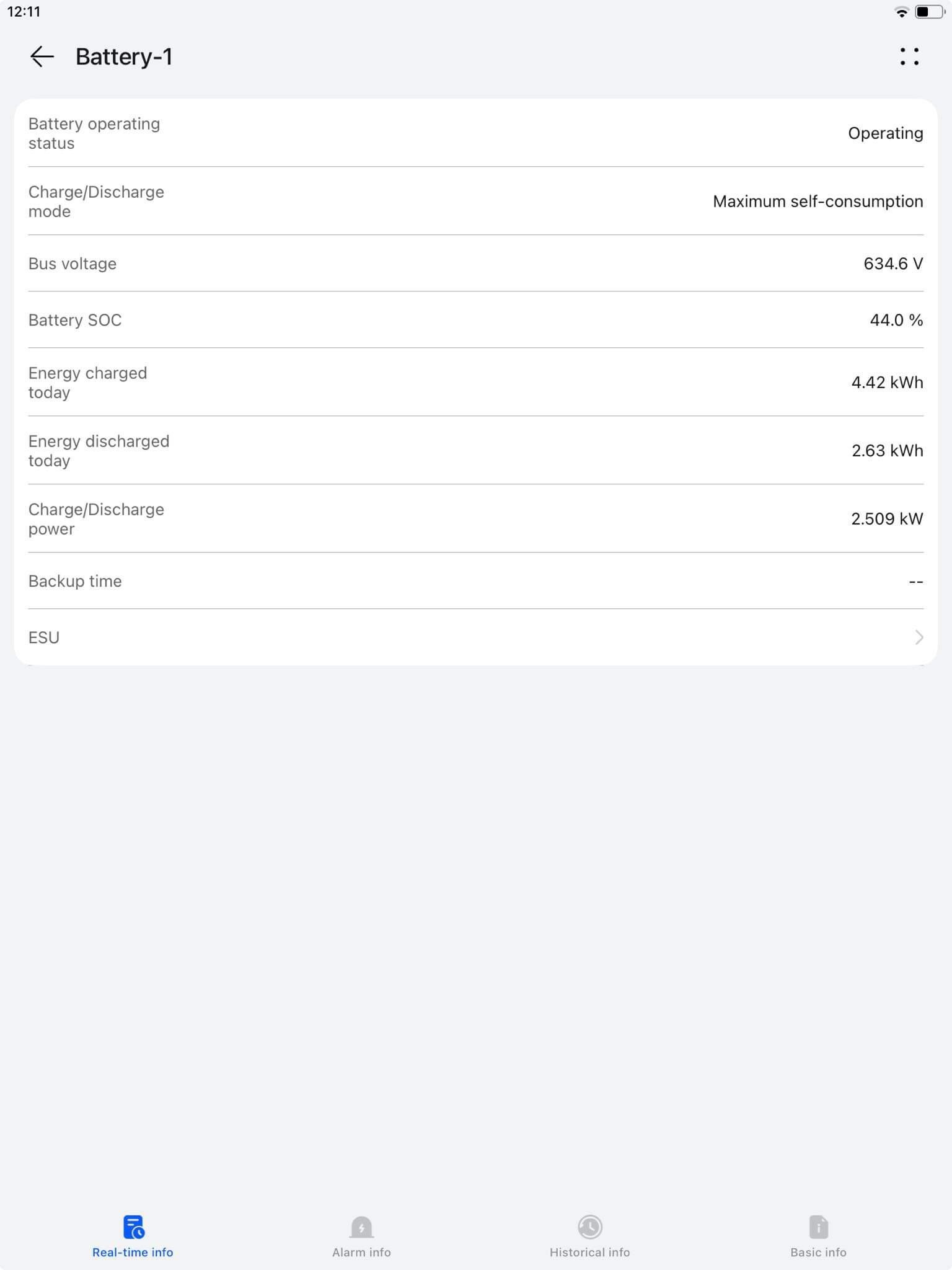

EDIT: @Varneby har du även ett batteri inställt på att ladda vid överproduktion? Isåfall, posta gärna en bild när du klickat i "battery charge" också. Det kan vara svaret på varför det ser lite konstigt ut. Laddning redovisas kanske som konsumtion i grafen. Typ Överskottsproduktion --> batteriladdning --> Ökad total konsumtion

  • Skärmdump av energihanteringssystem som visar batteri- och effektdatamätningar.
  • Skärmdump av ett batteristyrningssystem som visar status och statistik som spänning och laddningsdata.

Du kan kanske plocka ut data från ditt elbolag (både elhandelsbolag och elnätsbolag borde gå bra) och där få en idé om hur de tycker att din förbrukning ser ut. Så kan du ju jämföra den med vad din solcellsanläggning säger.
Jag är inne på samma spår som övriga, något är felkopplat vad gäller din smartmeter. Exakt hur den är felkopplad är svårare att säga på distans.

Elbolaget har mycket högre förbrukning än vad appen visar
Förmodligen är det någon klämma som är felvänd, felplacerad eller liknande.
Jag kan också tänka mig att du har en mycket jämnare förbrukning än vad som visas här ovan. Utan att veta vad du har för prylar igång där hemma så känns det orimligt att du har en förbrukning på 3kW i en halvtimme och sedan 0kW i en halvtimme, varje timme.

En felvänd klämma visar inte fel, det är växelström...
Det blir fel riktning på energiflödet. Man mäter inte bara absolutbeloppet.

För att kunna mäta riktningen så måste man jämföra de momentana värdena med riktningen på en referenspänning på nätsidan. Då spelar riktningen på klämman roll. Så hade iofs inte jag byggt en apparat av detta slag, men OK så kan man också göra.
Jag förstår fortfarande inte hur det kan bli som det är i graferna dock. Man mäter ju på tre faser, det borde inte nästintill binärt hoppa mellan noll och högt ändå. Möjligen om alla tre fasklämmorna är felvända i så fall. Men det är klart, om negativa värden nollas, då kan man få en kurva som ser ut sådär.
