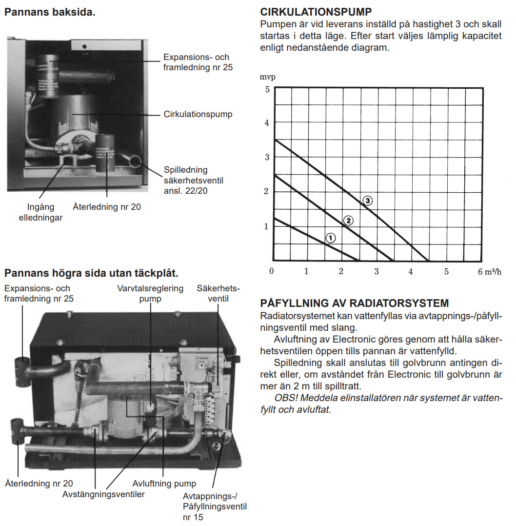

1. Kopparröret från enheten är från CTC enhetens övertrycksventil. (undrar vad det står för tryck på den)C ChriEri skrev:Ok, men det går tre rör mot golvet från systemet. Ett kopparrör går från expansionstanken, ett kopparrör från själva "enheten" och ett vitt rör från vattentanken. Alla tre rör är öppna nedtill som om de skulle kunna leda ut vatten. Kan röret från expansionstanken alltså vara för att pysa ut överflödig luft??? Börjar känna mig dum nu.
Tack igen för att du tar dig tid att förklara.
2. Misstänker att röret från expansionskärlet är till för avluftning av expansionstanken eftersom jag inte kan se någon ventil där. På så vis behöver man inte bry sig om vattnet som kommer ut när man av luftar expansionskärlet.
3. Vita slangen är standard till vattentanken så att det inte blir övertryck i tanken och i värsta fall kan orsaka en explosion ^^.
Ser att det ligger en 90 graders bit på den vita tanken med en ventil på den vita, Kan detta vara original ventilen, innan någon satte dit en på 1,5bar? Vad står det på den?
Jag skulle prova att stänga av elpannan eller åtminstone dess funktion att värma och sedan fylla upp till 1,4 eller 1,5 bar, vänta en timme och kontrollera om trycket behålls. Är expansionskärlet flera decennier gammalt så är risken överhängande att det har ett trasigt gummimembran.
Det som du kallar vattentanken, är det möjligen en varmvattenberedare? Kopplet ovanpå liknar det som brukar sitta på varmvattenberedare. I så fall så sitter det en säkerhetsventil där också.

Jag har inte heller någon kunskap om hur det värmesystemet fungerar men jag kan det mesta om elpannan CTC Electronic. Jag har monterat en sådan som jag köpte begagnad i vårt hus för länge sedan som ersättare för dess mindre lyckade föregångare. Jag tror inte (och hoppas) att tanken på bilden som jag gissar är en varmvattenberedare har någonting att göra med värmesystemet i huset. Det finns ingen anledning att göra så och jag har aldrig läst om någon som har gjort så.
Hittade manualen för CTC Electronic och enligt den så står det att MAX arbetstryck är 1,5 bar. Så det låter som att ventilen på 1,5 bar är korrekt. Men som sagt ändå sönder eftersom den läcker vatten även på 0,5 bar.T TommyC skrev:Jag har inte heller någon kunskap om hur det värmesystemet fungerar men jag kan det mesta om elpannan CTC Electronic. Jag har monterat en sådan som jag köpte begagnad i vårt hus för länge sedan som ersättare för dess mindre lyckade föregångare. Jag tror inte (och hoppas) att tanken på bilden som jag gissar är en varmvattenberedare har någonting att göra med värmesystemet i huset. Det finns ingen anledning att göra så och jag har aldrig läst om någon som har gjort så.

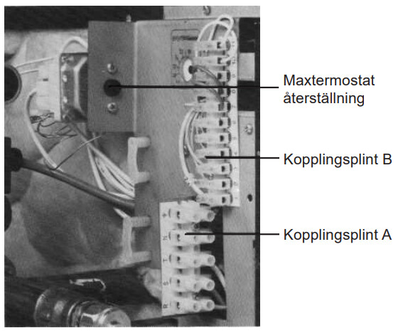

Hmm, enligt felsöknings tabellen i manualen så ska inte lågt tryck i systemet påverka värmen i radiatorerna. Låter lite konstigt tycker jag, men är ingen expert.
Största orsaken enligt tabellen om systemet fungerat tidigare verkar vara någon av följande:
1. Maxtermostat löst ut
Åtgärd: Återställ bakom vänstra panelplåten
2. Huvud/gruppsäkr. löst ut
Åtgärd: Kolla ev. byt säkringar
3. Säkring 3,15 A, panel sönder
Åtgärd: Byt säkring (Svarta luckan på kontrollpanelen)
4. Cirkulationspump radiatorsystem kärvar
Åtgärd: Starthjälp (Vad nu det innebär?)
Det kanske är cirkulationspumpen som kärvar eftersom du hade luftat ett element men fick aldrig fram något vatten. Om du kommer åt så testa lägg handen mot cirkulations pumpen och se om du känner av några vibrationer samt om den är varm eller kall. Det kan även vara värt att lufta pumpen eftersom det verkar finnas en ventil för detta.
