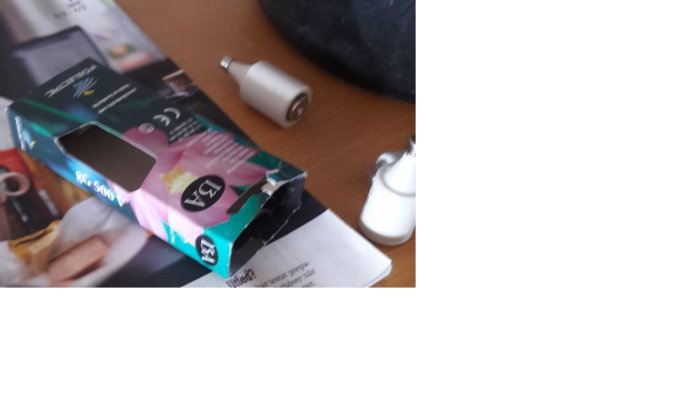

Har köpt en Wilfa kokplatta för mitt rum, men problem är att så fort jag köper en så går den sönder efter cirka 1 månad? vad kan felet vara?
Kanske är det fel proppar vi kör med?
eller kanske man inte ska sätta in den på en grendosa med 12 stycken uttag?
vad för fel gör jag?

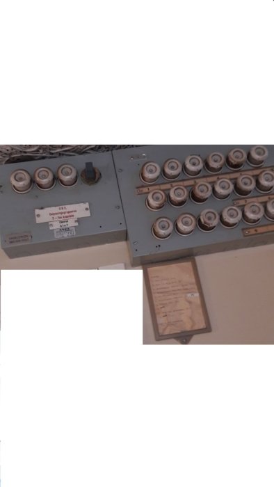

jag såg på våran elcentral där stod det 220 V och propparna som vi kör med är 13A!
jag bor i en hyreskorridor där varje våning har exakt 12 rum och den är by the way en 7 våningshus som byggdes på 60-talet.
Wilfa kokplatta - exakt en sådan har jag köpt

skickar med 2 bilder också!

Det är definitivt inte lämpligt att köra en kokplatta och en massa annat på en sådan grendosa. Men du borde snarare drabbas av trasiga säkringar och varm sladd än trasig kokplatta.

Går den sönder så borde du väl få en ny på garantin? I övrigt så är det på 2000watt. Ganska mycket alltså sett till om du kanske har andra förbrukare alltså. Du har ju inte jättemycket över om det är så att 13A är det enda du har.

Storleken på säkring har inget med felet att göra, det som händer om det vore fel där, är att säkringen löser ut. Inte att saker som är inkopplade går sönder.
OM man tänker sig något elfel i huset, så skulle man hypotetiskt kunna tänka sig en rejäl överspänning, alltså typ 300V istället för det vanliga 230V. Men i så fall borde mycket annat gå sönder. En sådan kokplatta är relativt tålig mot överspänning.

Lyser den röda kontrollampan på kokplattan lyser, men den värmer inte alls!!! så men andra ord sönder
jag har bytt nu en antal gånger (garanti i 1 år) och nu börjar man skämas!!!
det är ENDAST kokplattan som går sönder!
