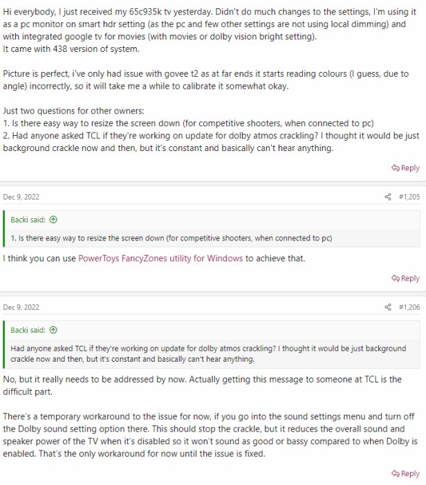

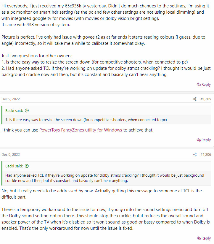

Jag vill igen hänvisa till buggig firmware då det finns beskrivet olika problem på många ställen och här nedan speciellt med störningar i ljudet:
https://www.avforums.com/threads/tcl-c935-owners-and-discussion-thread.2426274/page-49
Har du sökt efter ny firmware, eller sköts det automatiskt? Tyvärr verkar ju TCL vara dåliga överlag på att sköta den biten, så det kanske inte hjälper.

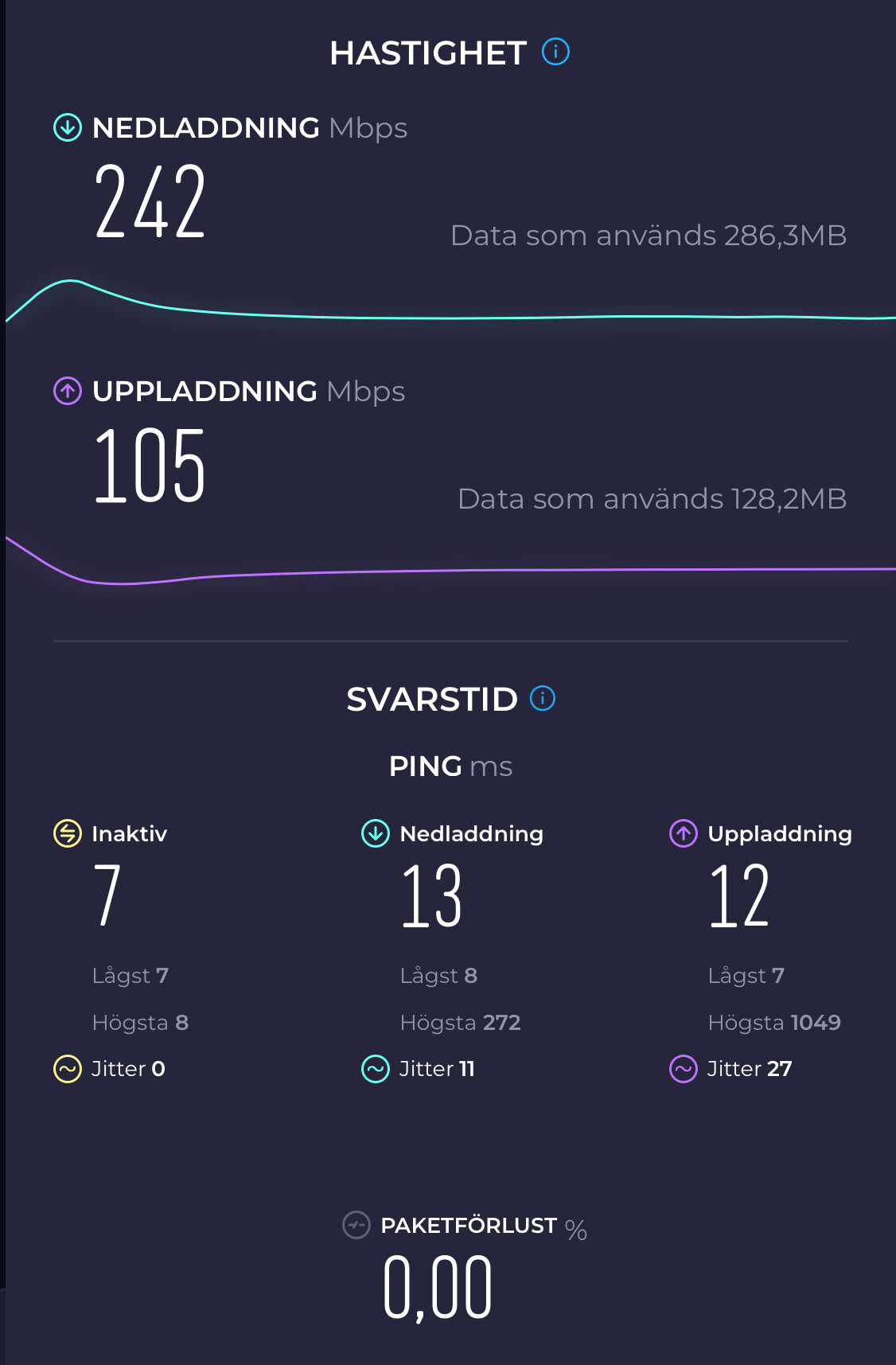

Tack för bra information, så här såg testerna ut igår när jag hade problem.pacman42 skrev:
Ok, då tar vi detta från grunden.
Data över internet skickas i TCP och har både checksummor och omsändningar. Med tjänster som YouTube, Netflix osv så skickas dessutom det ni tittar på mycket snabbare än vad länken erbjuder. Se det som att datat är bilar som blåser på i 200 på en 100-skyltad motorväg. Mellan bilarna är det tomt.
Detta innebär att om bara datat kommer fram så är det inga fel på detta utifrån vad som skickades.
Det vanligaste problemet när man har problem med video över internet är istället att det till och från är störningar på länken som gör att datat temporärt börjar köa upp. Så länge som dessa störningar inte är för många och sänker hastigheten för mycket jämfört med totalen så kommer datat igenom. 4k drar ungefär 50 Mbps, vilket är rätt mycket även på en 250 Mbps länk, särskilt om man får en del störningar.
Störningarna som man får om bandbredden inte räcker till hamnar dock inte bara på ljudet, utan de resulterar i frysningar och/eller att upplösningen sänks. Det verkar dock inte vara det som är problemet denna gången. Har man inga frysningar i bilden så är det inte problem med Internet.
Jag misstänker istället att det är problem med inställningarna för ljud-codecen. Jag har haft min beskärda del med sådant på den tiden jag laddade ned filmer och TV-serier från Pirate Bay, hade man inte rätt codec-stöd eller felinställd codec så fick man olika artefakter i ljudbilden. Varför detta nu skulle inträffa med två olika TV-apparater utan externa högtalare förstår jag dock inte.
Hur som helst, det är inte problem med Internet och nätverket i alla fall. Om det hade varit det så har jag mängder av erfarenhet från det också, jag har gjort diagnostik av både operatören och nätleverantören hemifrån tidigare, nu senast för en dryg månad sedan då jag kunde peka ut att nätleverantören hade överlast i sin fiberring i min kommun bara med enkla statistikmätningar från mitt hem. Det tog mindre än ett dygn efter att jag påpekat problemen, till dess de hade löst dem. Då hade felet funnits i över en vecka...
Vill du kolla hur bra Internet fungerar (utan att koda din egen diagnostik som jag gör) så skall du använda Speedtest istället för Bredbandskollen, där kan man nämligen få lite statistik på variationerna i kötider också, det är där man kan se de första indikationerna på om man har problem eller ej.
Lycka till med felsökningen. Jag satsar hårt på att det är problem med ljudinställningar...
