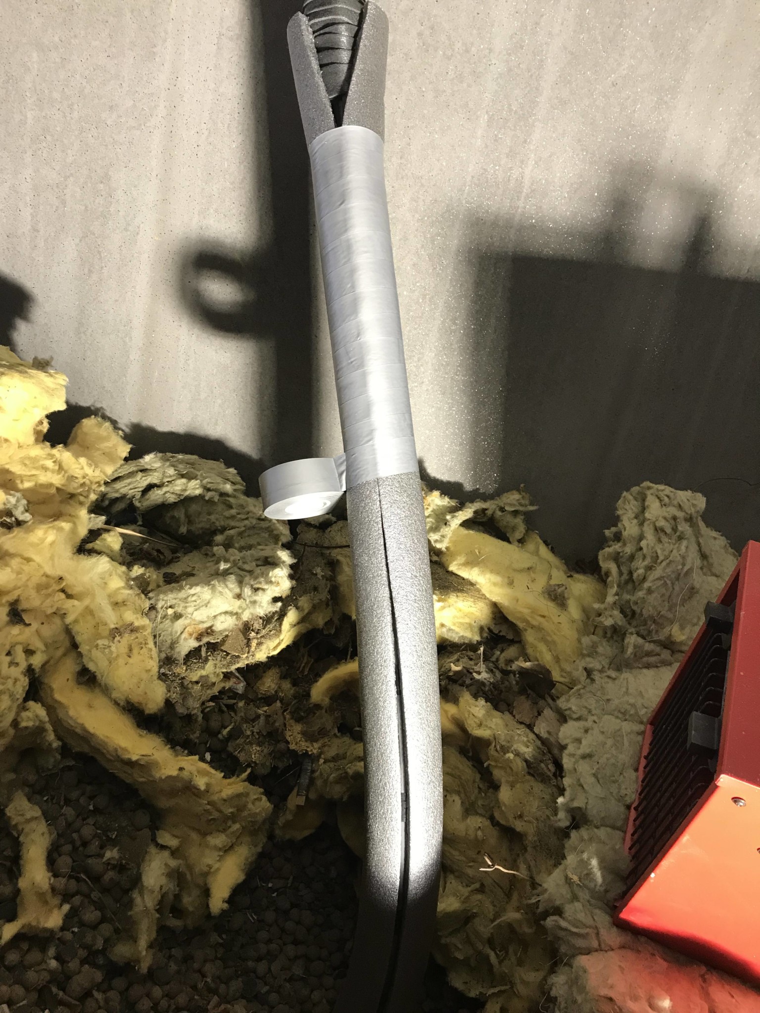

Då, drygt 7 år senare kan jag konstatera att det jag var rädd skulle hända har hänt!
Kom hem för några timmar sen från att ha varit i fjällen en vecka. Det har varit rejält kallt hela tiden och nu har alltså vattnet frusit. Skit, skulle ha installerat värmekabeln!

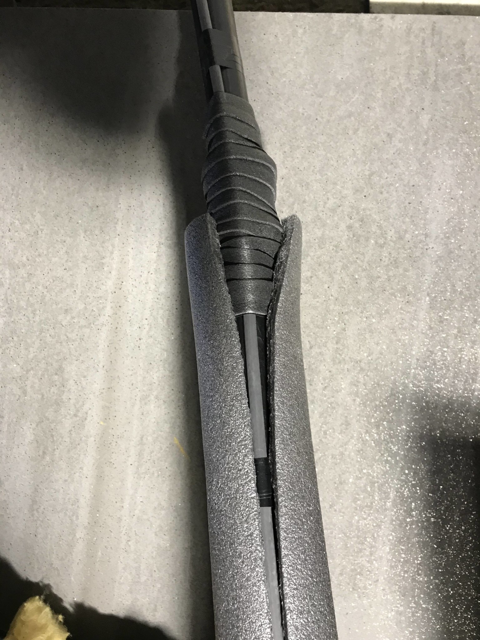

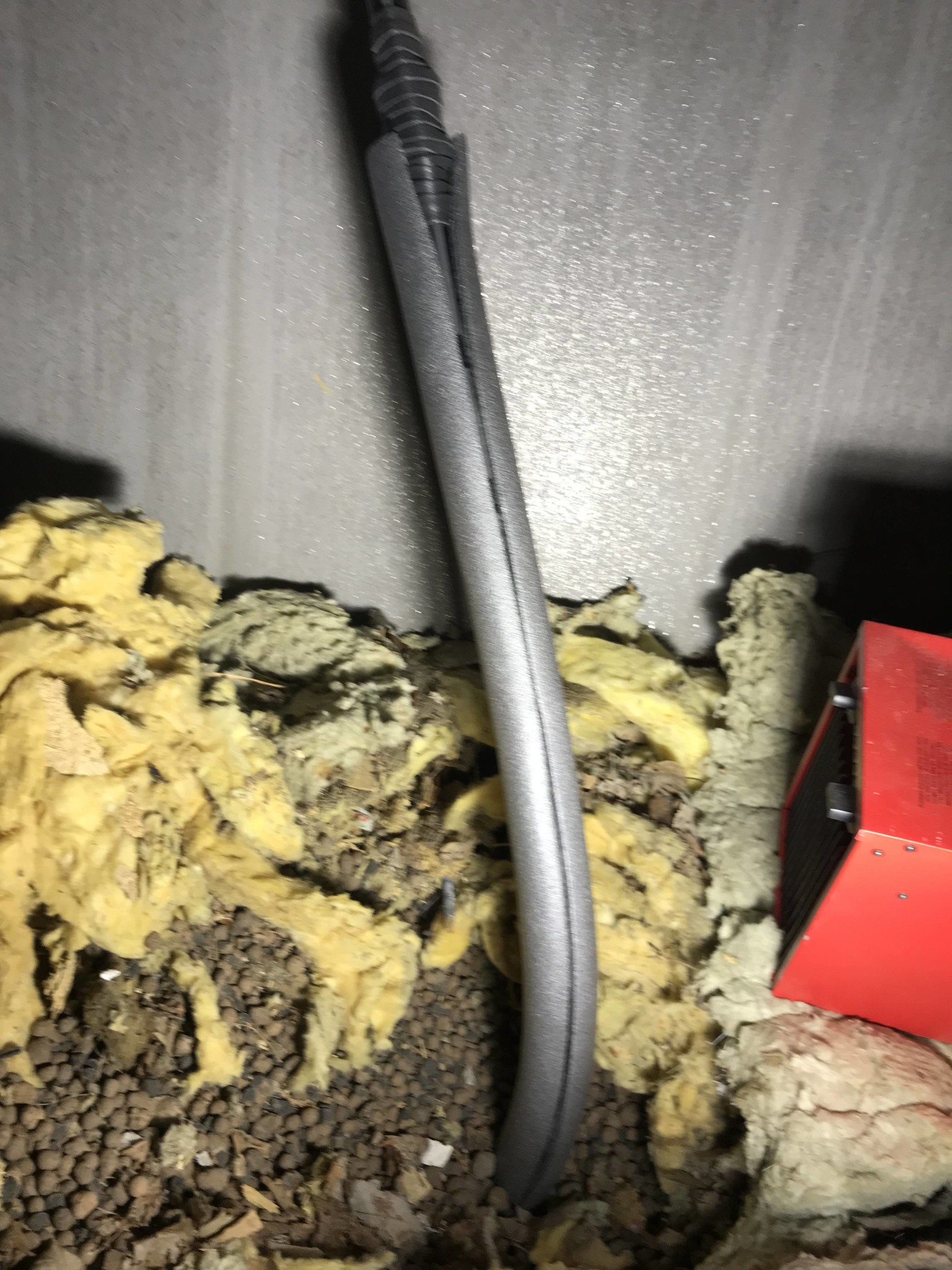

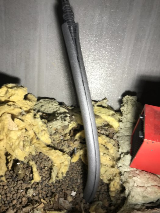

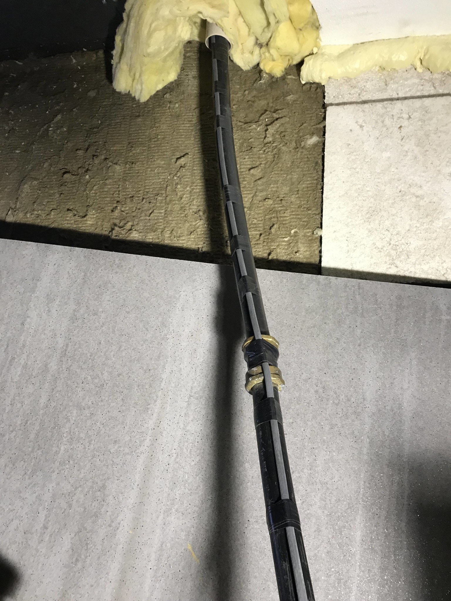

Kan meddela att PEM slangen under huset är tinad med hjälp av hårtork. Den var riktigt dåligt isolerad så väldigt konstigt att det inte hänt tidigare. Tjock isolering men väldigt taffligt ditsatt. Lite förvånande så var det en skarv på PEM slangen där nere. Beror nog på att marken sjunkit.
Nu har jag satt dit en värmekabel längs hela röret och sedan isolerat med rörisolering i Polyeten och tejpat noga. Utanpå detta satte jag tillbaka den gamla mineralullen.
Bilder nedan. Telefonen dog i kylan där nere så fick bara bilder på halva jobbet.
Ett riktigt skitgöra och kliar av isoleringen på hela kroppen nu! Nu ska jag ta en välförtjänt dusch med rinnande vatten!
