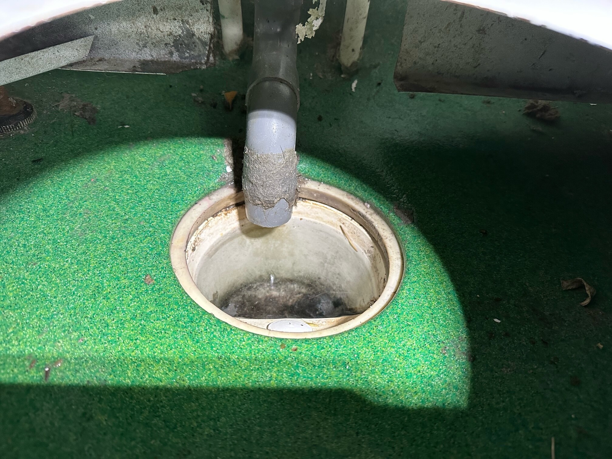

Vi bor i en och en halvplans villa där vi ibland drabbas av kloaklukt. Det verkar som den kommer från vår tvättstuga på bottenvåningen. I tvättstugan finns en golvbrunn där tvättmaskinens vatten töms och även vatten från en blandare som sitter på en diskbänk. Inga andra avlopp finns i tvättstugan. Under perioder är det inga problem med lukt men helt plötsligt kommer det kloaklukt. Vattenlåset i golvbrunnen ser vi till att det alltid är vattenfyllt. Avluftning till avloppet går ut på taket. Vi har tittat på golvbrunnen och vattenlåset när vi spolar i toan på övervåningen men kan inte se någon rörelse i vattnet i vattenlåset vilket jag tolkar som att avluftningen fungerar som den skall. Ofta händer det att kloaklukt kommer när vi inte är i huset, eller så märker vi det tydligare när vi varit ute och kommer in.
Kan det komma gaser från avloppssystemet i gatan som kan bubbla upp hos oss. Vattenlåset i tvättstugan kan vara det vattenlås som ligger närmast gatan. Någon som har någon ide vad det kan bero på och vad man kan göra för att felsöka och åtgärda.
H
Är vattenlåset rätt monterat efter rengörning?
Vattenlåset har suttit där sedan huset byggdes på 70 talet och verkar inte vara möjligt att demontera. Skulle det vara otätt för att det inte är rätt monterat så borde det ju lukta konstant och inte bara ibland. Visar en bild på vattenlåset i tvättstugan. Vattenlåset är fyllt med vatten.
