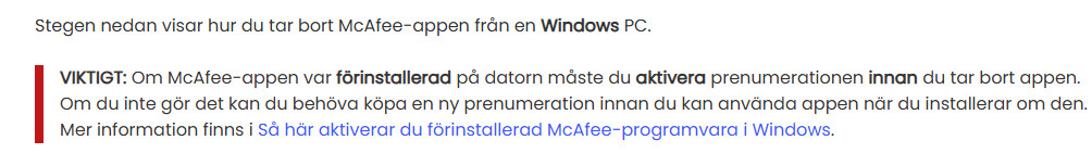

Bra om det stämmer, men jag får ofta greja med några år gamla datorer köpta på EG och liknande där användaren lurats in i att betala för McAfee. Den senaste sådan jag grejade med hade inte avinstallation utan jag tvingades (som tidigare) leta upp ett särskilt avinstallationsprogram. Visserligen från McAfee själva, men riktigt uselt att det inte fanns direkt i installationen på datorn.P paralun skrev:
Edit: https://www.mcafee.com/support/s/article/000001616?language=sv
Verkar inte vara helt löst då man fortfarande måste mecka med MCPR ibland:
Det "härligaste" (ironi) är att de gör allt för att lura in okunniga användare i att ge sina uppgifter för framtida spam genom att tvingas skapa och aktivera ett konto innan man kan avinstallera. Säger allt om vilket företag detta är. Det går givetvis att plocka bort direkt om man vet vad man gör, utan att ge dem en enda uppgift, men väldigt många luras in i att köpa prenumerationer av företaget:
Jo, köpte mig en ny laptop före jui och då var det inget problem via vanliga avinstallationen.MultiMan skrev:
Edit: [länk]
Det "härligaste" (ironi) är att de gör allt för att lura in okunniga användare i att ge sina uppgifter för framtida spam genom att tvingas skapa och aktivera ett konto innan man kan avinstallera. Säger allt om vilket företag detta är:
Sen eftersom jag får mecka med hela bekanskapskretsens datorer så har det varit problem och din supportartikel är ju bra att ha.
Sen förefaller då McAffee betala bra till OEM-tillverkare för att ha det förinstallerat....
