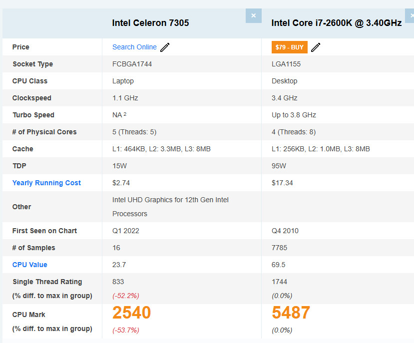

MultiMan
Riktigt slö processor som borde vara en skam att sälja 2022. Enbart 4GB minne räcker inte för någon nyare Windowsversion. Inget man ska ha i tankarna i samma mening som bra och pålitlig prestanda, oavsett användning.
Jämförelse mellan min äldsta skrotdator från 2010 med en riktigt gammal Intel 2600 och TS dator:
https://www.cpubenchmark.net/compare/4762vs868/Intel-Celeron-7305-vs-Intel-i7-2600K
Jämförelse av prestanda mellan Intel Celeron 7305 och Intel Core i7-2600K, med specifikationer och CPU Mark-poäng.
[länk]
jo jag vet, 1.1 GHz är inte o leka med, men ändå ska inte spela någon roll tkr man..
MultiMan
Allra största problemet är bara 4GB minne. Windows får slut på internminne direkt och det kan ge alla möjliga effekter vid tester.
