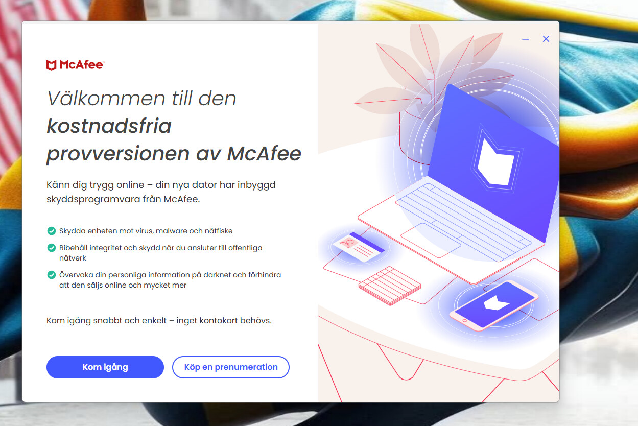

Du ska aldrig köra dubbla antivirusprogram. Ett av de bästa sätten att få slut på minne, låg prestanda och krångel med brandväggar och annat mot internet.kristofer12345 skrev:
Windows har eget inbyggt numera som jag anser räcker, helt gratis, duger för de flesta. Jag kör inget annat själv, aldrig blivit hackad.
är det ocks¨mcafee, kanske ska ta bort avast då, visste dock inte om det bara fanns på datan eller man var tvungen o aktivera det..MultiMan skrev:
