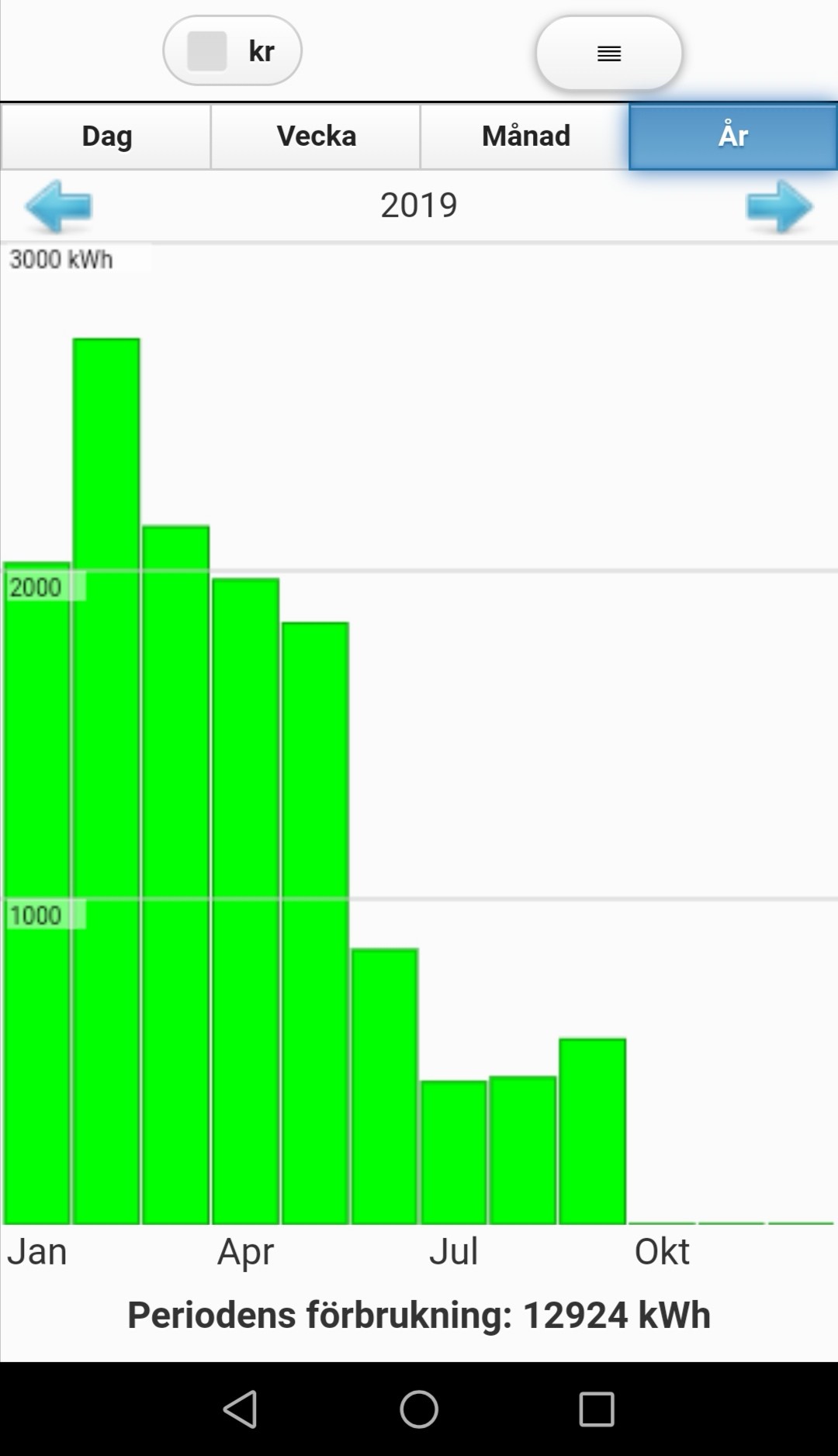

Hej, jag har köpt ett hus och i huset ingick en Thermia Ept13 Elpanna vattenburen. Har märkt att den drar mycket el. Vad behöver man byta i maskinen för att den ska dra mindre el?

Som sagt för att spara energi när man har en elpanna så är i princip det enda att sänka temperaturen och minska på varmvattenförbrukningen. Elpannor är mycket effektiva att omvandla elström till värmeenergi dom har i princip inga omvandlingsförluster.
Elpannan är inte mycket att göra åt. Det går att ersätta den med en värmepump och det går att med olika medel minska husets energibehov. Och som sagt sänka temperaturen i huset. Hur mycket drar den?
Jag tänker mer på att det kanske är något fel på den och därför drar så mycket el, kanske man ska behöva byta ut reservdelar så som Elpatronen eller annat.
Stående stapeldiagram för elanvändning i kWh per månad under 2019 med totalförbrukning.
Om den drar ovanligt mycket el så blir det också ovanligt varmt inne. Vad har du för innetemperatur ?

Stängde av den i Juni och elen bara rasa ner. Stor skillnad
Givetvis. Det enda en elpanna gör är att dra just EL.

Är elpatronen sönder så får du ingen värme alls, och då drar den heller ingen el. Hur varmt har du inomhus? Enda sättet att spara på elkostnaderna är att sänka temperaturen och använda mindre varmvatten.

All el som pannan drar blir till varmvatten så att byta ut delar kommer inte att hjälpa.
Jag har vattenburna element och hade dem på under hela vintern i stort sett men ca 22-23 grader inne i huset
Jag har också elpanna och ligger på 4-5000 kWh i månaden under vintern, så dina siffror ser helt rimliga ut.

Och jag tycker INTE att förbrukningen ser särskild hög ut.
