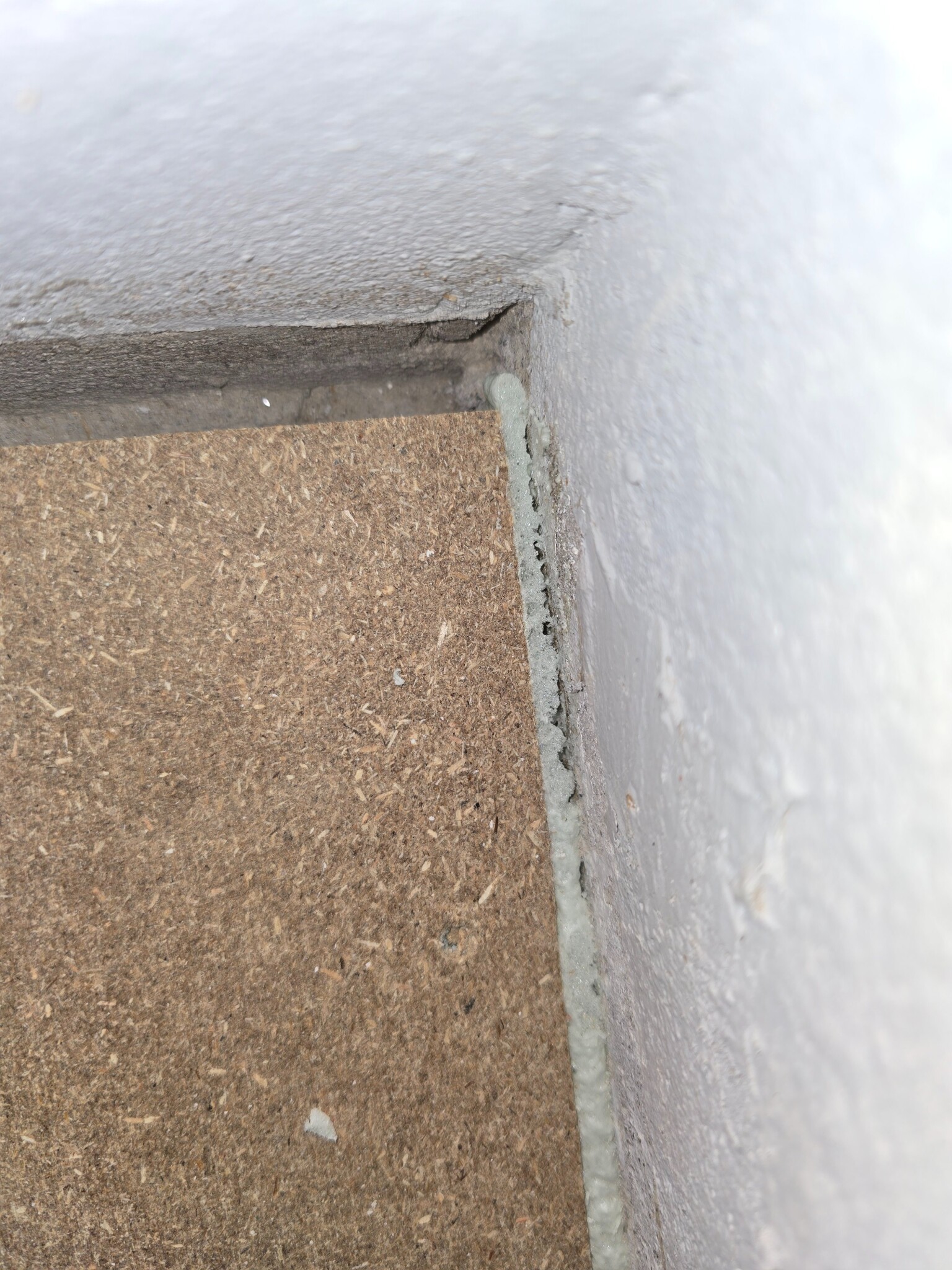

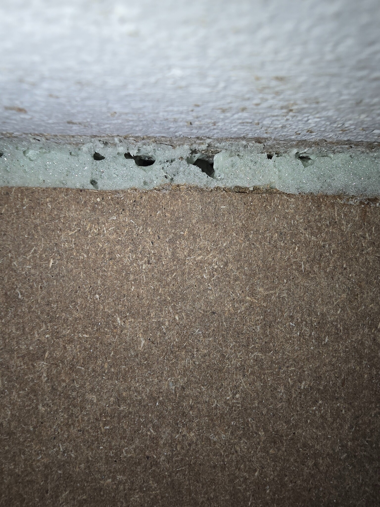

Har en firma här som lägger ett mekaniskt ventilerat nivellgolv åt oss. Allt klart och bara elektriker som ska komma och sätta in fläkten om jag förstått rätt.
Jag undrar lite vad anledningen kan vara till att de sprutat skum mellan vägg och spånplattor?
Kan inte hitta någonstans i byggbeskrivningen från Nivell att man ska använda det nämligen.
Det kan väl knappast va för att täta med tanke på att det inte är tätt 😅
Ingen koll som ny på husägare men vill lära mig så mycket som möjligt. Skum sprutat mellan vägg och spånplattor runt ett ventilationsrör på ett nylagt nivellgolv, med ett vägguttag synligt i bakgrunden.

Det ska ju tätas mellan vägg och golvspån men frågan är om det är okay att använda fogskum, funktionen borde dock bli den samma. Förutsatt att det blir tätt på rätt ställen. Instruktionsbild för tätning mellan golvspån och vägg med tätningsband. Visar detaljsteg i en bygganvisning.
Ja jag tänkte att det nog kan vara ett alternativ till tätning fast det ser ju isåfall väldigt otätt ut med stora glapp så tänker att det måste vara till för något annat?🤔
Har du pratat med firman som installerade golvet?
