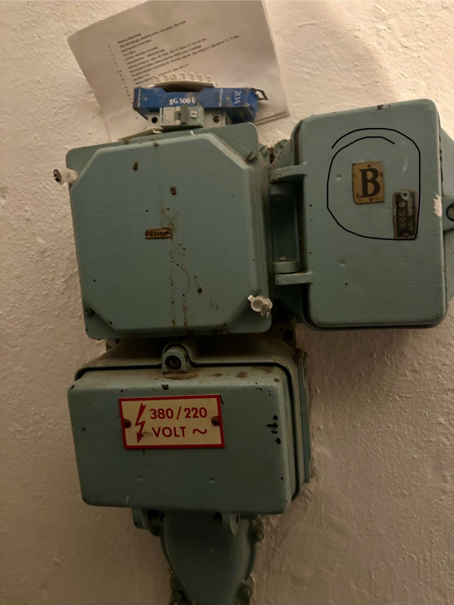

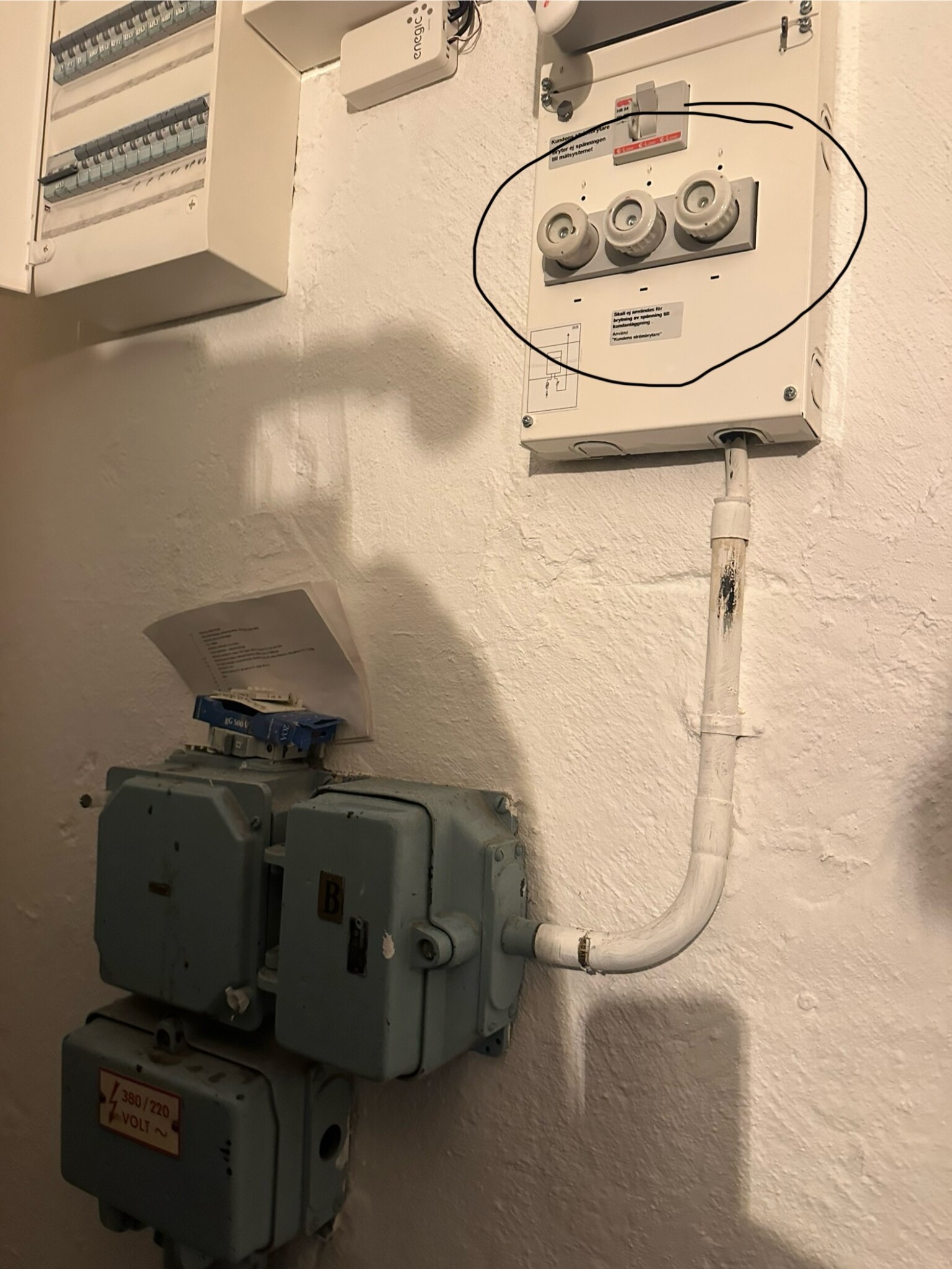

Hej, säkringen gick igår och då noterade jag att skåpet för huvudsäkringen markerat med B var väldigt varmt.
Jag körde i princip allt i huset efter semester så det blev överbelastat.
Bör jag byta inkommande el / huvudsäkringsskåpet? (Inte själv)
Kan det vara ngn risk med att det blir varmt?
Det är troligtvis från 40/50-talet när huset byggdes och vi har installerat pool, billaddare, värmepumpar etc som ju inte fanns när huset byggdes.
  • Gammalt elskåp med märkning för huvudsäkring "B" med varningsskylt för 380/220 volt.
  • Gammalt huvudsäkringsskåp med tre proppar och en säkring markerad med B på vägg i källare.

Om det är inkommande ledning i lådan märkt B så är det nog elnätsbolaget som äger det. Du äger och ansvarar för din mätartavla. De för sina grejer.
Men det brukar bli värme av dåliga anslutningar och hög ström så du kan ju gärna uppmärksamma dem på problemet.
Viktigt att se till så säkringar är åtdragna och inte glappar, inspektera gärna bottenplattorna så de är släta och fina samtidigt. inga svetsloppor, sot eller annat ska finnas på säkring eller bottenplatta.

Börja med att kolla din mätare om du kan se vad varje fas belastas med.
Rimligen ligger du inte över vad din säkringsstorlek är.
Ligger du lite över så blir det värme, men de ska aldrig blir skållhett.
Är de inte plomberade hade jag öppnat och tittat ( tagit bild)

Jag frågade E.on nu men de hänvisade till elektriker i första steget, så jag får väl ta in en att kolla.

Tack, den är inte plomberad så det ska vara ok för mig att öppna den. Men blev lite försiktig nu när den var varm, dock inte skållhet.
Ska kolla igen.
Den ska ha 25A säkringar i sig medan ”mina” är på 20 A.
Nätbolaget äger inte lådorna, det gör kunden.
Nätbolaget äger serviskabeln och ansvarar för dess anslutning men de äger inte plinten den är ansluten mot.
Det jag beskriver ovan är det normala. Avarter finns.
Med tanke på att mätartavlan matas från låda "B" så kan det ha funnits flera mätare det kanske har funnits en låda "A" till vänster och gemensam servissäkring i nedersta lådan

Säkringar blir varma om de är nära maximal märkström (eller högre). Det är fullt normalt. När en av mina 20A säkringar löser ut så är porslinshatten så varm att det är på gränsen till att man kan hålla i den.
Hela poängen med en smältsäkring är att den skall bli varm och tråden skall smälta av.
Andreas Brannstrom och 3 till
Om ni kommer hem och drar igång varmvattenberedare mm, då kommer säkringar bli varma utan att det behöver vara något fel.

Skåpet sitter ju dessutom före elmätaren så om det sitter inne i huset är det gratisvärme! (Har likadant hos mig.)

Märkte nu att i induktionshällen beter sig lite konstigt. En av plattorna drar iväg på 4000 W på mellanvärme, det känns inte riktigt. En av de andra drog på max bara ca 1300W.
Har du inte öppnat och kollat säkringslådan? Det är långt från normalt att känna av onormal värme utvändigt en sån du har där. Bryt vid mätartavlan så du inte har belastning när du jobbar med propparna. Kolla som sagt till att börja med bottenkontakter och propphuvar ja givetvis säkringarnas kontaktpunkter också.
