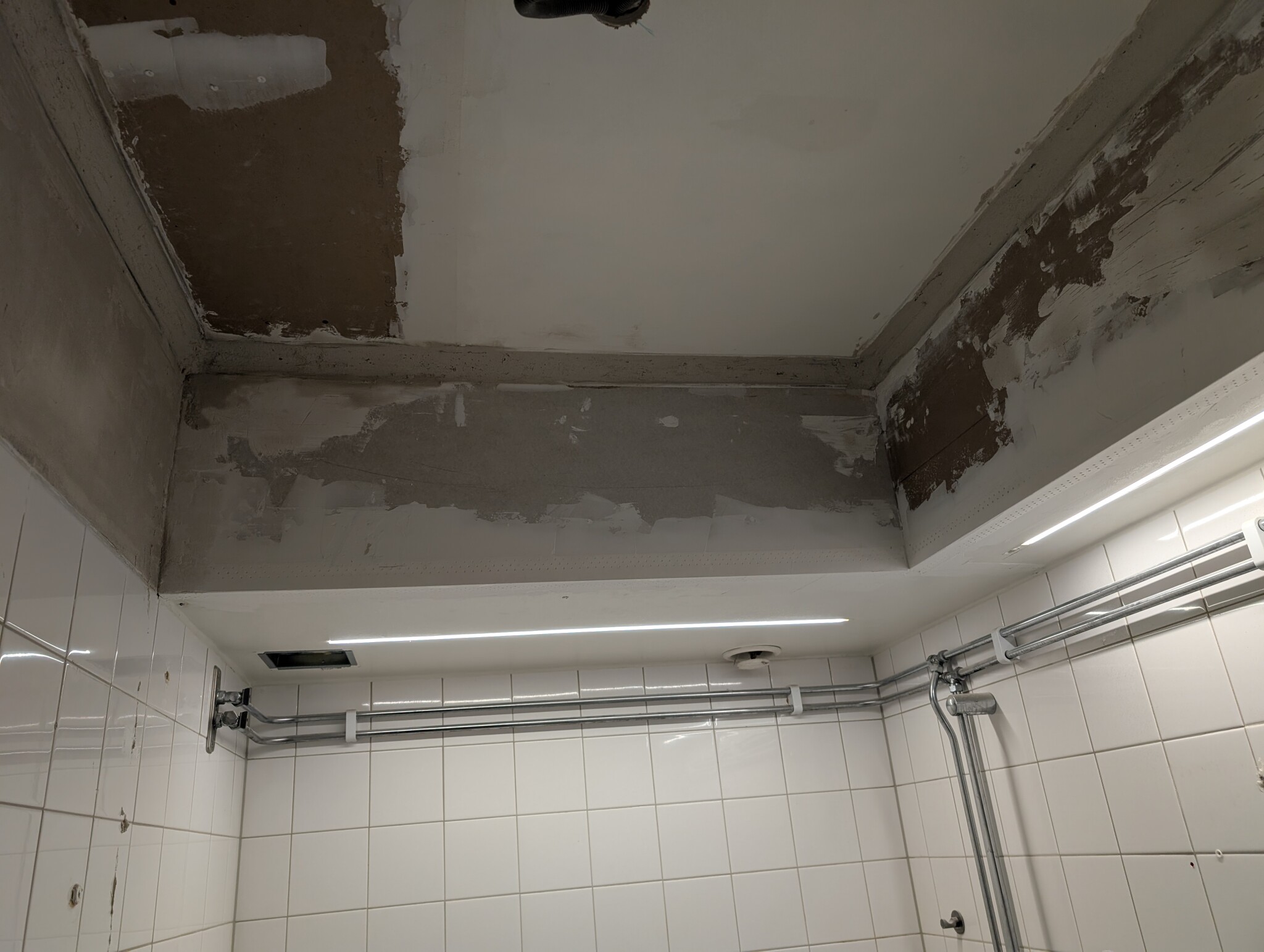

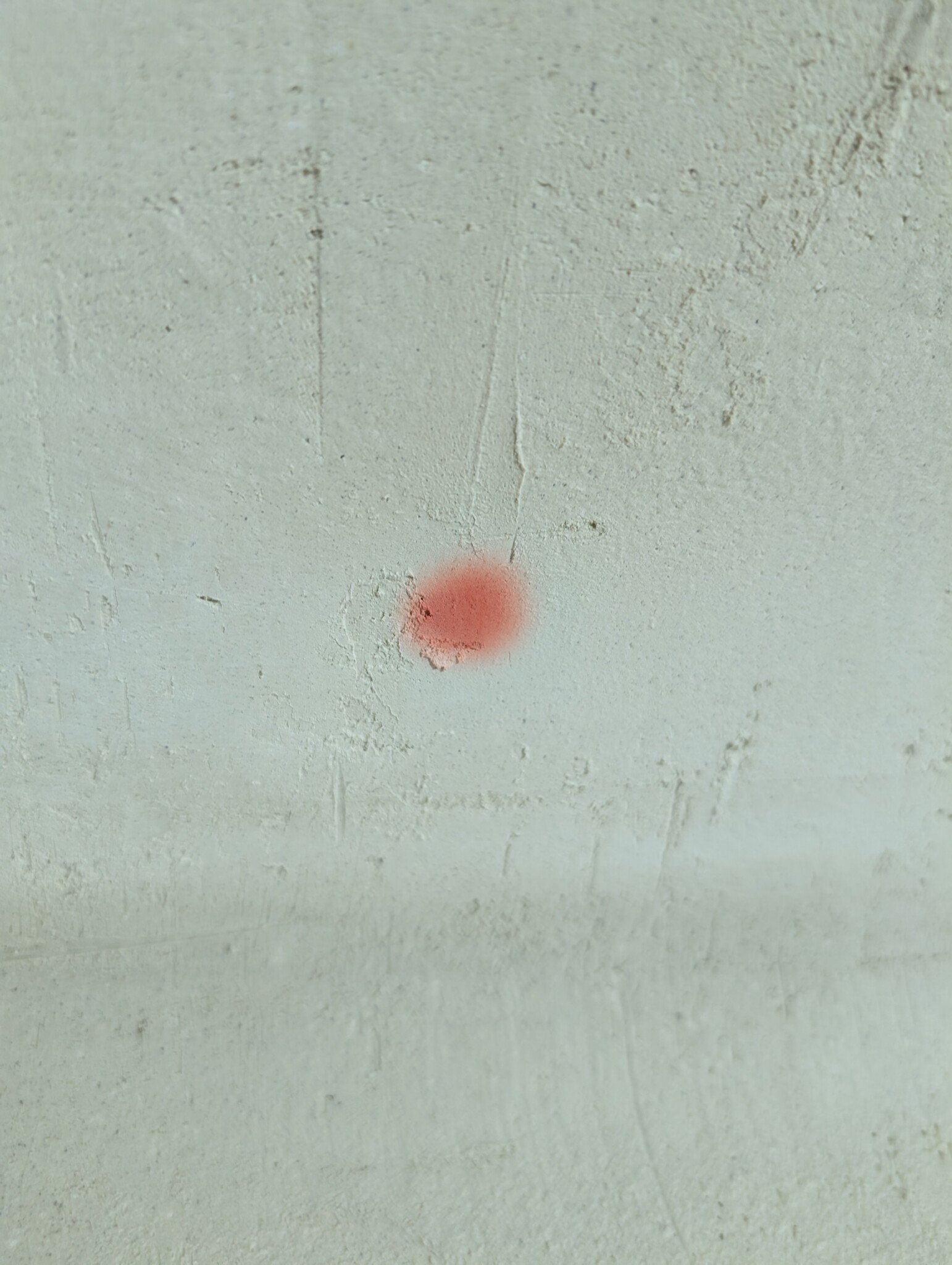

Hej, har satt gips i taket och därefter putsat med gips. Nära där en en av skruvarna till gipsskivan sitter har det blivit en röd fläck. Har lagt två lager puts men fortfarande lika tydlig.
Det sitter alltså flera skruvar i gipsskivan men endast detta stället har fått den röda pricken. Gipset är skruvat i en träregel.
Nån som har en bra gissning om vad som händer ?
  • Röd fläck på putsat gipstak nära en skruv, omgiven av vit yta.

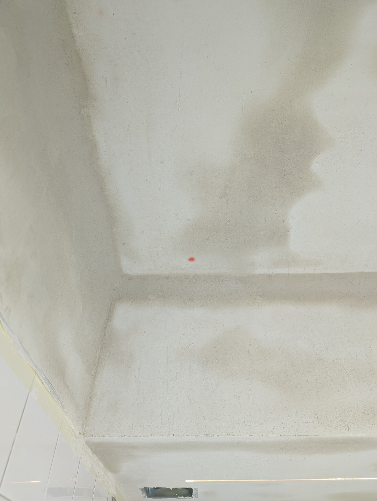

  • Vit gipstak med en röd fläck nära en skruv, omgiven av puts. Fläcken är synlig trots två lager puts.
  • Gipstak med skarvar delvis spacklade, synliga träreglar och rördragningar, samt fläck nära skruv i hörnet.
Det kan vara rostgenomslag, det behöver nämligen inte bli rostfärgat. Kan skruven röra i något som får den att rosta galvaniskt?
Vad jag vet så rör den endast i gipsskivan och träregegeln. Vet du hur jag kan måla över den fläcken ?
Spärrfärg.
Otto J
Din lokala välsorterade färghandel har fläckisoleringspray i sprayburk, guld att ha hemma👍🏻
Bor du i Göteborg rekommenderar jag Ljungdahls färg som har 3 butiker i Göteborgsområdet som har den.
