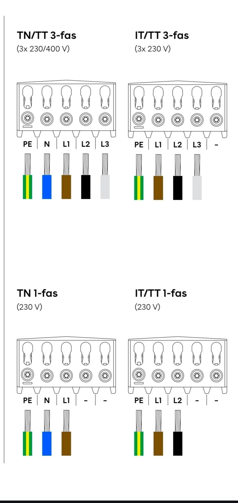

Vet du hur den är kopplad ute vid laddboxen? Är det som den upp till höger ? Diagram över olika kopplingsalternativ för laddbox, inklusive TN/TT och IT/TT i både 1-fas och 3-fas, med ledningar markerade för PE, N och L.
Troligtvis har elektrikern kopplat in den enligt bilden uppe till vänster. Eftersom vi inte har 3x230V i Sverige.

R Revoman skrev:
Vet du hur den är kopplad ute vid laddboxen? Är det som den upp till höger ?[bild]
En laddbox måste ha nolla, så någon av bilderna till vänster. Är det sedan tre faser så är det bilden uppe till vänster.
