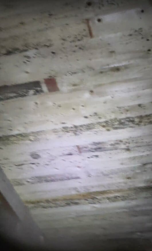

Jag la ny spont och takpapp på fritidshuset sommaren 2022.
Vinden är en kallvind med luftspalt vid takfoten.
Jag misstänker att det är någon svamp eller så som syns på bilden men är den utvecklingen att betrakta som normal?

Min tolkning är att brädorna legat i bunt för fuktiga, inte torkats nog mycket innan packning, påväxten börjat redan innan du spikade upp de, även fast det inte syntes då.
Kunde man styra över vädret skulle man låta råsponten ligga öppen på taket en vecka eller 2 innan man lägger på pappen, men det är ju sällan praktiskt möjligt.
Men det ser inte farligt ut, håll koll på utvecklingen bara.
