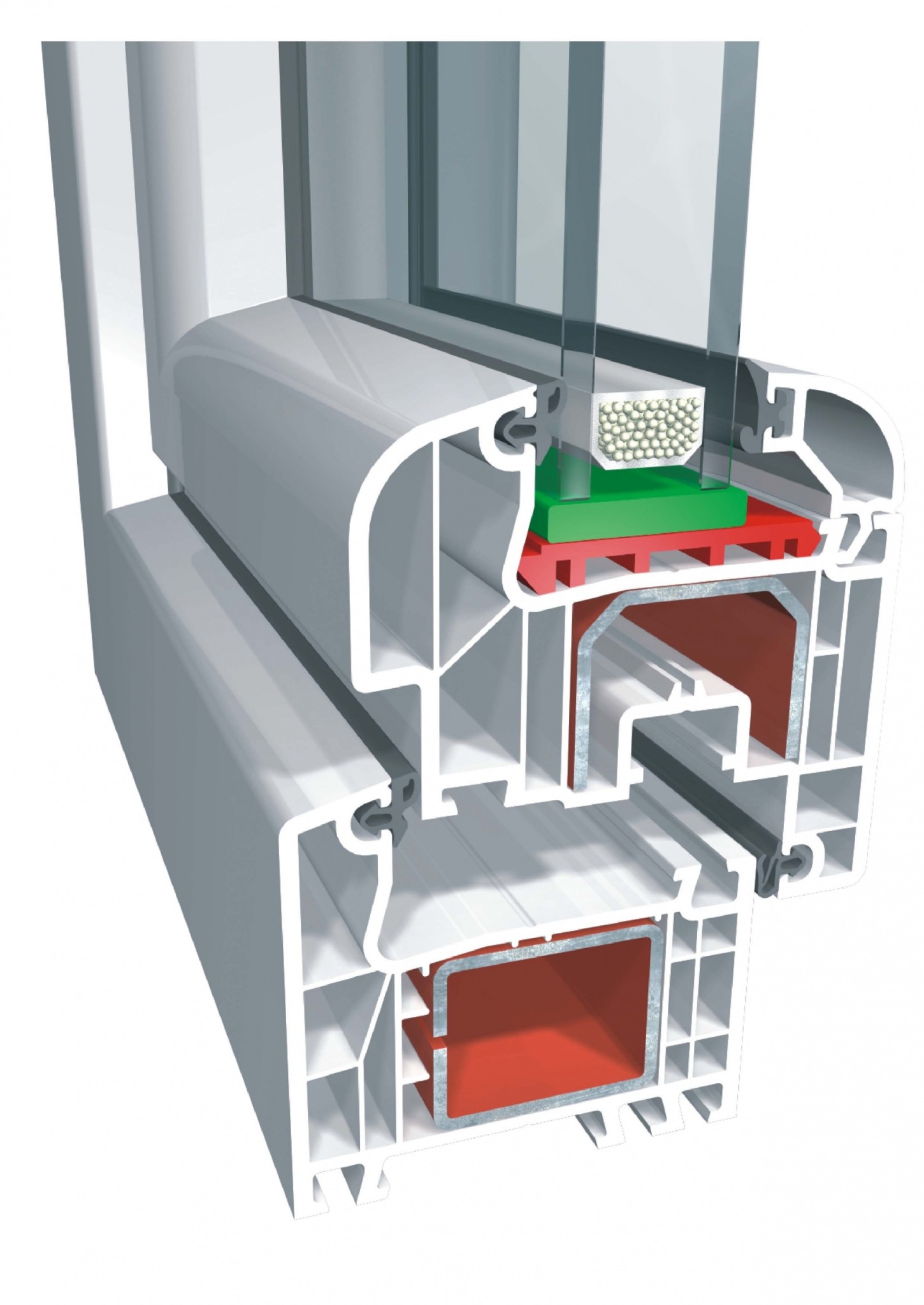

Får nog säga att jag inte riktigt tycker om pvc. Köpte två st pvc till min lada och satte in förr några veckor sedan. Ingen hit med kyla och plast. Samtliga fönsterbågarna sprack i den lilla skenan man skall fästa monteringsbeslagen i. Slutade med att jag fick borra hål igenom stålprofilen och sätta fönstren med skruv. Dessutom har jag märkt att det rinner in vatten ner i fönstret som visserligen skall rinna ut igen genom två dräneringshål. Häromdagen kärvade det ena fönstret och det visade sig då att det bildats isklumpar inne i fönstret då allt vatten inte runnit ut.

det konstigaste med fönstren tycker jag nog ändå är att man gör en konstruktion där man tillåter vatten rinna in och förlitar sig på att det ska rinna ut genom två minimala hål. Vad händer den dag då hålen är igentäppta av skräp eller vid väderomslag och hålen är igentäppta av is (om fönstren sitter i kallutrymme)?
De är inte gjorda för att tillåta vatten rinna in mer än träfönster är.
Läcker det in vatten är det fel på dem.
Träfönster har samma funktion med en lutande båga i nederkant med en list över.
Detta är för att ta hand om kondens och utifall tätheten skulle kärva.
Så har jag uppfattat det. Jag kan ha fel men blir säkert rättad i så fall:cool:
Mina är definitivt gjorda för att tillåta vatten tränga in eftersom de öppnas inåt. Även om man spänner låsningen så mycket det går.
Men i så fall måste väl det betyda att inåtgående träfönster har samma konstruktion?
Och tänker jag efter en gång till så borde det betyda 95% av alla träfönster.
Jag har aldrig upplevt att det trängt in vatten på vare sig träfönster eller plastfönster.
Det sitter ju en list som skall förhindra detta?
Förstår inte riktigt vad du menar?
Vad är det för list du menar. Finns inga lister på mina pvc, förutom tätningslisten i gummi men den håller inte tätt.
Jag förstår inte heller, varför det skulle komma in en massa vatten i ett inåtgående PVC-fönster. Troligen är det felmonterat eller saknas en tätningslist.
[media][/QUOTE
Bara för att där sitter en tätningslist betyder det inte att det är tätt. På bilden syns tydligt att om vatten tar sig in mellan karm och båge måste det kunna ta sig ut genom hål i bottenstycket på karmen.
Ett inåtgående träfönster har inte samma konstruktion som ett inåtgående i PVC.
Men om fönstret är RÄTT justerat, skall tätningslisten trycka så hårt mot karmen att det inte tränger in något vatten. Mitt söderfönster är utsatt för både kraftigt regn och blåst. Ändå håller det vattnet på utsidan av fönstret, trots att det öppnas inåt.

Någon som vet varför man inte fyller plastprofilerna med isolering, typ PU? Borde kunna bli enormt välisolerade karmar jämfört med träfönster?
Snailman
det finns sådana som är fyllda med isolering, men då är det inte de enklaste profilerna...
Om du börjar lägga till flera moment i tillverkningen så blir de inte billigare än trä med aluminiumklädd utsida och då kanske stora delar av marknaden inte ser några fördelar med att välja PVC om de inte blir billigare.
Mycket är en fråga om kvalité på material, konstruktion, vilket underhåll krävs och livslängd.
Finns många plastmaterial att välja på och som är olika sammansatta, vissa har speciella ytskikt för att inte missfärgas och inte solblekas. Många plastmaterial är inte täta i ytan utan smuts, mm, kan tränga in och man får en yta som inte kan rengöras, det kan se ut som svartmögelfläckar och även få gråton om det gäller vit plast.
Så för att veta vilka PVC-fönster som är sämre eller bättre måste man veta vilket material de är gjorda av.
Samma med trämaterial och dess ytbehandling, där man nu använder aluminium för att ge en bättre hållbarhet och minimera underhåll.
