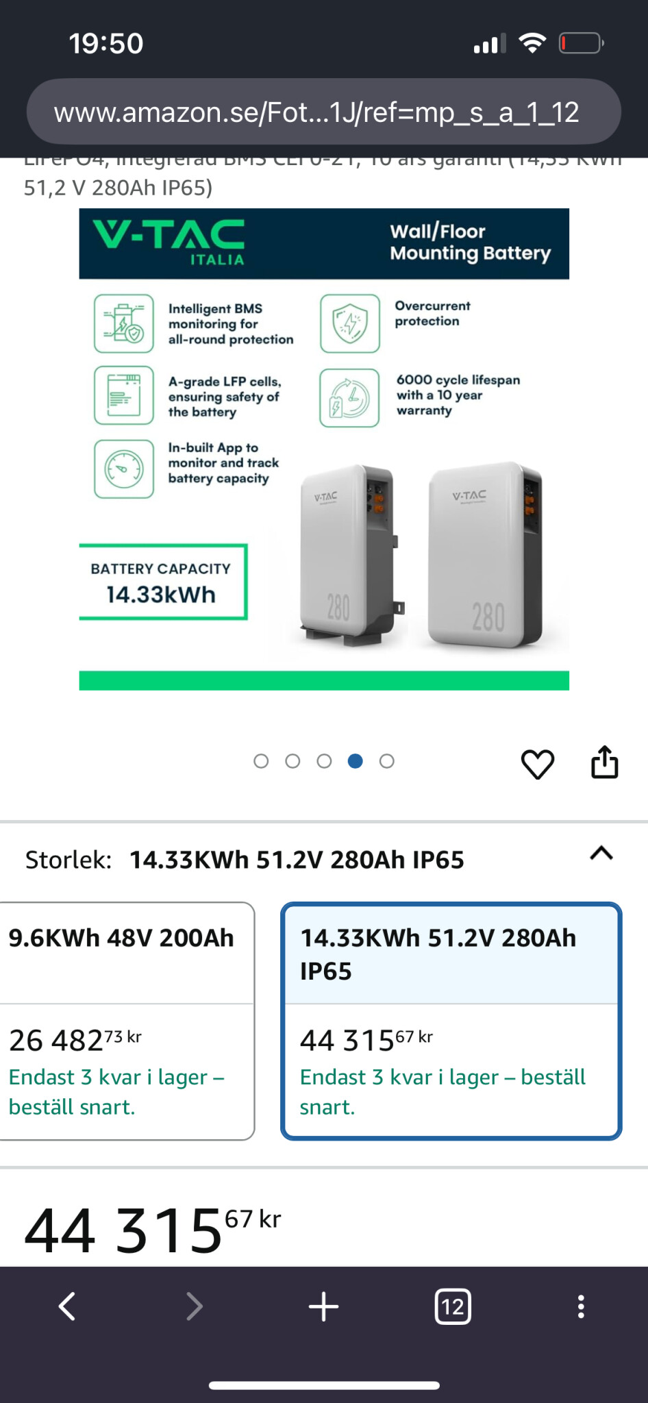

Här är annars ett exempel på ett batteri från någotsånär känd tillverkare som kan köpas på amazon till acceptabelt pris, ffa om elektriker kan ta in och sedan dra av 50%! Skulle då bli 14 kWh för cirka 22000 kr efter avdrag. Tillkommer en victron och lite kabeldragning?
  • Batteri från V-TAC med 14,33 kWh kapacitet, 51,2V, 280Ah, och IP65-klass. Pris 44 315,67 kr. Kombination av skydd och lång livslängd.
Kan du inte klistra in en länk?
Blir nyfiken på vad det faktiskt klarar – alltså märkeffekt (kW) och kontinuerlig urladdningsström (A). ~51V nominellt låter som att det är tänkt för ett litet off-grid-system, men det kanske finns växelriktare som matas med klenspänning och klarar att synka med nätfrekvens?
Här är länken.
De hävdar 200 A kontinuerligt, så ungefär 10.24 kW kontinuerlig effekt. Det är inte kattpiss!
(... hur ser ens kabeln ut för att ta den lasten i likström... Måste ju vara som min underarm?)
Har du hittat någon (nätansluten) VR som kan ta emot den matningen och göra något användbart av det? 😅
