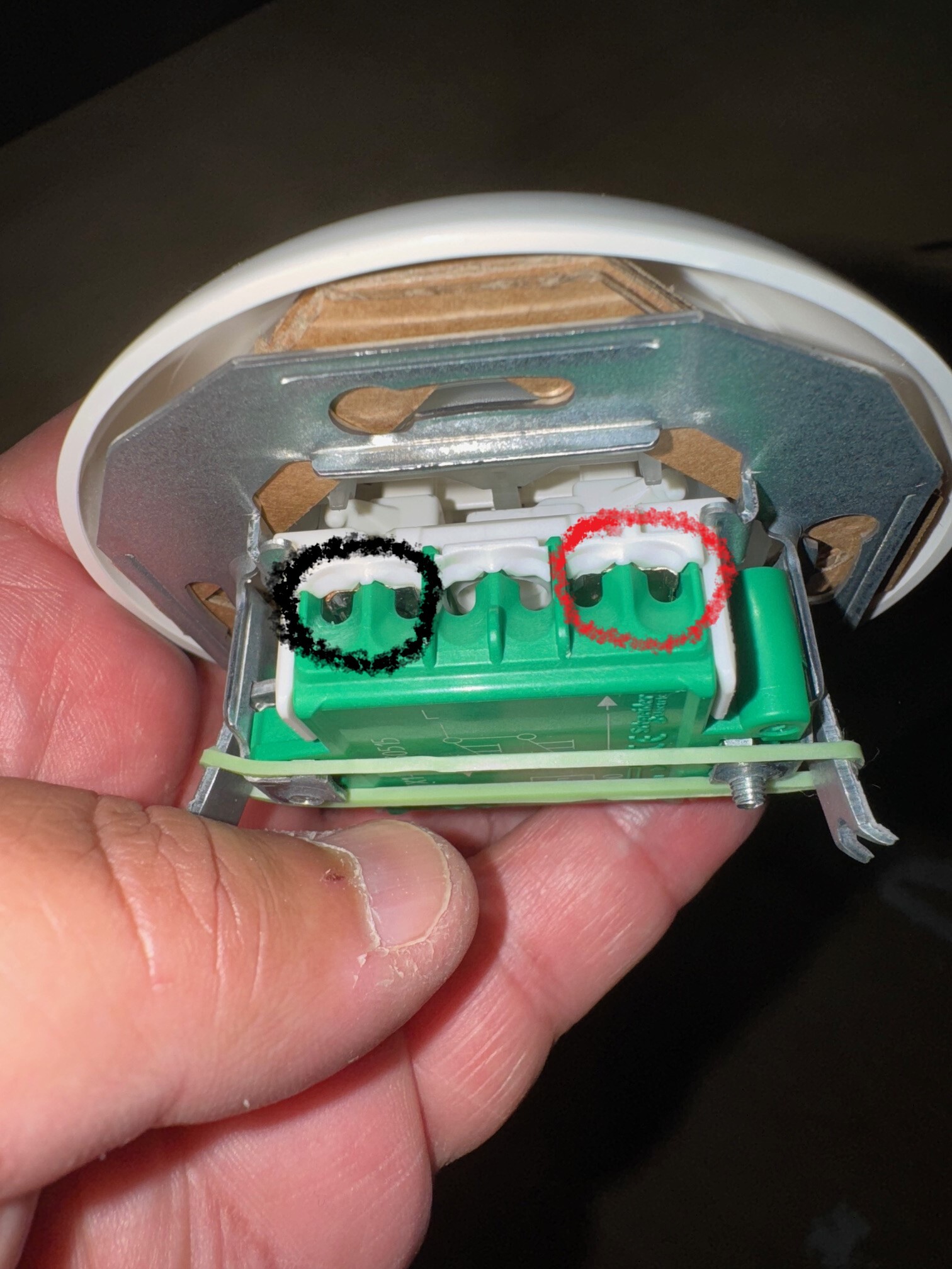

Jag försöker koppla in en strömbrytare av märket Schneider Renova.
Jag har två L-sladdar, varav en ska vara utgående. Ska de stoppas in i vardera hål av de två hål i det område som markeras med svart på bilden?
Är verkligen tacksam för all värdefull hjälp jag får här.
  • Närbild av en Schneider Renova strömbrytare med två markerade hål, ett svart och ett rött, för inkoppling av L-sladdar.
Avsett för ev vidarekoppling. Har du bara en tåt så sätter du den i det ena hålet.
Roger Fundin och 1 till
Tack, det var det jag trodde. 😀
