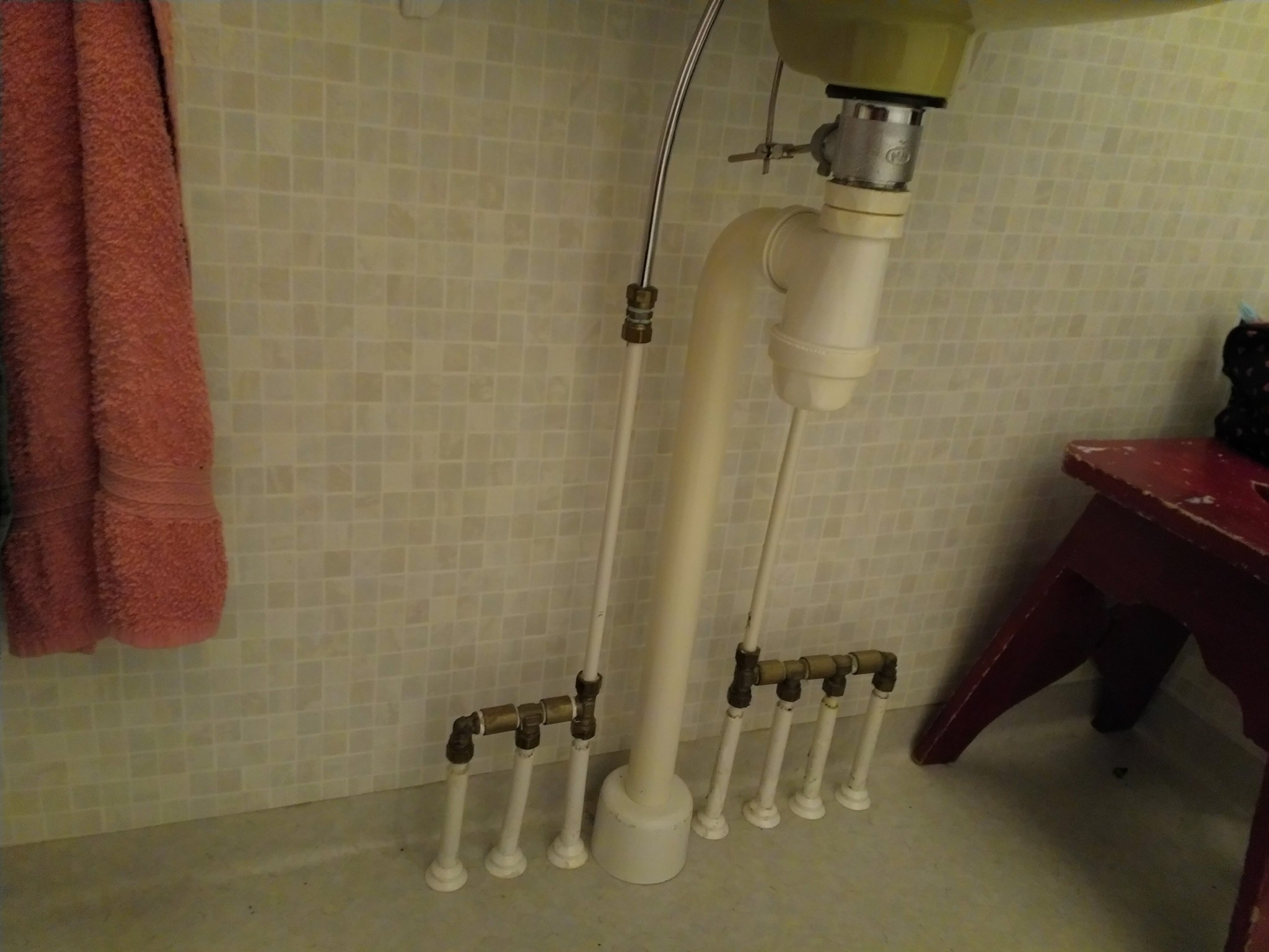

Så här ser det ut under vasken i badrummet på ovanvåningen i vårt hus byggt 1980. Varför så mycket rör??

Vad finns under badrummet?
På höger sida kallvatten kan vara matning,dusch,wc och bad. Till vänster samma förutom wc. Om nu dessa finns i badrummet.

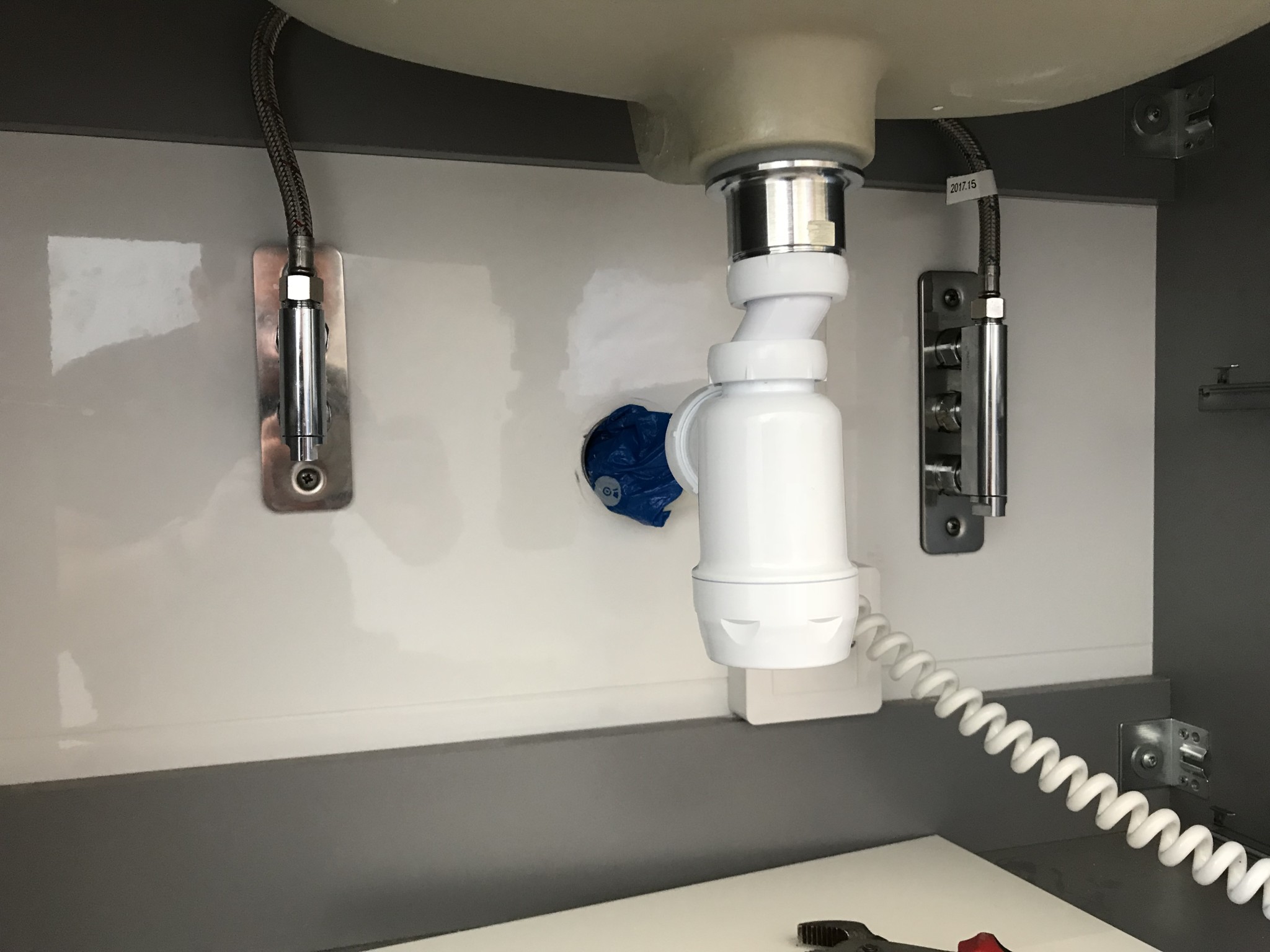

Riktigt trist lösning :( kravet säger väl att man inte får ha skarvar i väggarna så dom drog upp dom genom golvet istället kanske?
Mer modernt brukar det se ut som på bifogad bild, eller så sitter det i skåp på väggen.
Moderna avloppsanslutningar och flexibla slangar dragna genom golvet under handfatet.

Det var såhär man gjorde "förr". Ganska ofta hittar man liknande fördelare för tappvatten som kommer upp ur golv, gömda bakom badkaret!
@Sammy_j visar Broens lösning på samma problem fast i modernare tappning. Nuförtiden får endast avlopp komma upp ur golvet.
Men det verkar som att Broen har bygg om sin hemsida snurrigt värre!
https://www.broen.se/Produkter/BI/Afsluiters/B9057
Vatette har samma lösning på problemet.
http://www.vatette.se/system-vatette-din-kompletta-vvs-leverantoer/produkter/badrumsfoerdelare.html
