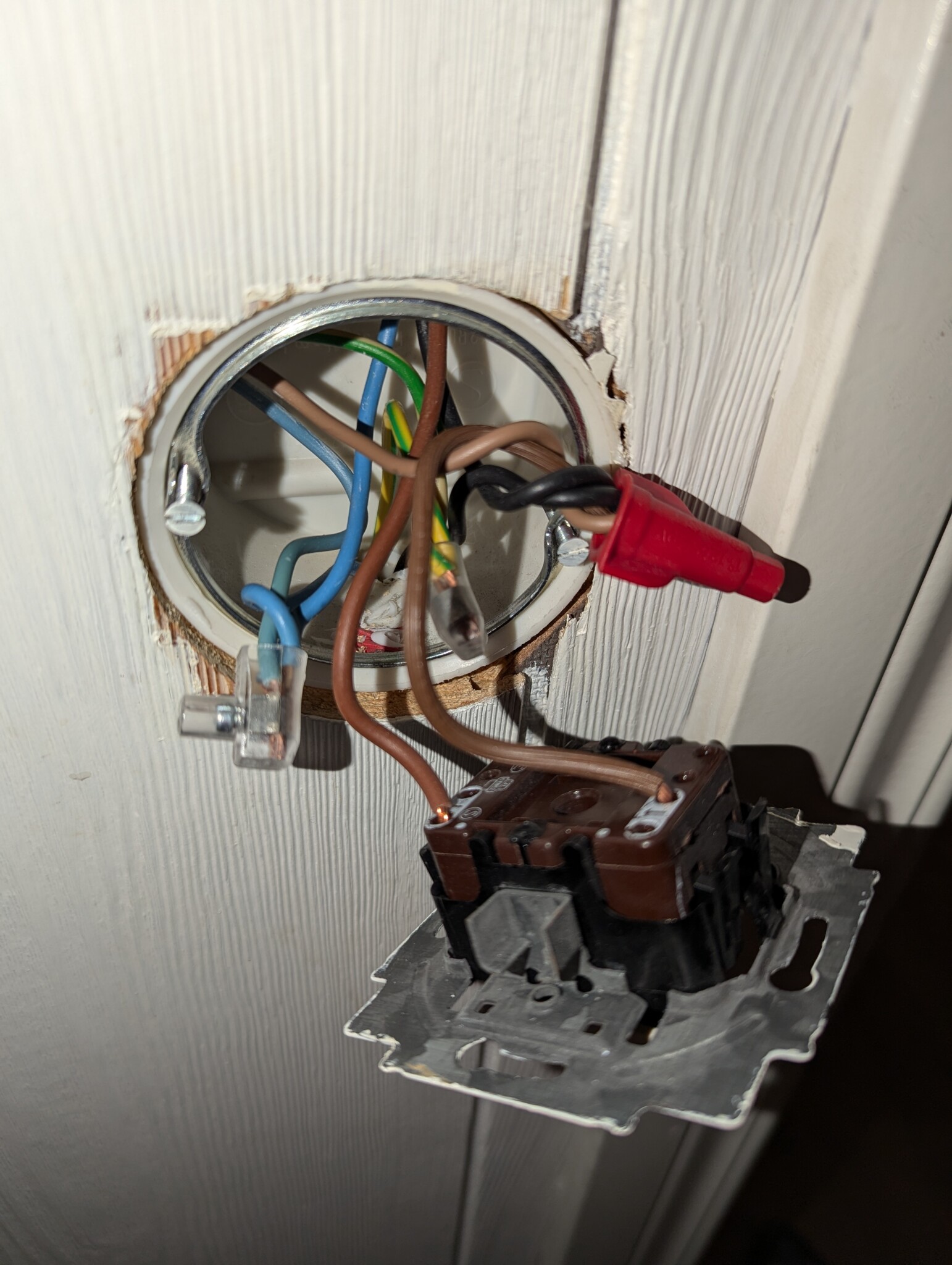

Den här kopplingen gör mig lite fundersam. Jag utgår lite naivt från att det sett ut så här sen 1980 då huset byggdes men vet inte med säkerhet. Jag ville testa om de blå ledarna är nollan och därför separerade jag samtliga av de blå och mätte mot jord. Två av tre visade på 230V vilket får mig att tro att detta inte är nollan? Kan jag ha ett kabelbrott i en nolledare i huset någonstans som skulle kunna orsaka detta beteende?

Du bröt ju nolledaren när du särade på tåtarna i klämman?

Med tanke på att det är olika kopplingsklämmor så låter det inte sannolikt för mig att allt är original.
Det är inte så att det är tändtrådar?
Var går de?

Jamen ja! Att jag inte kom på att själv! Tackar!
Den tredje är väl nollan som går till centralen, dom två andra ska sitta ihop med den.
Mät när alla är ihopkopplade i stället..
Sedan mäter du resistansen mellan noll och jord.
