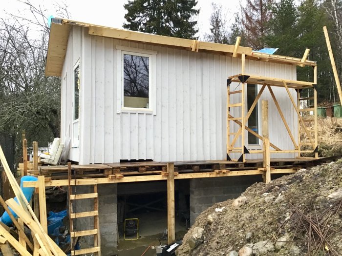

Hur mycket kan värderingen öka med ett attefallshus med källare på fastigheten sådär mellan tummen och pekfingret? Lilla Ugglebo byggs just nu och är nog en anings större än ett attefalls (bor utanför planlagt område och behöver inte bygglov) och har en kallkällare halvt nergräv i sluttningen. Det blir ingen vattentoa då huset ligger ovanför mitt men annars blir det permanentstandard.

Jag måste ha varit otydlig, lilla Ugglebo ligger ovanför mitt hus, gråvatten kommer att kopplas ihop med min infiltration (som behöver förlängas med 6 meter pga nya regler vilket är jäkligt irriterande men det är ett helt separat problem) men det känns meckigt med en gemensam toalösning, jag ska läsa på lite mer innan vi tar ett beslut. Jag måste redan vara försiktig med att spola så tanken inte fylls på för fort och de rör som går under huset (förberett sedan tidigare) vill jag själv ha för en egen eventuell utbyggnad och toa på bottenvåningen.
Vi bygger själva, eller vi och vi, sonen, exet och vänner bygger. Byggmax och jag är såååå —><— tighta vid det här laget. :seenoevil:

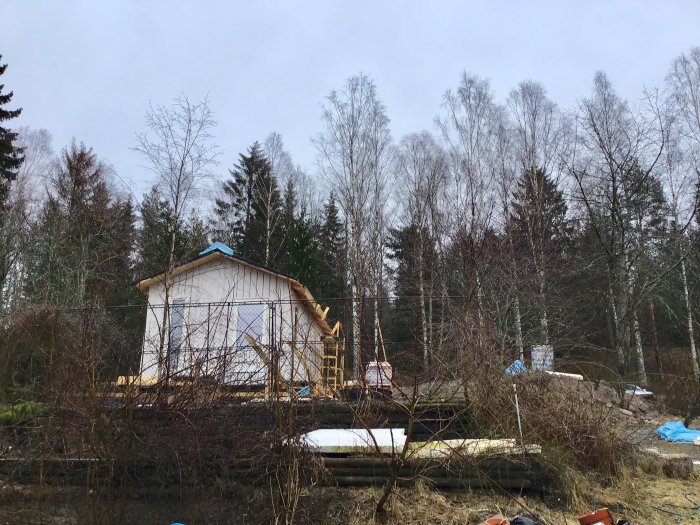

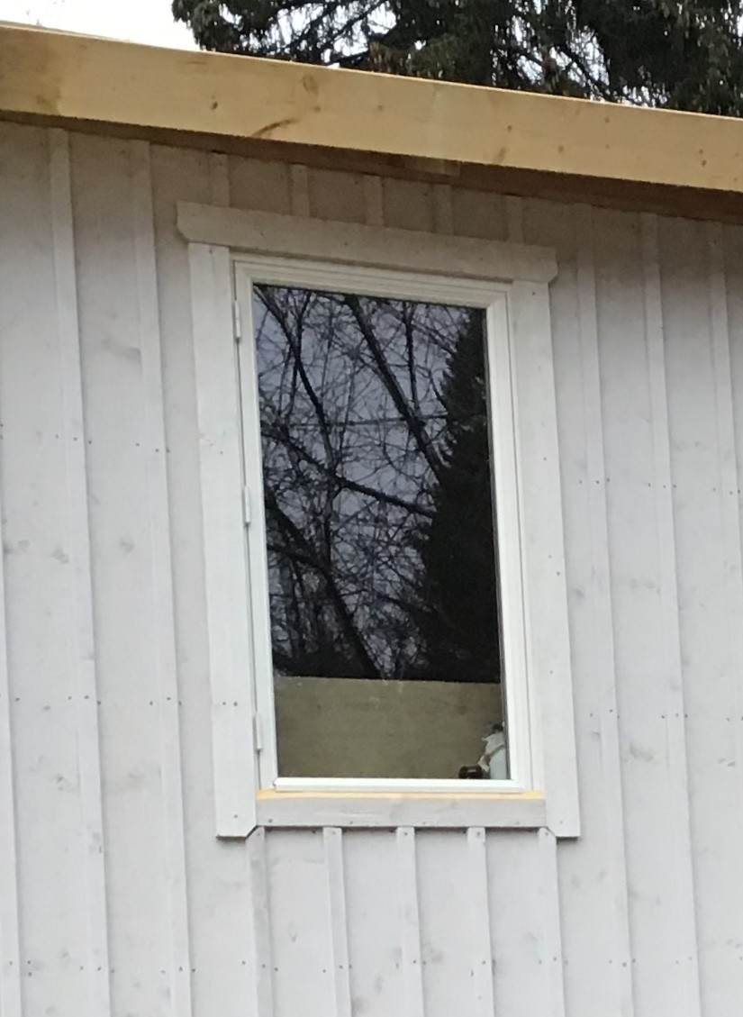

Jag började tvivla på att det skulle bli klart men nu börjar Ugglebo ta form. En hel del kvar men det går framåt, speciellt inomhus då byggvädret utomhus inte är sådär jätteroligt. Lite fånigt glad blir jag över att sonen helt självmant har samma panel och har sågat fönsterfodren sammalika som på mitt torp även om jag ogillar de moderna fönstren. :giggle:
