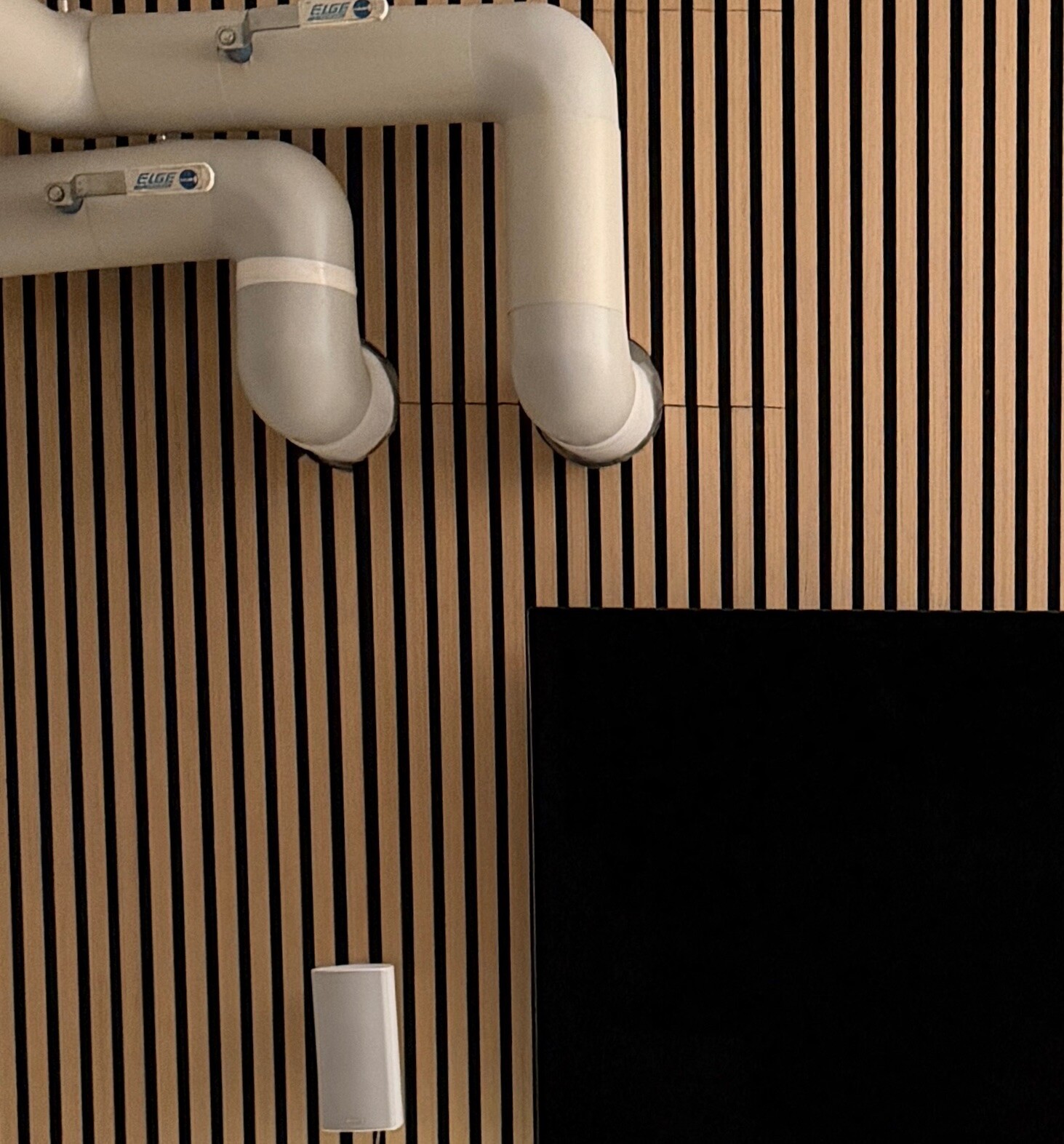

Jag har satt akustikpanel på en vägg i min källare där även rör för fjärrvärmen går in.
Pga av detta var jag tvungen att kapa en liten del av panelen horisontellt och skarva ihop dom.
Då uppstår ett litet svart streck iom att själva träribborna är svarta inuti men ljus ek på utsidan.
Har någon tips på hur man kan kamouflera ”strecket”?

Ordna sågdus eller slipdamm från en av pinnarna och blanda det med lite trälim. Det brukar funka hyggligt.

Ska man testa att slipa och blanda med lim så slipa bara faneret och testa på några provbitar.
Gör det enkelt. Köp ett reparationskit till parkettgolv, de innehåller olika nyanser som du kan använda.
Farstatjej90
Du har kanske nån bit panel kvar du kan klippa bitar av faneren och limma dit i glipan? Pilligt men kanske ändå bäst resultat
