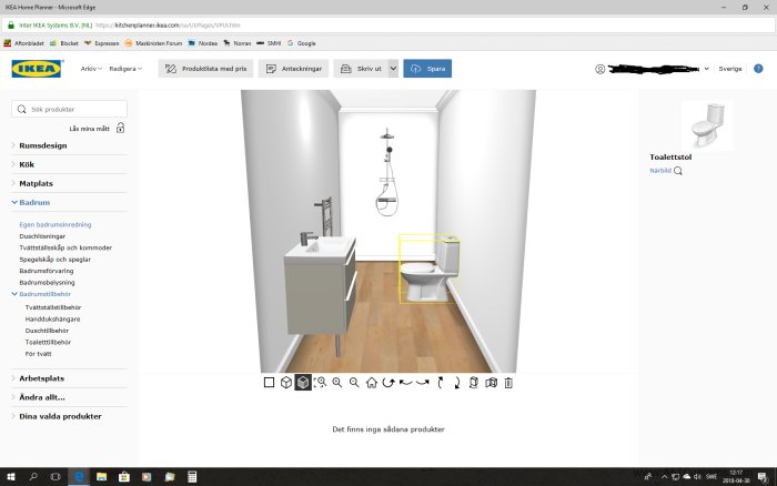

Var ska vi ha duschen ,tvättställ o toalettstol?
Kommer inte att göra det anpassat för rörelsehandikapp, känns för litet för anpassa sig efter det...Här nu prövat lite i ikeas ritprogram men klarar inte av få in dörrar o fönster som finns i verklighetenBirgitS skrev:

Med så stor yta och så få saker som ska in är det närmast provocerande om det inte handikappanpassas. Det enda som krävs är väl i princip att toa och handfat hamnar bredvid och inte mittemot varandra.

Jag tror att det känns lite snirkligt, och därmed onödigt trångt, när man ska från dörren till duschen med handfat och toalett på varsin vägg.
En enkel anpassning är att se till att det på ena sidan av toaletten är fritt i 100 cm räknat från mitten av toaletten, och det är okej att en del av det utrymmet är inuti duschen.

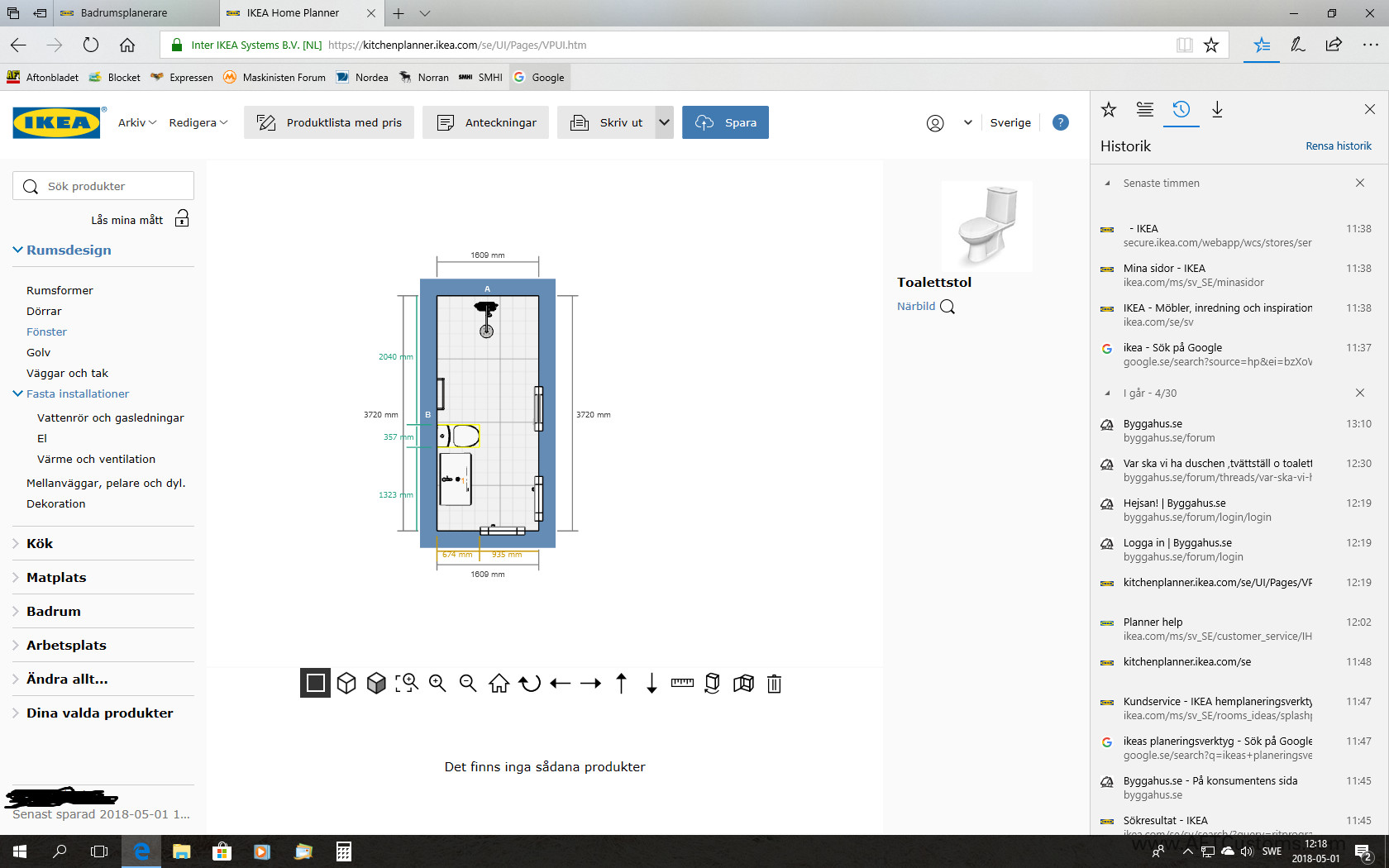

Ladda gärna upp hur den 2-dimensionella ritningen uppifrån ser ut också. I det här skedet spelar det ju ingen roll vilken toalett och kommod du väljer i programmet mer än att det är bra att kolla med olika bredder av kommoder.

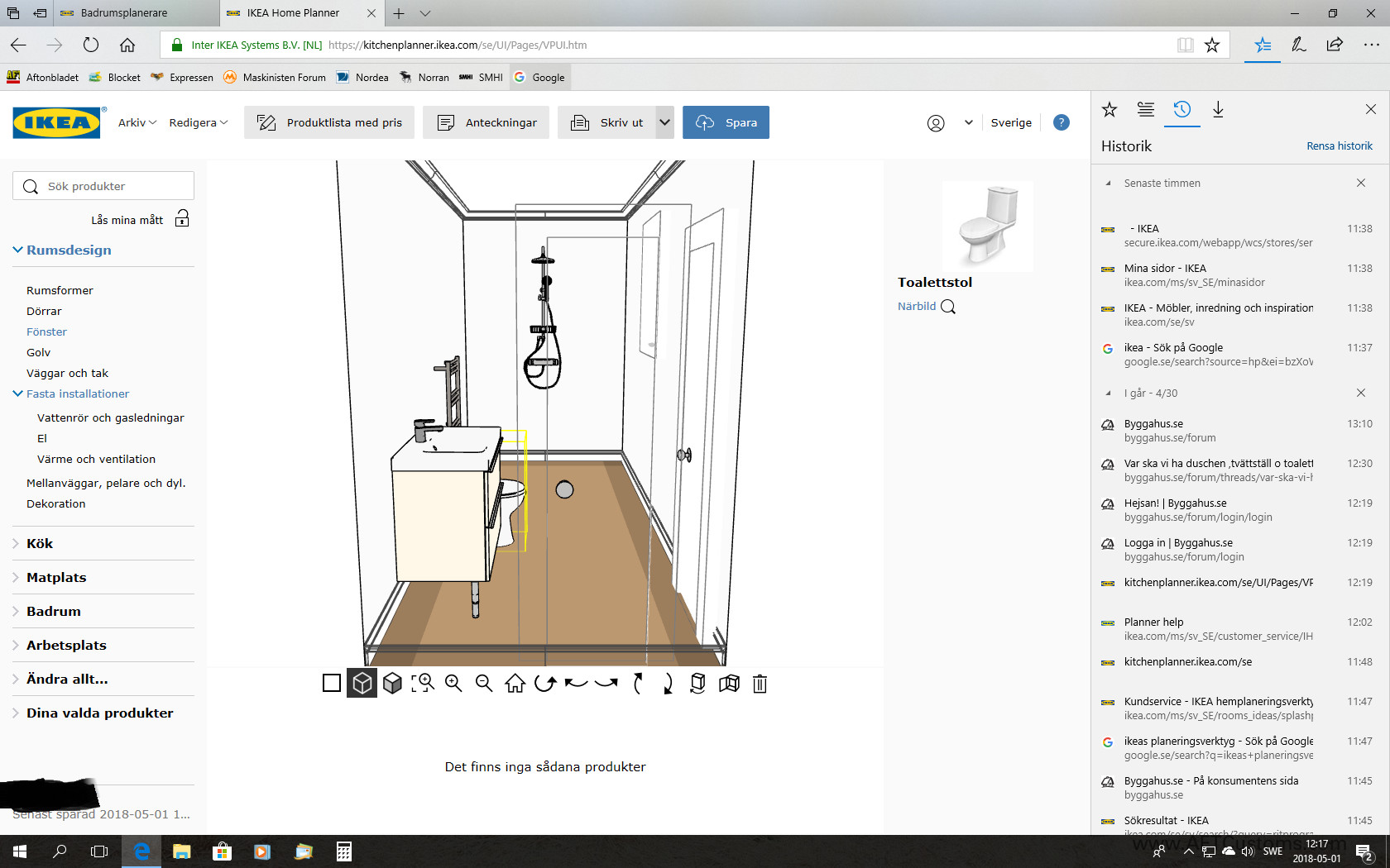

Som högerhänt skulle jag vilja ha lite mer utrymme mellan toa och kommod, men i princip ser det bra ut.

Jag tycker det där är en planlösning som bör fungera väl. Till vänster om kommoden får man plats med en skräpkorg och handdukskrokar. Däremot bör nog toaletten flyttas lite längre bort från kommoden, man bör räkna med 40 cm från mitten av toaletten till kommoden så att man kommer åt att städa, luta sig och få plats med knäna.
Hur har ni tänkt att ordna duschen?
Med en 160 cm bred dusch behöver den egentligen inte vara så djup. I vilket fall som helst är det ju bra att se till att handdukarna inte kommer för långt bort.

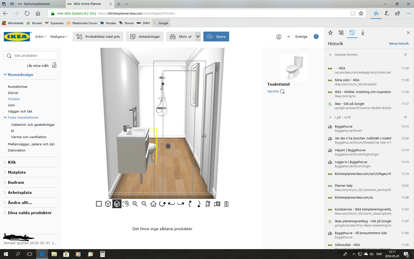

Jag ska dra isär där mellan toalett o kommod då, vet faktiskt inte riktigt hur djup duschen ska vara , 110-120 cm kanske..... Råd tas som sagt gärna emotBirgitS skrev:

Oj, har nog aldrig sett någon dusch som är så stor som 160 x 110 cm, får ju plats en hel familj då. Läge för två dusch-set?
Annars är ju standardstorlek 90 x 90 cm och gör man den större på ett mått så kan man minska det andra utan att det känns trångt (går ju bra att duscha i badkar som är 70 cm djupa). Duschar med två dusch-set brukar väl fortfarande vara 90 cm djupa fast de är breda.
Duschen uppe är 80x80 med svängda dörrar o den känns liten så nu när vi har möjlighet göra större tänkte vi ta vara på den chansen. Skulle man göra hörna på t.ex 110x110 så blir det ju bara ca 50 cm till höger om duschen o vad ska man ha där då? Tänkte då att det är bättre med fulla bredden o med förvaring på en av väggarna inne i duschen för tvål, champo mm istället för att ha nåt hängande på dörrarna men djupet vet jag som sagt inte än hur pass generös man borde vara med.... Borde man ha två duschar på den bredden

Ja, 80x80 är ju trångt men jag upplever inte vår 90x90 med svängda dörrar samt hörnhyllor som trång, även om det inte känns direkt rymligt heller så 10 cm gör stor skillnad.
De 50 cm till höger om duschen är utmärkt till handdukstork och då blir det mer väggyta kvar till vänster för t.ex. ett högt väggskåp.
Om man vill duscha tillsammans så fungerar det mycket bra på 160 cm bredd.P ptlf skrev:

Förlåt att jag var otydlig, jag menade att du kunde ha torken på den högra väggen.
Om man planerar att vara två i duschen ofta så underlättar det nog att ha varsin tak- och handdusch. Men om det bara är en har jag nog sett både alternativet med att placera duschblandaren i mitten och på duschutrymmets kortvägg, det senare fallet är det normala om man inte har någon dörr utan en vägg som slutar typ 70 cm från den andra kortväggen så att man får en öppning att gå in i.
