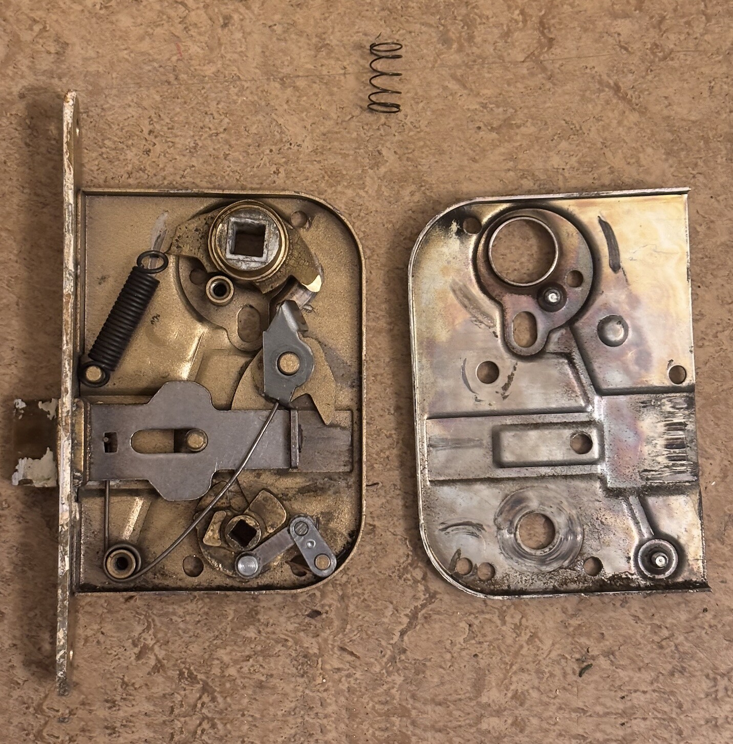

Jag tyckte mitt badrumsdörrhandtag var lite sladdrigt så jag plockade ur kistan för att felsöka.
Visar sig att mässingsdetaljen som handtaget vrider har tappat sin lilla krok att sätta fjädern i, evt hitta en ersättare eller bara leva med ett lite slakt handtag.
Men nu får jag inte ihop kistan som det var ens. En glest vindad tryckfjäder sprang ur när jag öppnade och jag kan inte förstå var den ska sitta. Den silvriga kappan som ligger an mellan mässingsdetaljen som handtaget frider och mekanismen som drar tungan in sitter löst och hela mekanismen går i baklås efter ett par tryck.
Om någon kan förklara hur detta ska sitta ihop vore jag enormt tacksam.

den är till handtaget men det ser ut som roddarn är i sönder ,där skall vara en krok på den till fjädern
det är nog dags för en ny låskista

Hur den kraftiga fjädern skall sitta kan du nog se i mitt motsvarande inlägg. Du får borra nytt hål.

Fantasiskt! Tack för hjälpen!
Med den långa tvärgående på plats är kistan åter i samma funktion som tidigare. Funktionell men slapp.
För mig är det fortfarande ett mysterium var fjärdern överst i bild ska sitta.
Den tjocka fjädern som spänner upp handtaget har ingen krok att sitta i, så spänst får jag leva utan ett tag till.
edit. tog mig samman (och 5 mintuer) att borra ett hål för den kraftiga fjärdern. Tack för tipset @Höghus !
