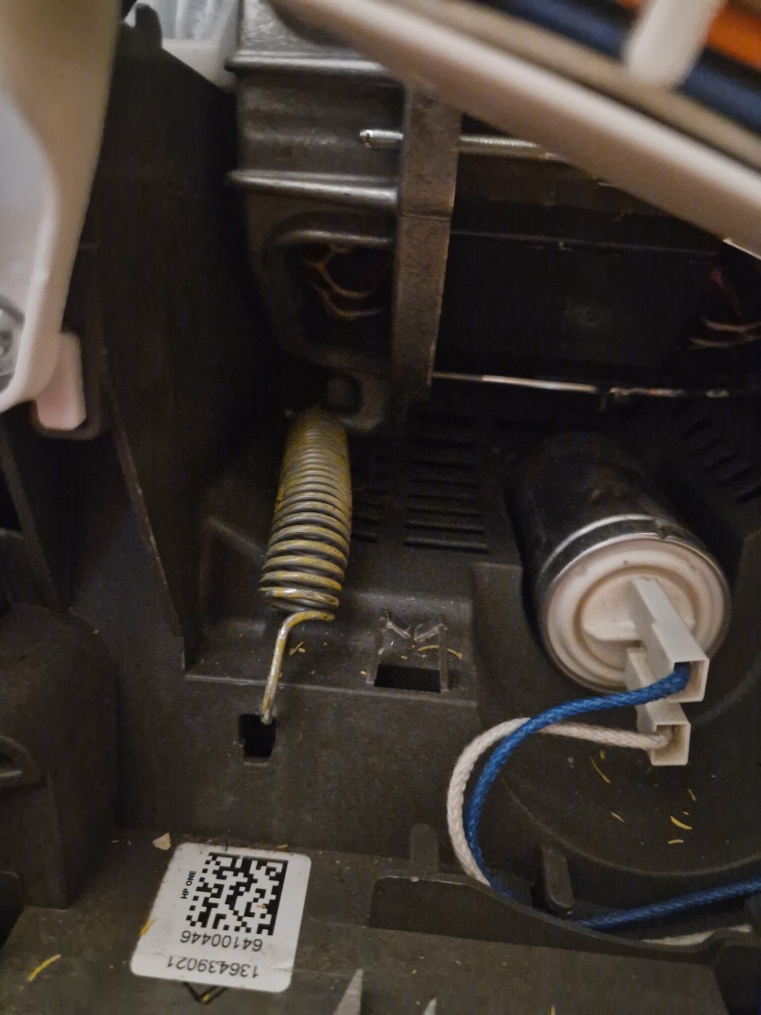

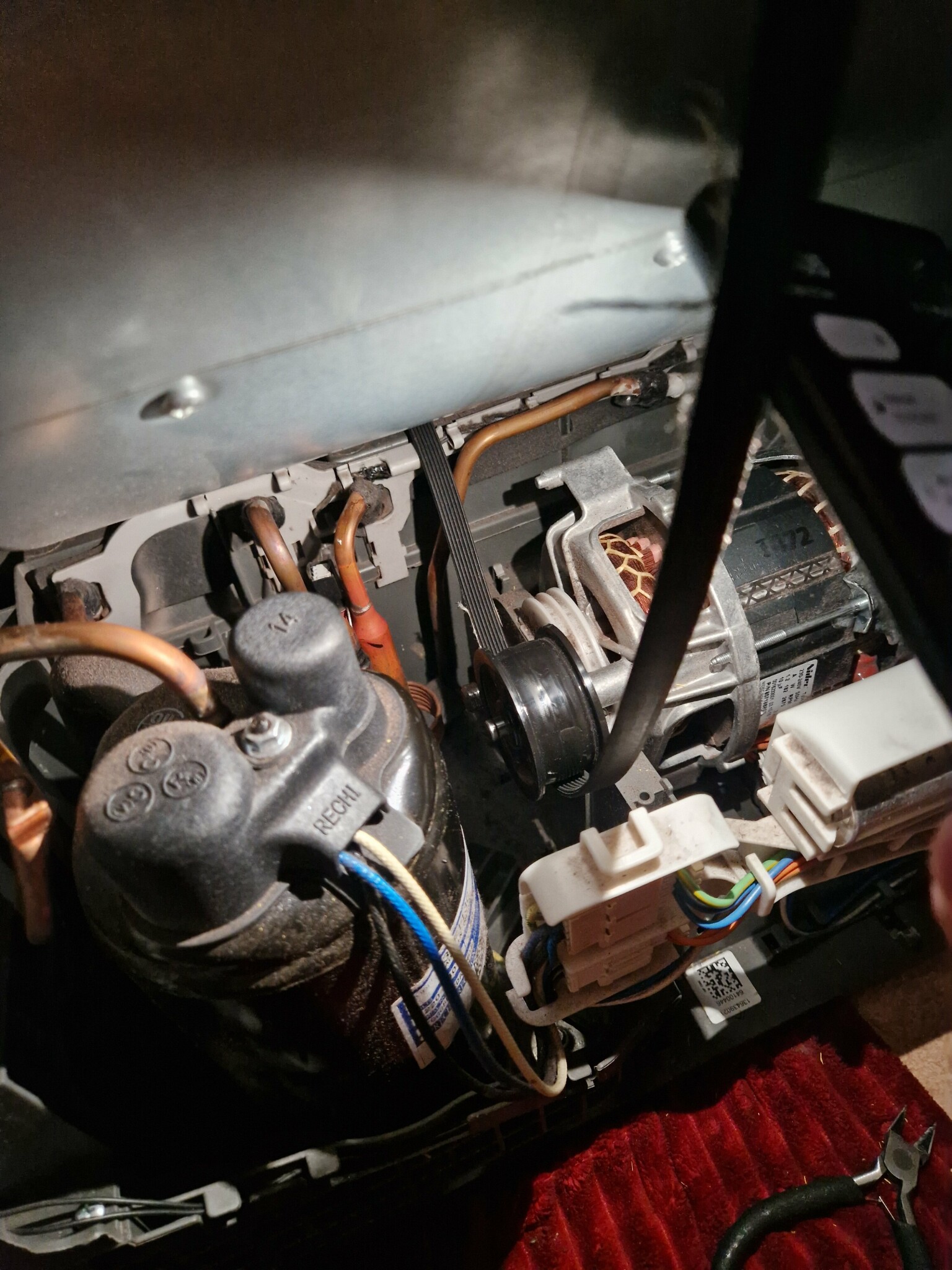

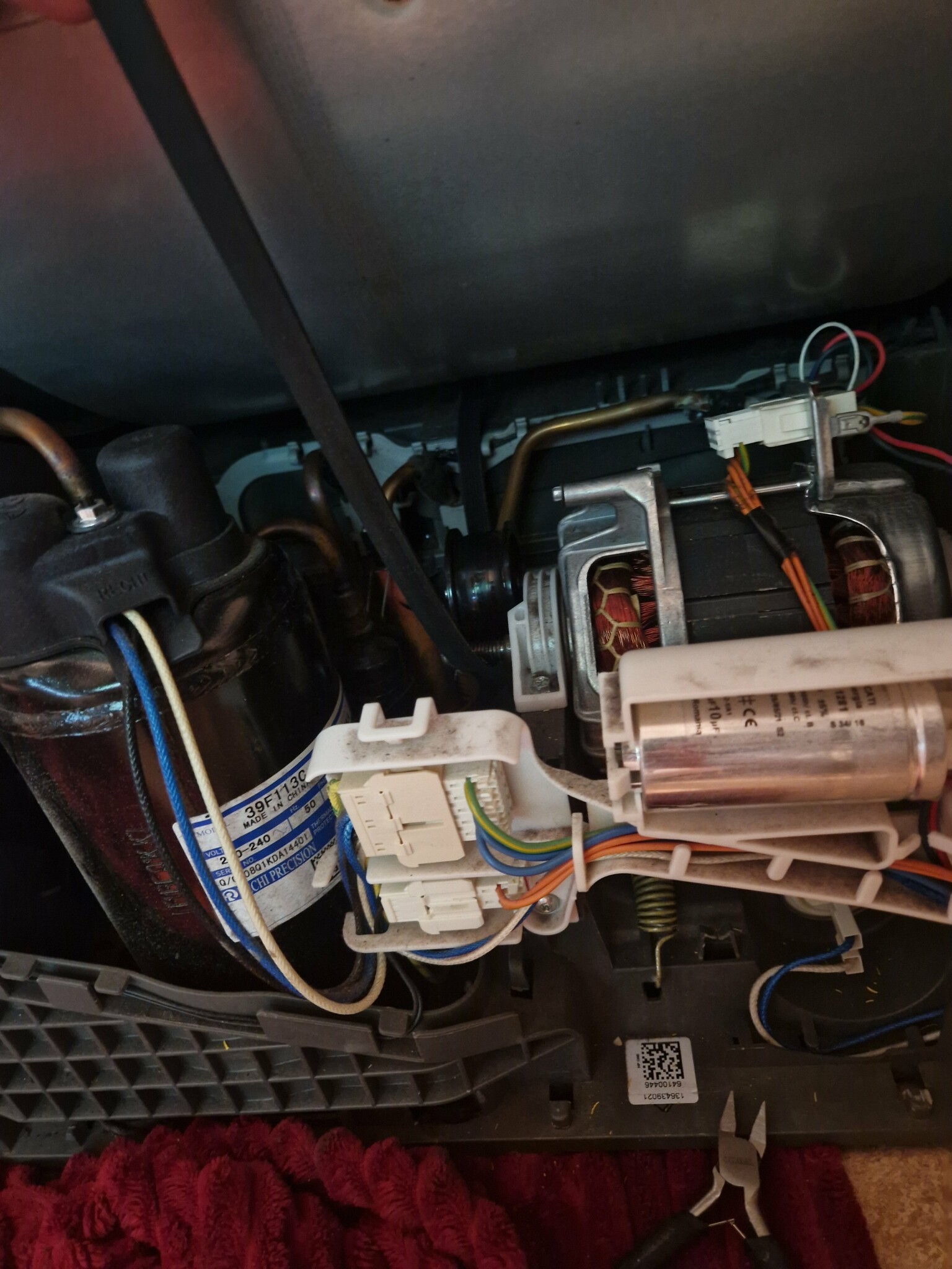

Var ska remspännfjädern i min torktumlare sitta?
Då spännhjulet har en slät yta så ska det troligtvis ligga an mot utsidan av remmen. Sen ska fjädern vrida motorn så spännhjulet trycker remmen inåt.S Seb Be skrev:
Se exempel 2 här: https://www.nettoparts.se/shop/diy-guide-torktumlare-rem-20554s1.html
