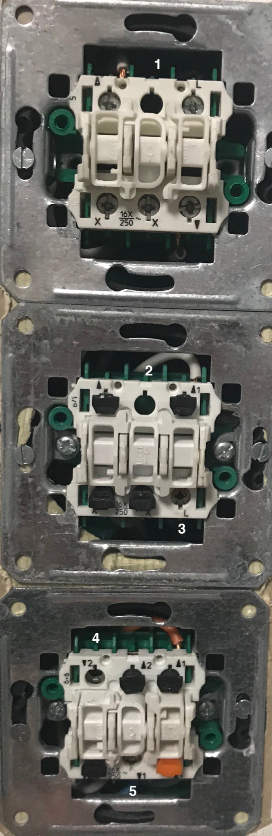

Vi tapetserar om härhemma. När jag skulle dra upp maskeringstejpen som satt över strömbrytarna/strömställarna så följde en liten orange plastplupp med och trillade ner på golvet. Nu vet jag inte i vilket hål den ska petas in.
Jag har markerat tänkbara alternativ med 1–5 på bilden (=de hål där det inte sitter skruv eller plastplupp).
Hål 1 och 2 är helt tomma. I hål 4 och 5 syns två små piggar – det ser lite ut som gristrynen därinne, bortsett från att det är piggar och inte hål
I hål 3 syns avskalade lednings-trådar (kan anas på bilden). Min gissning är därför att pluppen ska sitta här, men jag vill kolla med de lärde först.
(Vad fyller förresten pupporna för funktion, och varför finns det både orangea och svarta?

Den pluppen används när man ska ha loss tråden när man byter brytare.
Den kanske ska sitta vid 3.
Vill den inte sitta kvar så lägg den i runda arkivet, det går att använda en skruvmejsel eller så klipper man av tråden när man byter brytaren.

Den översta brytaren har skruvanslutning, de nedre har snabbanslutning och det är knappen som är lös.

Ah! Inte så viktigt alltså ... Jag testar att peta in den i hål 3. Det känns ju som att det inte kan vara så viktigt, det sitter ju ändå en kåpa över. Men jag har stor respekt för el så ...
