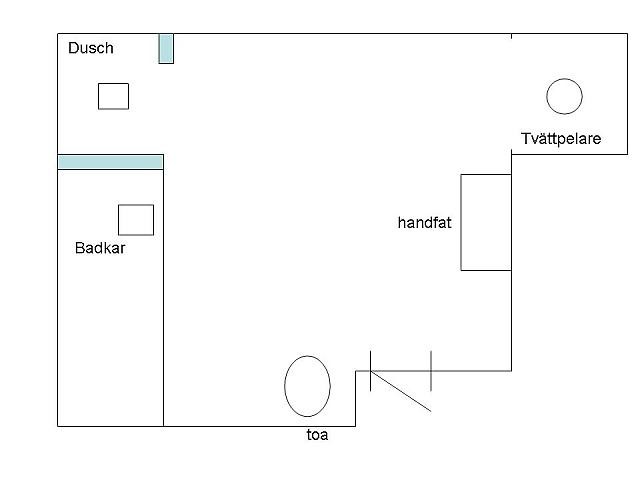

Har mätt och mätt och åter mätt för att få ut klinkersen på golvet i badrummet. Först utgick vi från brunnen i duschen för att få hela plattor runt klinkersramen. Då får vi däremot en ful halvplatta direkt innanför dörren. Kan någon hjälpa till med hur vi ska börja lägga och var? Se bifogad ritning (inte på något sätt skalenlig...)
Vi ska lägga 10 x 10 sjösten med 5 mm fog.

Du får slå ut stödlinjer på golvet på så många ställen som du behöver. Dra bara parallella linjer, det är svårt att få till vinkel på 90 grader, det ger sig av sig själv när du lägger. Bestäm vilken vägg du ska utgå ifrån och lägga plattorna parallellt med, den som syns mest. Ser ut som väggen mitt emot dörren är den du ska följa. Var du börjar har mindre betydelse, men längst ifrån dörren är ju bäst, så du kan backa ut efterhand. Se till att mäta och tänka och åter mäta, så att du har klart för dig att alla klippta bitar mot väggar och klinkerramen blir acceptabla, helst inte mindre än 40, eller kanske 35 mm i nödfall, med en sådan platta som du har. Och det kan också vara vettigt att ha klippta bitar mot alla väggar, om väggen inte är rak så kompenserar man med klippningen. Lägg alltså en eller ett par rader utanför väggen först, och fyll i med klippbitarna efterhand.
Jon_h, du rekommenderar alltså inte att vi börjar inne i duschen och utgår därifrån och startar med hela plattor mot klinkersramen?
Nej, inte om det inte faller sig så att det blir bra klippningar på andra ställen också. Nu kan man ju i justera klinkerramen åt det ena eller andra hållet en ganska bra bit, bara det går att få upp vattenlåset så är det okej, så ofta kan man få helplattor mot den ändå.
