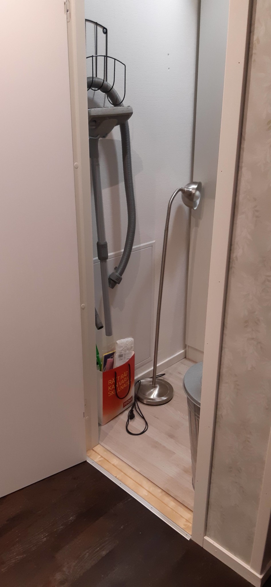

Jag la ecoprim direkt på betongen.
Uppe på detta så la jag de spårade spånskivorna. Sedan lade jag dit värmeplåtarna och rullade ut plaströret.
Sedan reglade jag upp lite mellanväggar i rummet eftersom att jag behövde en klädkammare och en garderob.
Till sist innan jag la dit parketten så la jag ut tunn foam som dämpning.
I den nybyggda klädkammaren hamnade fördelningscentralen (LK-system) för golvvärmen (som för övrigt ligger vägg i vägg med köket.
Nu är ju tanken att jag ska fixa köket också och eftersom att fördelningscentralen ligger i en vägg som angränsar till köket så borde det ju vara en enkel sak att installera golvvärmeslinga där också.
Dock är ju tanken att jag istället för ekparkett ska lägga klinkers här.
Så då är ju frågan hur man gör detta enklast?
Som jag ser det så borde bästa vara att först lägga ut frigolit här också men sen istället för spånskiva så lägger man ut armeringsnät som man sen najar fast slingan i.
Och tillslut så flytspacklar man alltihop.
Eftersom att betong (flytspackel) och keramik (klinkersplattor) leder värme bättre än spånskiva och ekparkett så borde man ju kunna slippa värmeplåtarna eller?

Det blev väldigt snyggt! Gillar belysningen i sovrummet
Varför la du ecoprim ist för vanlig cellplast/frigolit? Hur tjock skiva la du?
Du skulle inte kunna gör typ samma i köket fast du lägger golvgips högst upp som du sen kan lägga klinkers på. Blir nog lättare och billigare än att flyta. Men kanske inte lika bra?!
Jag vet inte, tog det som de hade på byggvaruhuset typ, är 50mm varianten.kalle_lidköping skrev:
Värmeöverföringen lär ju bli bättre om man flytspacklar men huvudsaken är kanske att man väljer ett "dött" material så det inte börjar röra sig sen och det börjar spricka i fogarna och då kanske golvgips duger.kalle_lidköping skrev:
Välj inte klinker i köket tappar du något går det sönder och är hårt att gå påE EPG skrev:
