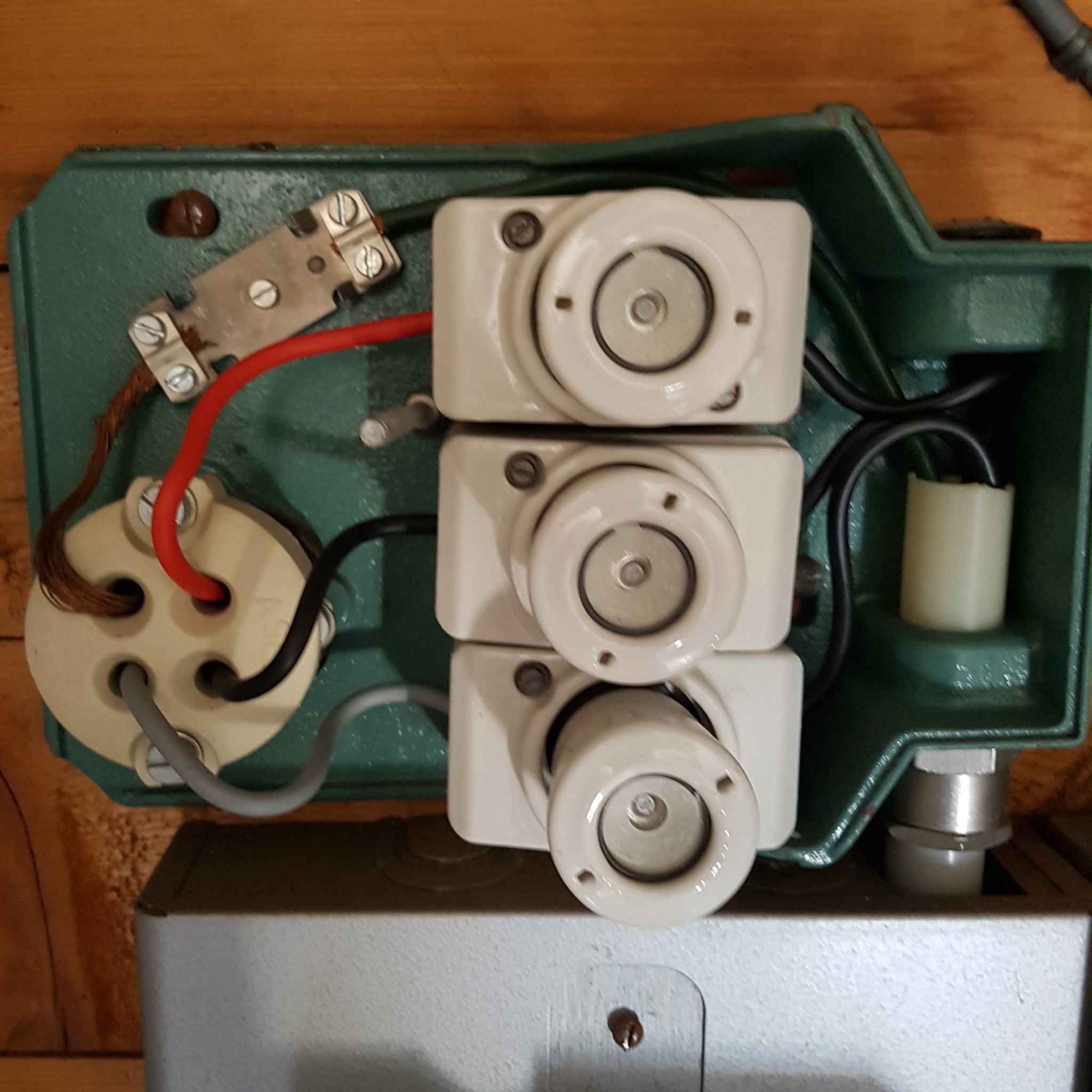

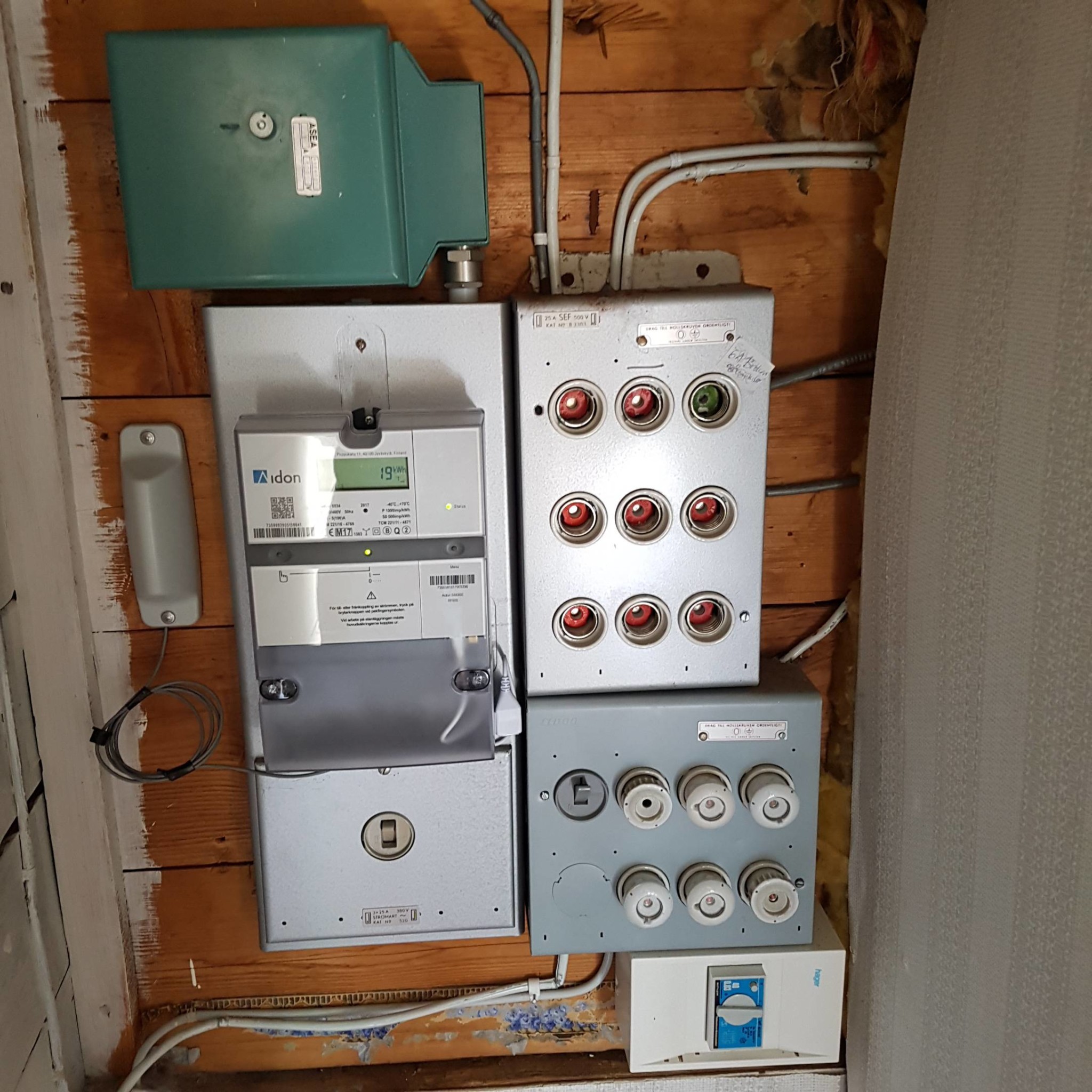

På vår sommarstuga har vi inget elskåp på utsidan av huset där de tre huvudsäkringarna brukar sitta. Istället går elledningen direkt ifrån gatan in till elcentralen. Centralen/proppskåpet är modell äldre och jag fattar inte riktigt hur alla delar hänger ihop. Kan någon ge några kvalificerade gissningar vad de olika delarna har för funktion? Elmätaren ser jag i alla fall
Var borde tex huvudsäkringarna sitta? Är det värt att låta kommunen sätta in ett elskåp på fasaden? Vad är fördelarna med det?
Jag gissar också gröna lådan.
För övrigt hoppas jag att du bara tillfälligt tagit bort propphuvarna på övre skåpet. Annars är det inte helt ofarligt att ha det sådär.
Det finns ingen egentlig fördel med att ha ett elskåp på fasaden. Du blir ändå inte av med "proppskåpet" inne eftersom alla gruppledningar är dragna till det. Det skulle möjligen vara om du akut behöver mer plats där säkringarna sitter men det ser inte ut så. Nätägaren tycker förstås att det är en fördel (de kan serva/byta mätaren utan att du är hemma).

Jo det ser ut som du har rätt. Varför ser jorden/nollan så konstig ut? Den borde väl kunna gå på samma väg som faserna?
Vad är fördelen med att ha huvudsäkringarna på utsidan av huset istället? Eller varför är det normen idag?
Vi funderar på att dra om elen i stugan då det blivit nollsläpp i lådan utan säkringar i. Känns som dags för uppfräschning.
Varför kan det vara farligt? Nätägaren var här och kopplade ur nollan ur skåpet och tog ut släktingarna. Vid vilken situation kan det vara farligt att köra utan säkringar i halva anläggningen?tommib skrev:
Det finns inte riktigt några fördelar för dig som anläggningsinnehavare, anledningen till att mätaren och huvudsäkringarna sätts utanför nuförtiden är helt enkelt att nätägaren vill kunna komma åt dessa, gärna utan att behöva planera att du är hemma.M Martin Lj skrev:[bild]
Hur menar du att PEN-ledaren ser konstig ut?
PEN ledaren behöver ju också skarvas. Men går inte via en säkring. Därav skarvplinten.
Får INTE ens gå genom säkring.
Skyddsjord och PEN får aldrig vara dragen i den fasta anläggningen så det går att bryta förbindelsen utan att använda verktyg.
Så alla former av brytare och säkringar är väldigt BIG NoNo på skydsjordsledare och PEN-ledare.
Ville bara skriva så precis alla får in det som en väldigt bra kom-ihåg-regel.
Ja, det och att just den anslutningen ska vara säkrare än de andra (dubbla skruvar).
Eftersom du upplevt ett nollsläpp så vet du hur kul det är. PEN-släpp är samma med det otrevliga tilägget att alla skyddsjordade föremål antar en potential mot sann jord, dvs omedelbart livsfarligt.
Om du ska dra om något, byt de gamla diazedcentralerna mot en modern normkapsling*. Det ser ut som att du för omväxlings skull har bra förutsättningar för att göra det då din central är byggd på höjden. Du kan också byta mätartavlan till en lite mer modern variant med enklare åtkomliga huvudsäkringar. Inget av det är egentligen nödvändigt om man bara ser till att den gamla anläggningen är i gott skick.
* ja ja, alla diazedkramare. De flesta normala människor föredrar automatsäkringar för att det är enklare. Ja, jag vet att de är lite sämre för vissa tillämpningar. Det spelar ingen roll för de flesta.

Nu så blir jag nyfiken, får man ha automatsäkringar som huvudsäkringar?E elmont skrev:
Jag har bara sett Diazed eller knivsäkringar som huvudsäkringar så jag antar att man inte får använda automatsäkringar som huvudsäkringar, men vilken regel är det som förbjuder det?
