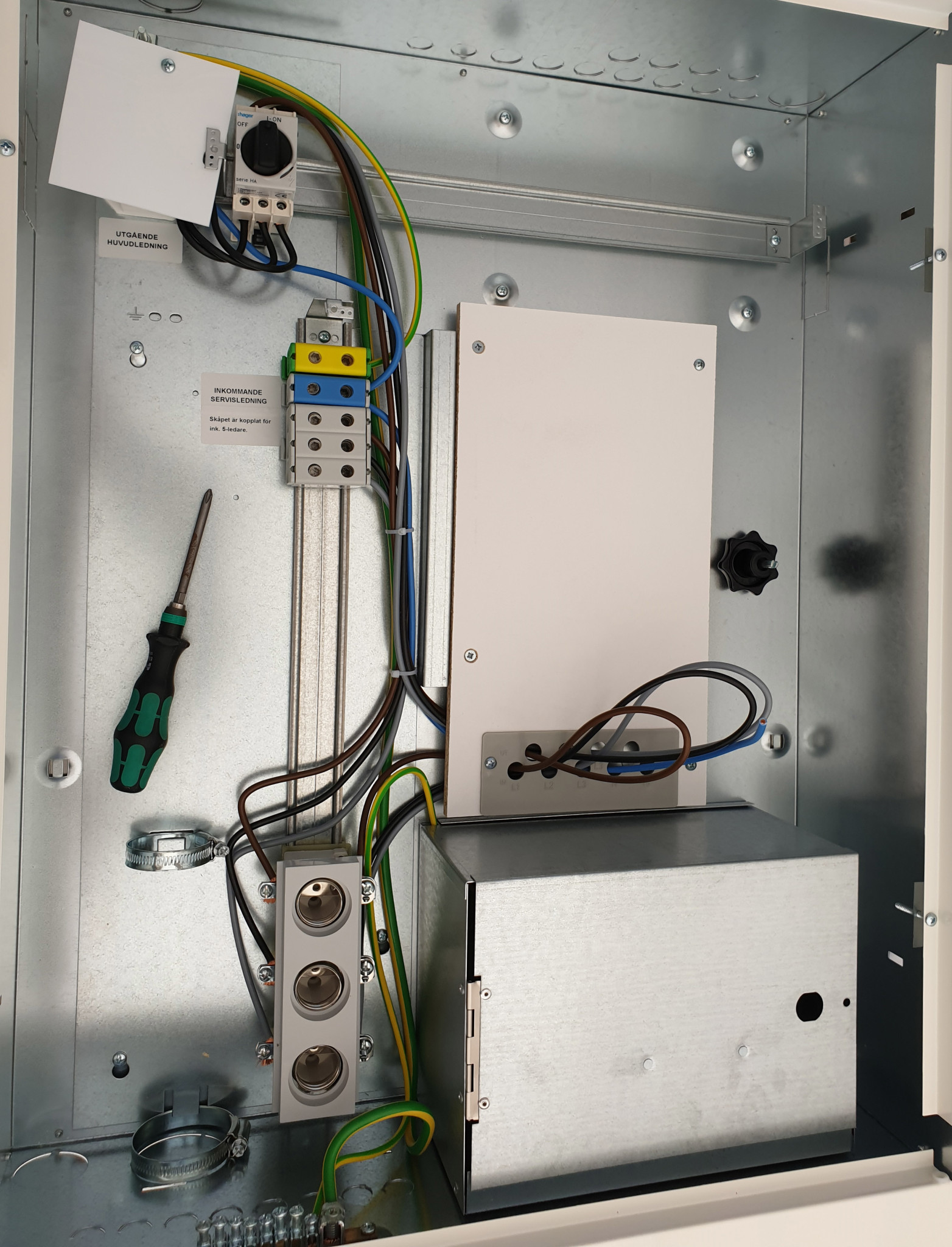

Var tvungen och gå ut och ta en titt i nya mätarskåpet nu. Noterade att det står att skåpet är kopplat för inkommande 5-ledare och blir lite svettig nu om det blivit fel beställt! Eller är det helt enkelt så att man drar inkommande PEN på jord-klämman och sen byglar över till Noll direkt vid inkommande plintar? Kanske ska dubbelkolla det med elektrikern innan flytten ska göras så inte EON bryter strömmen, elektrikern kommer ut och "oups, fel skåp, kommer tillbaka om en vecka igen"
En bild förtydligar kanske...
Vet inte om du tänker rätt här, men om vi ponerar att det faktiskt är Kajsa Warg som kopplat så är det fel om.
Inkommande är kopplad TN-S och din huvudledning TN-C. Var såg du den lappen, när kopplade Eon in den?
Det fungerar oavsett vilket att lägga en 5-ledare och koppla TN-S så som du tänkt.

Det är viktigt att din elektriker kopplar om skåpet för inkommande TN-C om det är det du har. Detta ska hen ha koll på, men har sett bevis för motsatsen, så dubbelkolla.
tommib
Det är inga problem att bygla i skåpet men hör av dig du till elektrikern om du sover bättre. Tror att det där mest är en påminnelse till den som kopplar att det behöver byglas.
Om det nu bara är fyra meter hade jag bytt kabeln.

Lade upp en bild efter. Det är markerat så i nya skåpet som ska kopplas in så småningom där ute. Så det är inte kopplat så idag, bara det att skåpet ser ut att vara avsett för TN.S medans vi har TN-C inkommande.
Gott, mest så det inte är fel grejor. Men då ska jag nog sova gott inatt!
