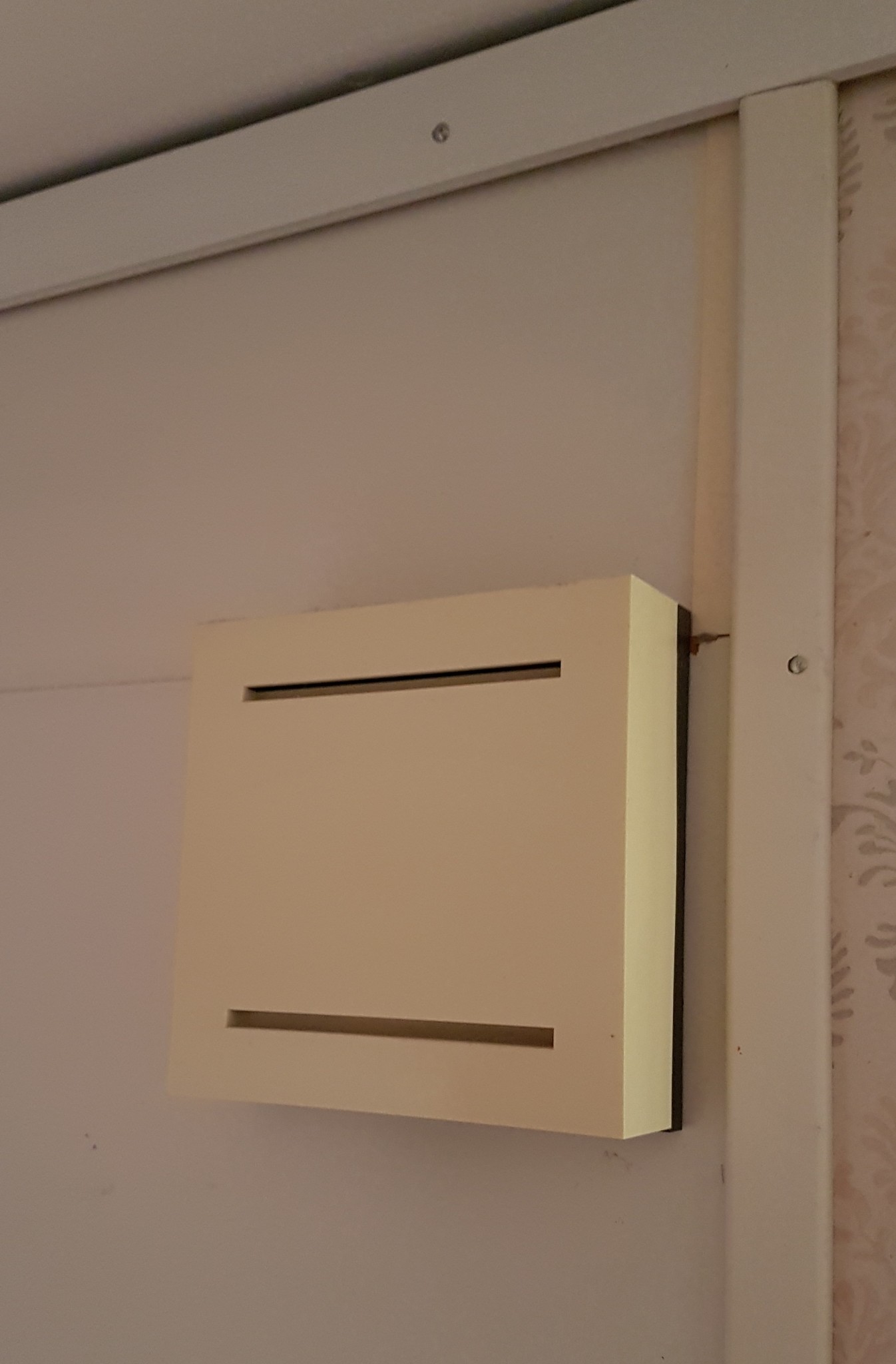

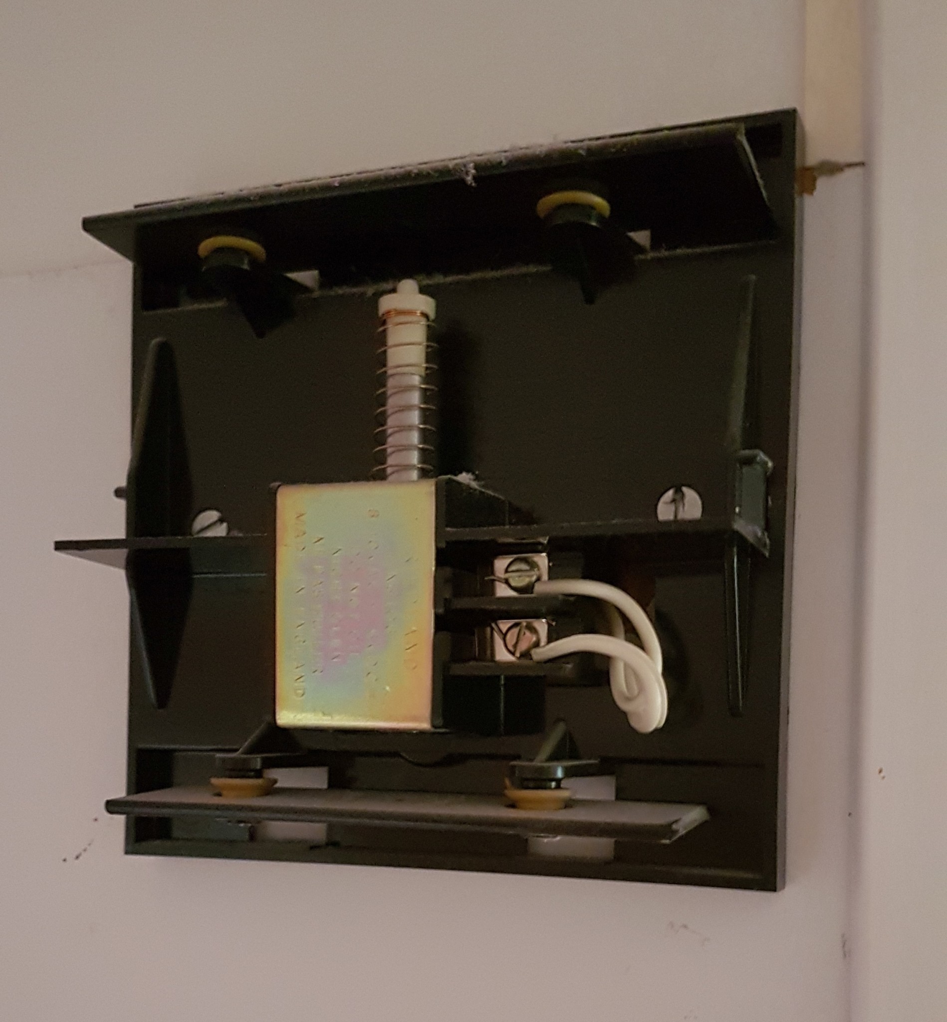

Ska installera en Google Doorbell och vill kolla upp om transformatorn till dörrklockan kan driva den ... men hittar den inte?
- ett LB-hus från 1975
- dingdonglådan sitter på en garderob nära ytterdörren (se bild)
- ingen transformator i proppskåpet
Var ska jag leta .. den måste ju finnas tillgänglig någonstans?
Gammal dörrklockas låda på vägg nära ytterdörren i ett hus från 1975.
Gammal dörrklockas mekanism med fjädrar och transformator monterad på vägg.

Någonstans i huset ...
Kanske bakom klockan eller sidan om proppskåpet. Brukar vara en vit låda 10-12 cm på längden.
Tack! Ska leta vidare då. Den kan väl inte vara inne i garderoben, ovanför garderoben, måste väl vara så den finns helt tillgänglig?
Ja den bör sitta någorlunda tillgängligt. Det vanliga är att den hamnar i eller vid sidan om proppskåpet.
Miles
Hitta den, högst upp i garderoben innanför dingdongen .. så klart!
Bronken och 1 till
Specad till 3-5-8 V och 0,5 A .. Googleringklockan kräver 8 V och 10 VA och jag mätte upp 7 V. Är det för lite eller ska jag testa koppla upp Googleringklockan på den?
Fungerade inte med den transformatorn, får hitta en kraftigare.
