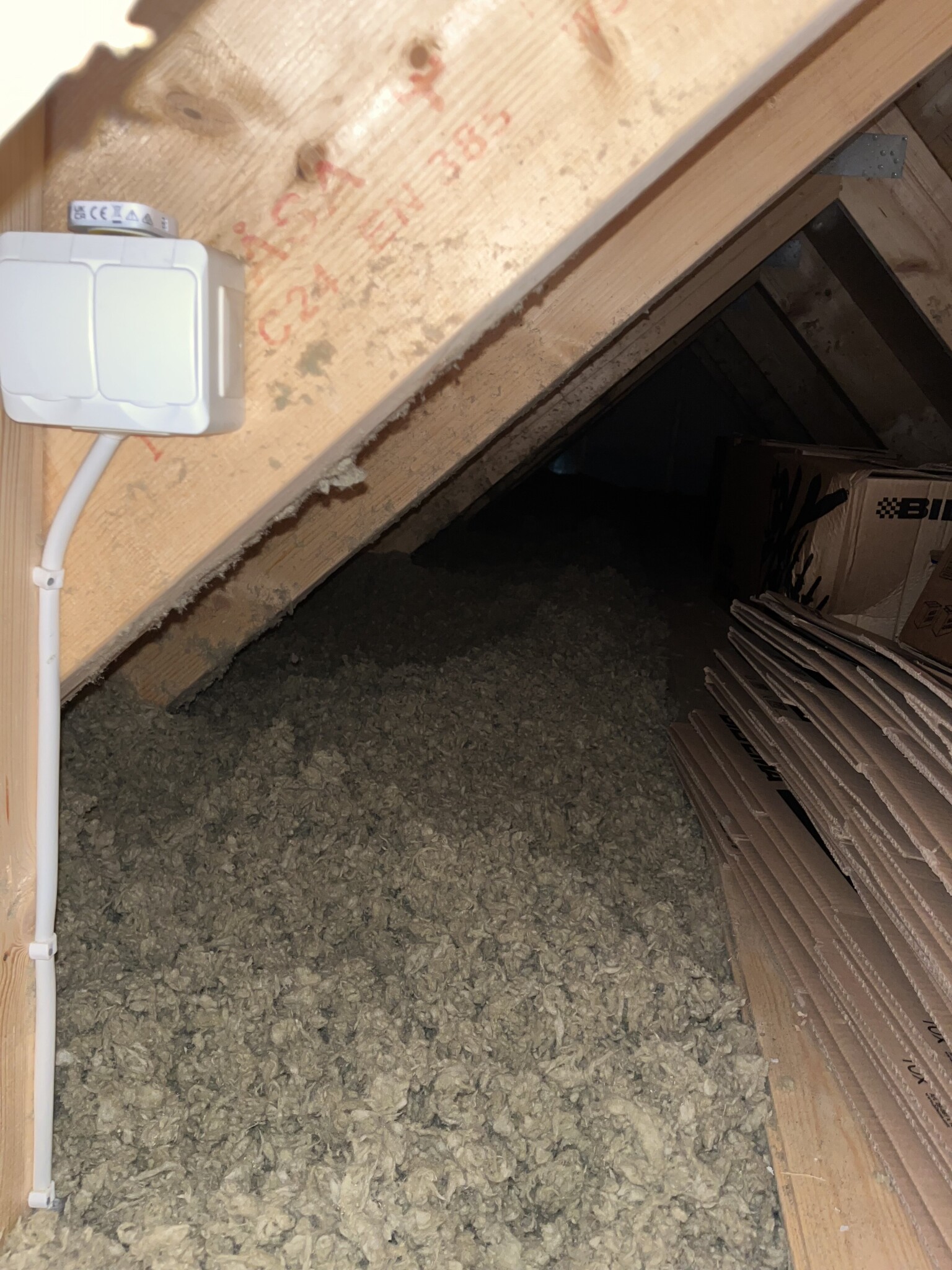

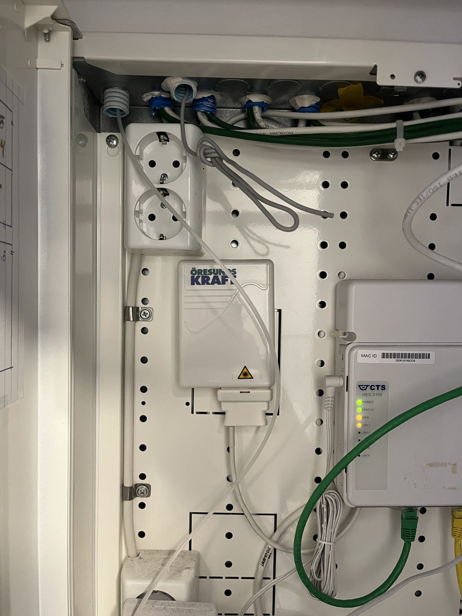

Finns ett tomt flexrör i min mediacentral som jag tror och hoppas leder upp på vinden. Köpte en 20m lång dragfjäder och började mata på men kan tyvärr inte hitta änden någonstans på vinden när jag går upp och tittar.
Vad finns det för kreativa lösningar för att förstå var änden tagit vägen? Vinden är full av lösull vilket inte gör det hela lättare. Enligt ritning ska det vara draget flexrör upp på vinden för antennkabel och denna är den enda jag kan tänka mig av alla rör i centralen.
  • Mediacentral med kablar och ett eluttag, inklusive kopplingsboxar och märkningar.
  • Vindsutrymme med isolerande lösull, kartonger och en elinstallation på en träregel.

Du menar skåpet på utsidan med inkommande el och huvudsäkring? Absolut, det finns.
Huset är byggt 2016 så det finns två skåp på insidan. Ett med el och ett med tv/ethernet. Bilden visar skåpet med tv/ethernet.
