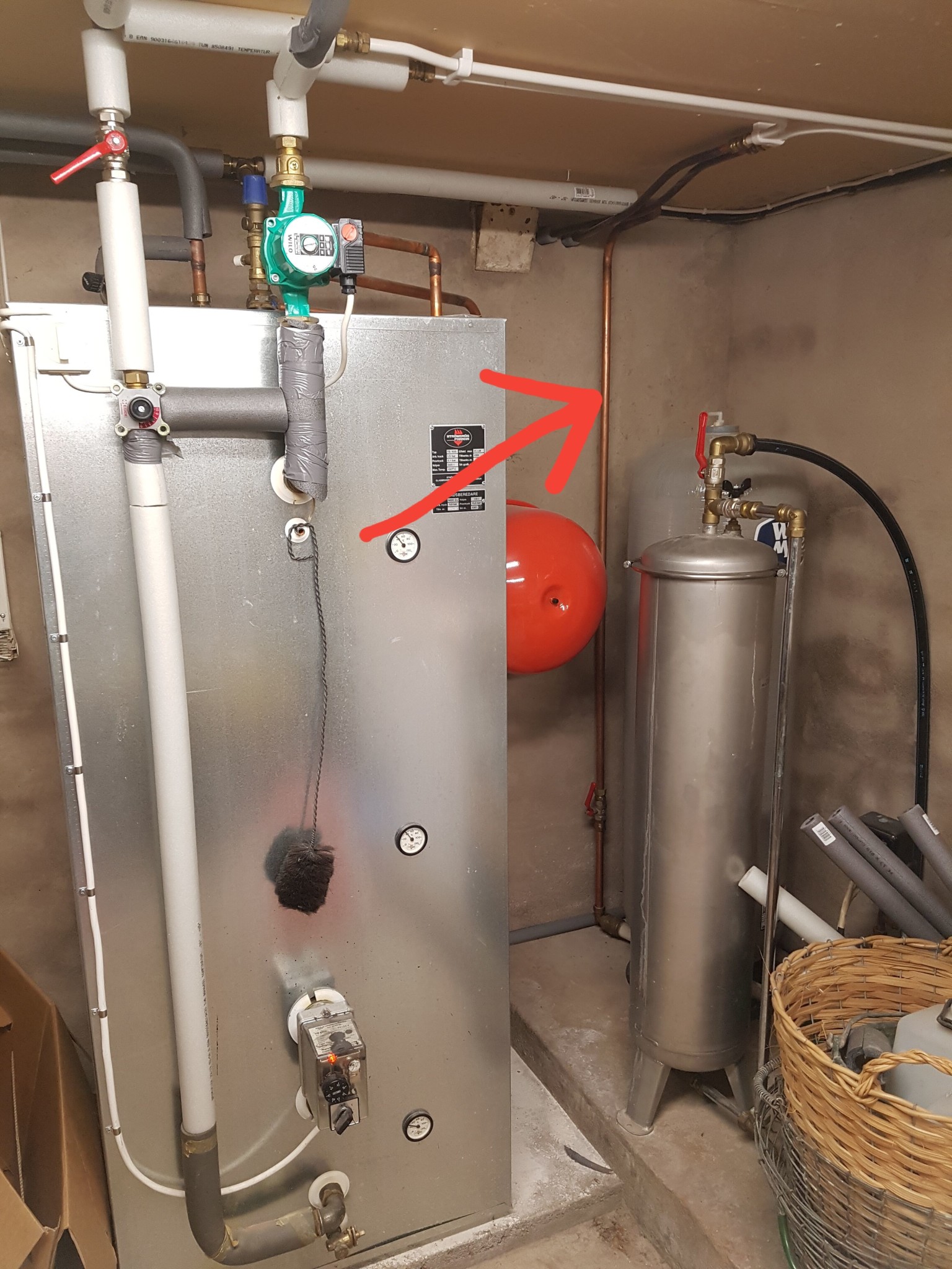

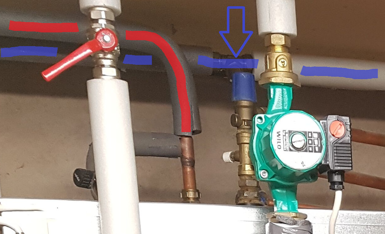

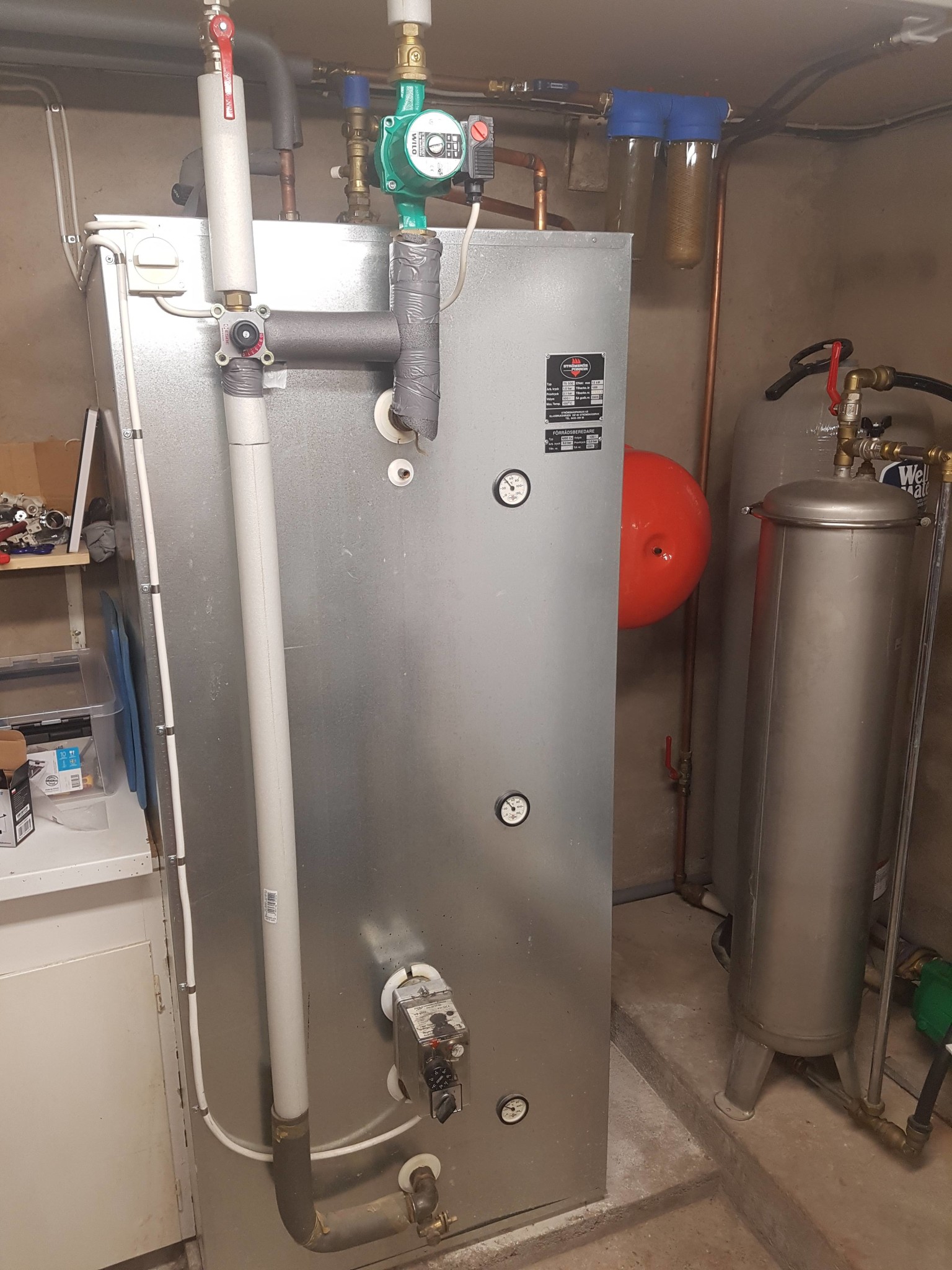

Hej, jag har köpt en solvärmaranläggning som jag tänkte kopplat på befintlig varmvattenberedare.
Frågan är var ska jag koppla på den extra värmekällan och vilken typ av ventil/koppling behöver jag?
Ignorera pilen på bilden, det är inkommande kallvatten.

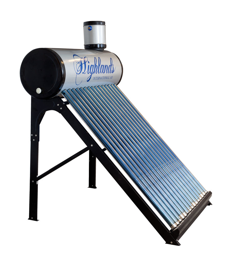

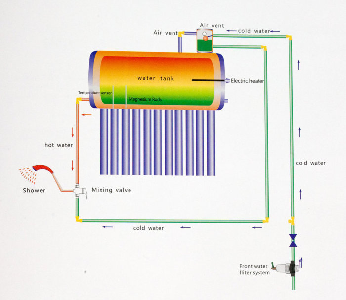

Det jag har köpt är en sånhär:

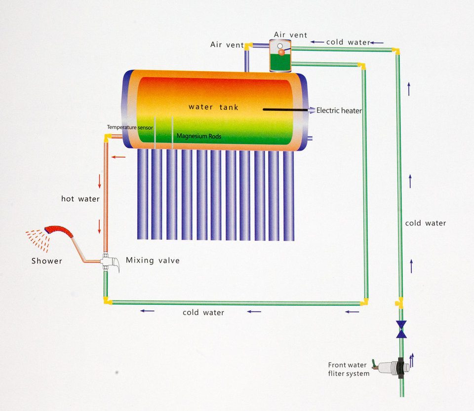

Om man kan koppla in den på följande sätt:
Det jag hade tänkt var att jag drar ett rör från varmvattenberedaren (vet ej varifrån) till solvärmarens inlopp "cold water", returen/varmvattnet från solvärmaren till varmvattenberedarens retur nr 5 på bilden.
Den elektriska värmaren på solvärmetanken tänkte jag inte ha igång.
Den sorten är s.k. självreglerande och kan kopplas i serie med din VV-beredare på den varma sidan ,
den typen sitter på många tak på kontinenten och fungerar bra

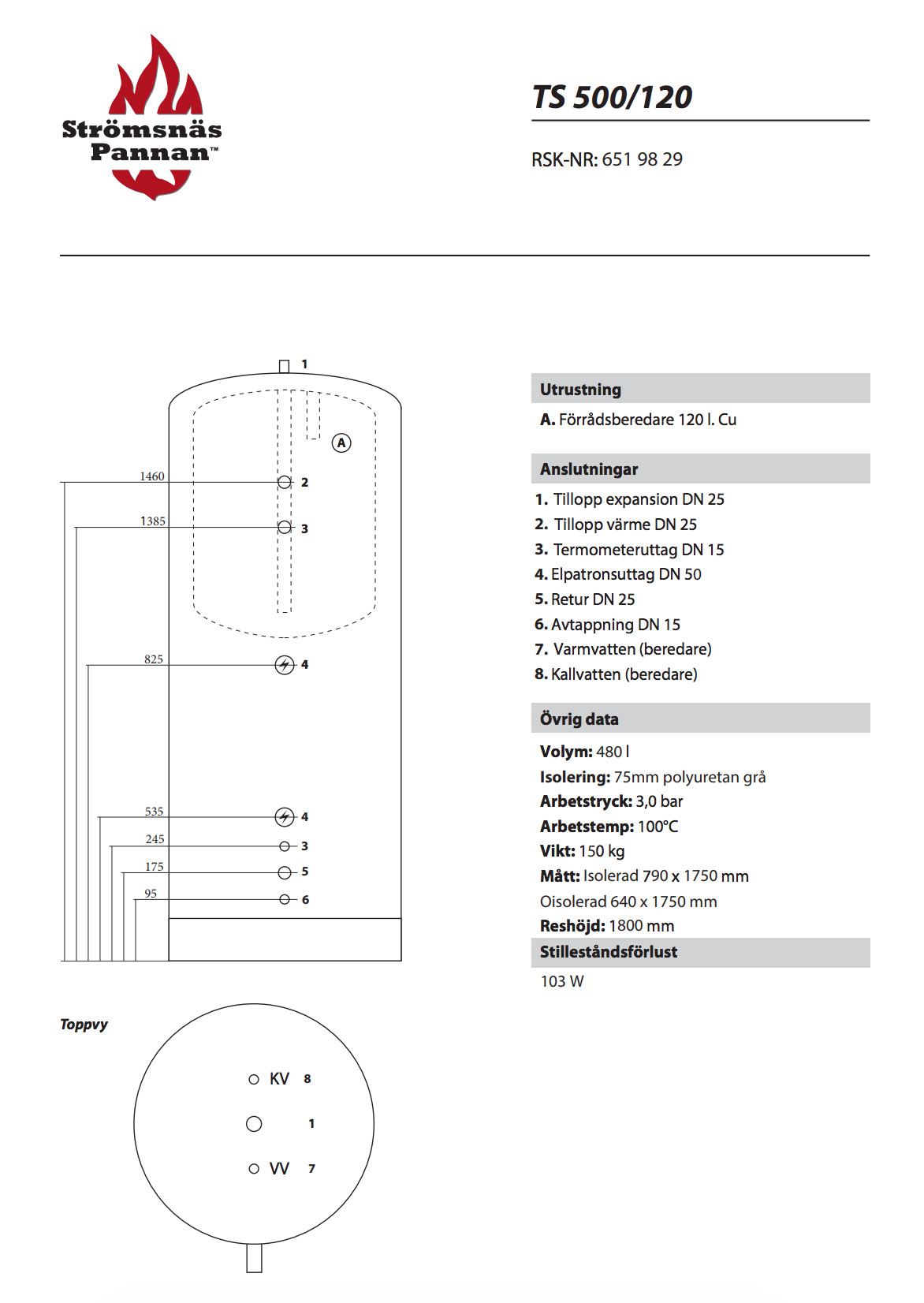

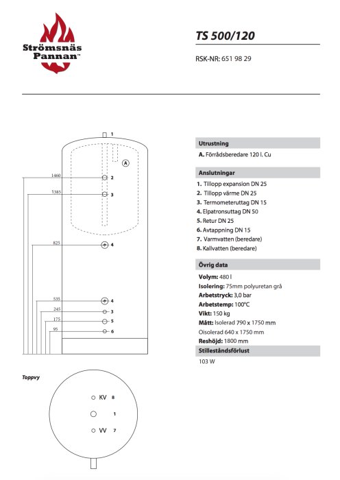

Du måste tänka på att det är olika system, anslutning nr5 är radiatorvatten.
Och produktbladet du har hänvisat till gäller nya TS500, du har den gamla fyrkantiga varianten hemma hos dig.

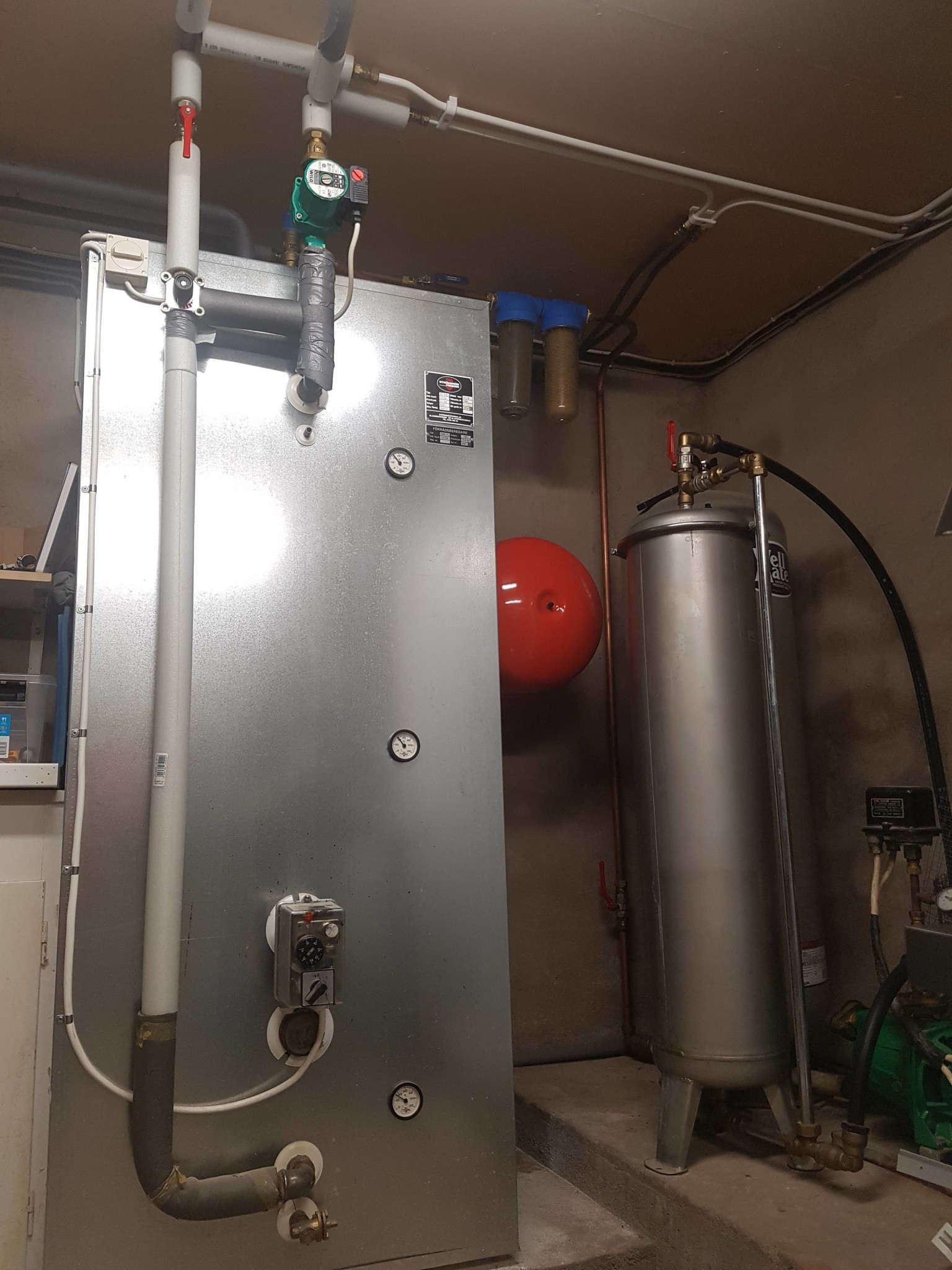

Anslutningarna för tappvattnet har du på toppen, man ser knappt dom rören på din bild. Lägg upp en tydligare bild på din tanktopp så får du fler utförligare svar!

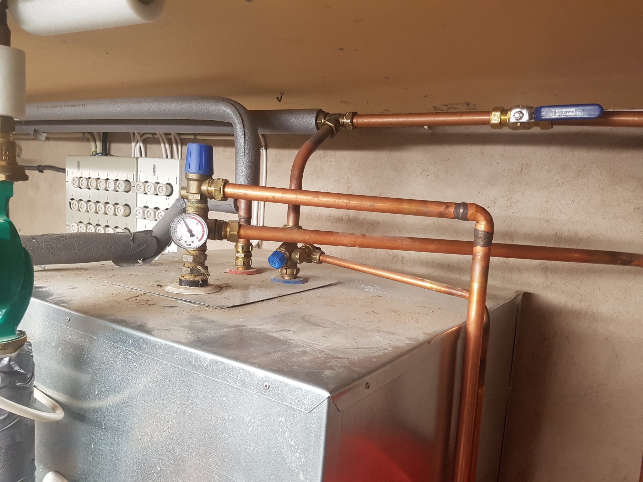

Kallvattnet in i beredaren verkar vara högra röret som knappt syns bakom den blåa säkerhetsventilen för värmesystemet. Men man ser T-röret i ovankant.
Utgående varmvatten verkar vara det röret med en 90º böj på direkt till vänster. Radiatorpåfyllningen sitter nog också på detta röret.
Har du ingen blandningsventil?

Den där solfångaren skulle jag vilja säga att är olämplig för dig. Sannolikt onödigt dyr också. Tål den en vinter?
Upptill sitter kallvatteninloppet och sen fortsätter kallvattnet in i huset så som du ritade.
Det röda som du ritade är varmvattenutloppet.
Blandningsventilen är mitt i bilden, där den gråa och vita rörisoleringen möts.
Nej det är shuntventilen till radiatorerna. Bör styras med reglercentral för att få en jämn och anpassad inomhustemperatur. Shunten sitter dessutom på returen vilket hör till ovanligheten i villor. Men fungerar det bra så kör på!
Blandningsventilen ska sitta på utgående varmvatten och blanda in lagom mycket kallvatten så inte onödig skållningsrisk föreligger. Samt så räcker vattnet i varmvattenberedaren längre.
Min åsikt i sakärendet är samma som föregående talare. Denna solfångare är inget att rekommndera dig att koppla in.
Köpte solfångaren billigt som ett projekt för att se om jag kan få till detta.
Just nu tänkte jag använda solfångaren som den är med varmvattentanken och försöka ansluta den för att värma varmvattnet på något sätt.
Till vintern tänkte jag ta bort varmvattentanken på solfångaren och ersätta den med en kollektor.
Fylla kollektorn med någon köldmedium, på insidan tänkte jag ansluta en värmeväxlare.
