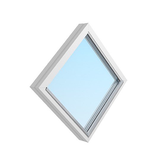

Söker tips på var jag kan få tag i en lös allmogespröjs (kryss) till ett litet diagonalfönster. Glasmått är ca 45,5 x 45,5 cm. Om det är i trä kanske jag kan ta ett större och kapa till själv?
Behöver det inom ett par veckor, innan byggställningen försvinner, så jag köper helst i fysisk butik i Stockholmstrakten. Nätbutik funkar också om de har snabba leveranser.
Har googlat en hel del men det är rörigt.
Sånt här fönster, ca 6 x 6:
Tack på förhand!

De som tillverkar fuskspröjs tar ju en fyrkantslist och kapar till och därefter kittar och målar. Om du inte behöver ta loss spröjset kan det väl vara ett alternativ?
Se denna tråd:
https://www.byggahus.se/forum/threads/aekta-fusksproejs.198480/

Väldigt snyggt, men jag jag har 3-glas och vill gärna ha allmogeprofil inåt. Tror jag hittat en från Outline som bör passa.J Jernhand skrev:
