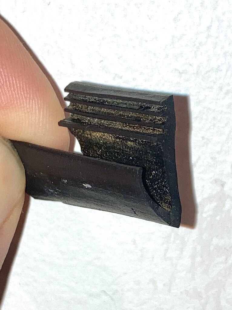

Hittade den här tråden och blev först överlycklig och sedan nedslagen…
Även jag letar efter exakt samma list. Eller, bryr mig egentligen inte, men vill ju ha någon som sitter rätt i spåren. I mitt fall har något tidigare smartskaft tagit bort eller målat över ev. skyltar så jag vet inte vem som tillverkat dörren.
Hur har ni tidigare löst problemet? Vill helst inte ha självhäftande. Fick någon tag på en spårlist som passar trots att ingen på nätet verkar ha de tre hullingarna?

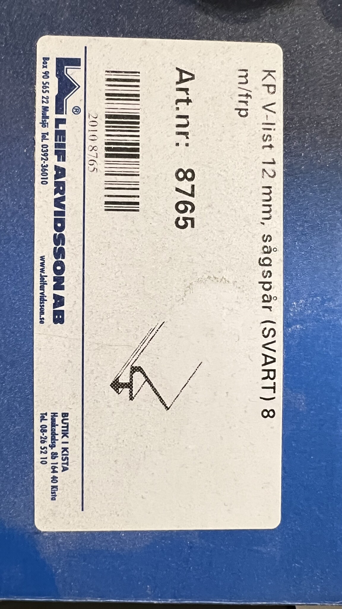

https://www.leifarvidsson.se/ där hittade jag mina lister, mailade en bild och fick sedan svar på vad jag behövde köpa.

Letar också! Fanns de i svart eller brunt?

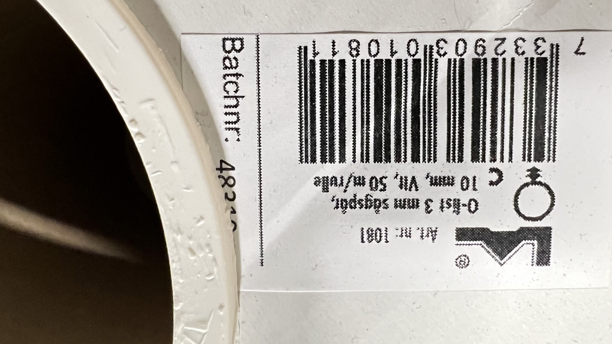

https://www.leifarvidsson.se/search/?q=Olost
O-list till karmen, den andra är till tröskeln, de ser ut att finnas i olika färger.
Listerna är i perfekt skick fortfarande.
