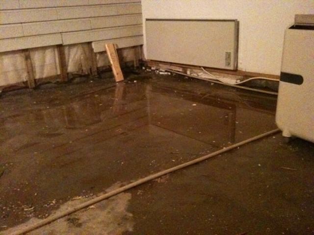

Ja, nu har jag brutit upp mitt golv i gillestugan och det var en hel del vatten som stod där. Nu går avfuktaren för fullt och sen gäller det bara att häröra var allt vatten kommer ifrån och vad som gör att det tränger in i huset. Det går inga vattenledningar eller rör någonstans i närheten. Det enda som finns är två stuprör som går ner i marken på varsin sida om väggen. Har dock provat att spola med vattenslangen en längre tid i båda två utan att jag kan se med blotta ögat att det skulle läcka in någonstans.
Det har ju inte regnat direkt på tre veckor heller, så det känns som om det är rätt mycket vatten kvar trots allt.

Av åldern på elementet att dömma rör det sig knappast om gjuten platta med vattenburen värme. Skulle kunna vara något gammalt ingjutet vattenrör om det finns vattenburen värme på andra ställen i huset.
Men troligast är väl grundvatten som tränger upp.
