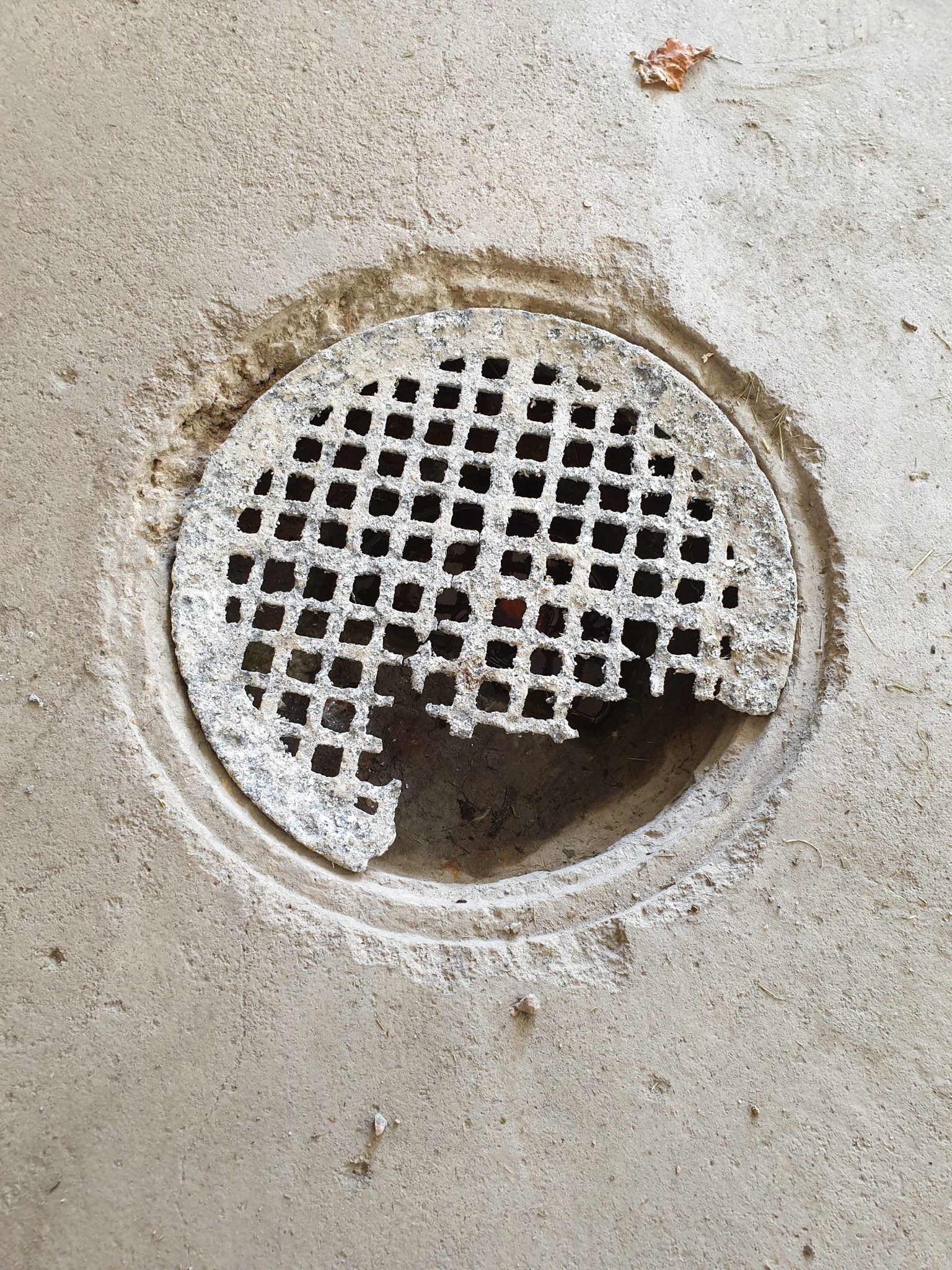

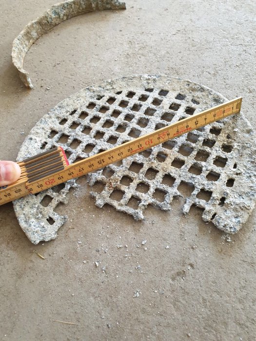

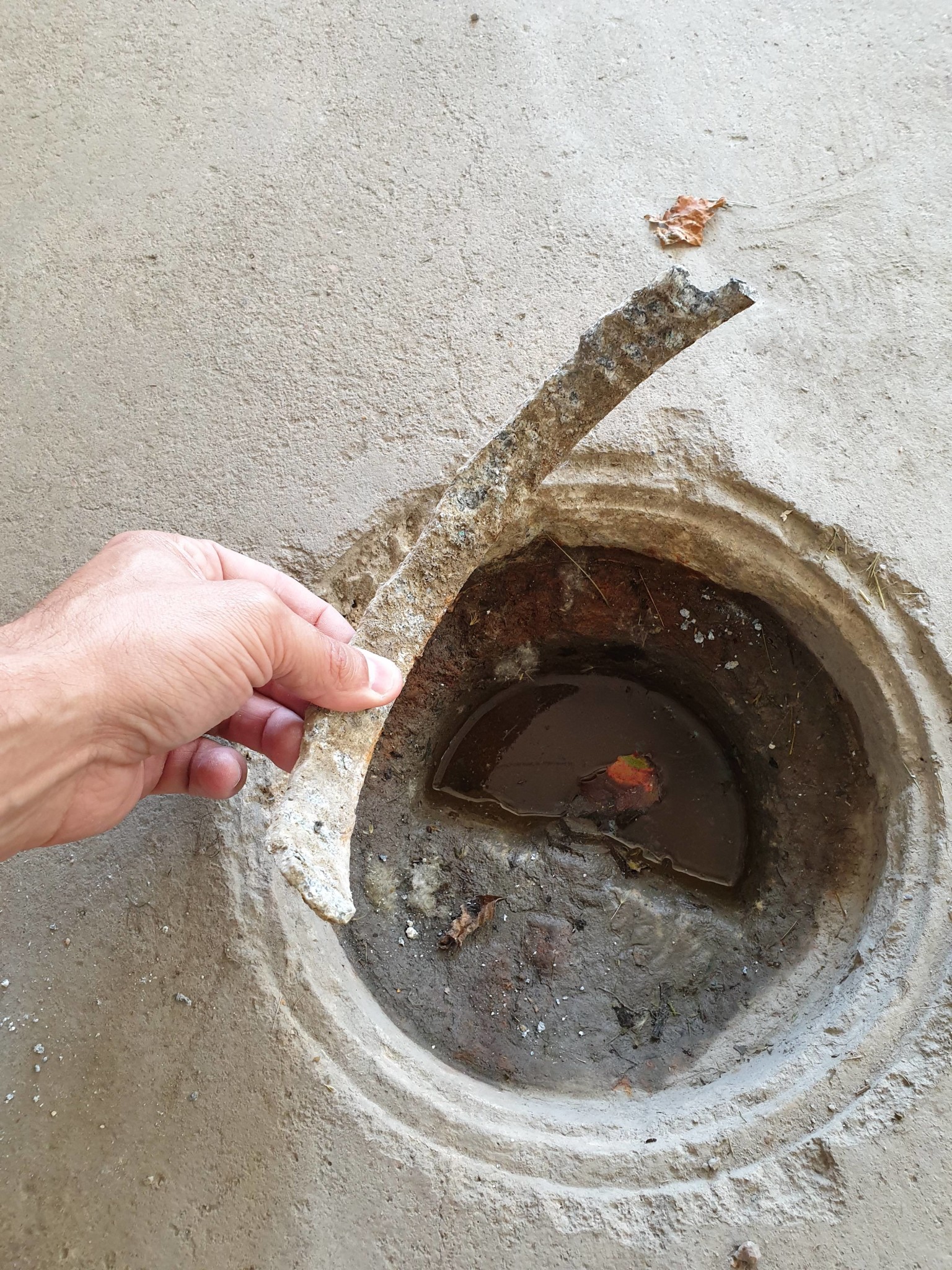

Har försökt att hitta nytt galler till mitt avlopp i garaget då mitt nuvarande är slut. Skall klara av vikt från bil osv...
Det är även någon distansring eller liknande som satt under gallret som jag behöver.
Diameter är 240mm.
Några förslag?
Se bifogade bilder.

Själva silen går att beställa t.ex. https://www.velltra.se/product/sil-till-golvbrunn-metall-svart-240mm-forstarkt
Ringen har jag inte sett förut.
https://www.gustavsberg-ror.se/sv/sortiment/golvbrunnar-och-spygatter/forhojning-rund.aspx
https://www.gustavsberg-ror.se/sv/sortiment/golvbrunnar-och-spygatter/sil-utan-urtag.aspx
Sök endast på på RSK med svenska träffar så får du antagligen upp internetbutiker som saluför dessa. Annars är det bara skicka en förfrågan på dina RSK. Valfri röris kan även ta hem dessa!
Fortsätter vi på Lenzas länk så blir det även denna gissningsvis beroende på önskad höjd:
https://www.velltra.se/product/forhojningsring-225x25mm-gjutjarn-epoxi
Verkar vara billigare hos rinkaby, men det finns säker butiker som kan vara billigare än så!
https://www.rinkabyror.se/artikel/forhojningsring-240x25mm/

Tack båda! Här beställt silen nu till att börja med så får jag se sen hur det blir med ringen
