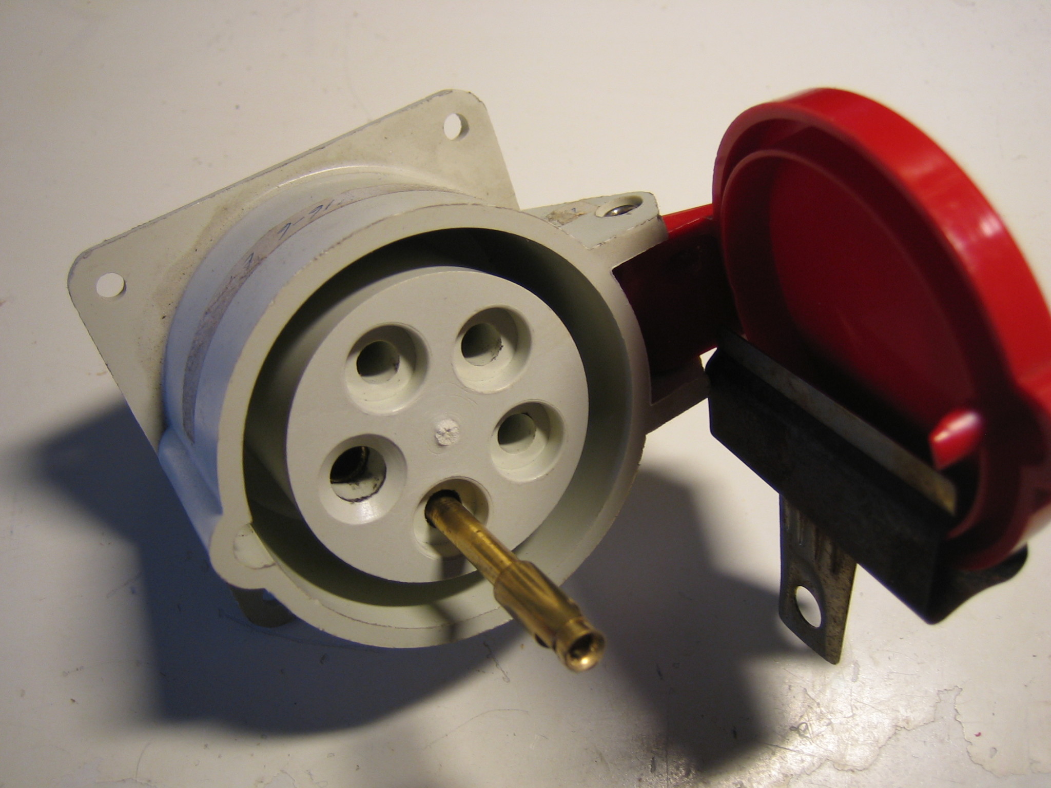

Är inte riktigt med hur du menar men fick en ide. En sån här ger mig 4 hastigheter, det räcker gott och jag får möjlighet att stoppa fläkten om det osar ute.
Det måste väl anses vara säkert, inte snyggt, men säkert. Jag får fixa en isolering till hanen det är allt, billigt blir det för det var bra att ha saker från garaget.
Ja, det är typ det jag menar men med andra typer av (mindre) kontaktdon.
Jag menar också att du bör ha ett komplett handon för varje hastighet så om du t.ex. vill ha full fart och har ingången för fläkten på PE och full fart i L1 så byglar du dessa två i hankontakten. Genom att plugga i den så får du en koppling mellan de relevanta plintarna och fläkten går med önskad hastighet.
Jag skulle inte använda CEE-don till det eftersom det ökar risken för missförstånd.
En annan lösning är som sagt att montera radplintar, t.ex. Push-In från Phoenix och lägga fläkten på en och de olika hastigheterna på andra. Bygla med en RK som är terminerad med ändhylsor vid behov av ändring. För att bara stoppa fläkten skulle jag rekommendera en enkel strömbrytare. Den kan monteras bredvid om du kan klämma in en DIN-skena i apparaten.
Jo, men vadå för don? Kommer bara på släpvagnskontakt.tommib skrev:
Man skulle ju kunna använda hela han-kontakten om man tog bort alla stift utom ett och klippte bort nycklingen så man kan vrida och sätta den i 4 olika lägen, 5 om man använder den tomma som stoppläge.

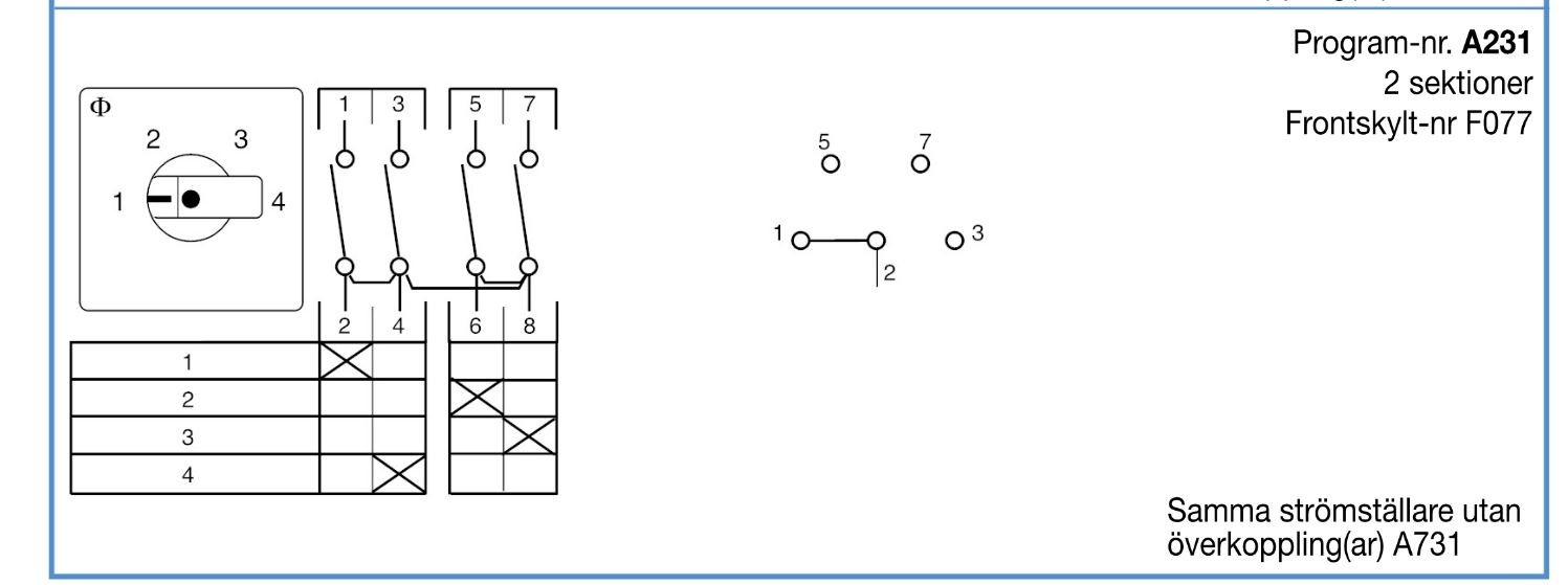

Ser den finns i andra varianter utan att det kostar skjortan. Vad tror du om den här, https://www.tme.eu/se/details/t0-3-8243_e/kamstromstallare/eaton-electric/
Hur vill du ha detion skrev:
Punkt 2 ska gå till fläkten Volt ut till fläkten
3 an till max volt Max fart
7 an till mellanfart Volt ???
5 an till min Volt ???
1 an fri är stopp på fläkten Volt noll
Du får själv välja volten för farterna
