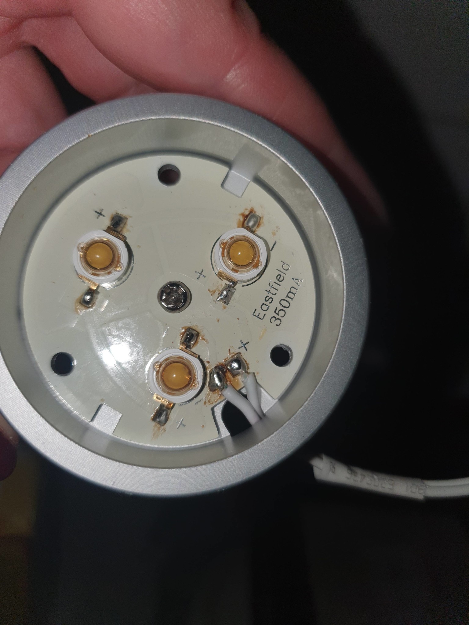

har 7 stycken serie kopplade Eastfield 350mA över bänkarna i köket.
Nu har flertalet gått sönder och frågan är nu var man köper dessa lampor.
Nästa fråga är då dessa är lödade så ska det väl vara en elektriker som installerar in dessa eller får man installera dessa själv?
Tacksam för svar.

350 mA, brukar vara 3V över 1 chip ca. Innebär ca 1W styck, dvs 3W belysning.

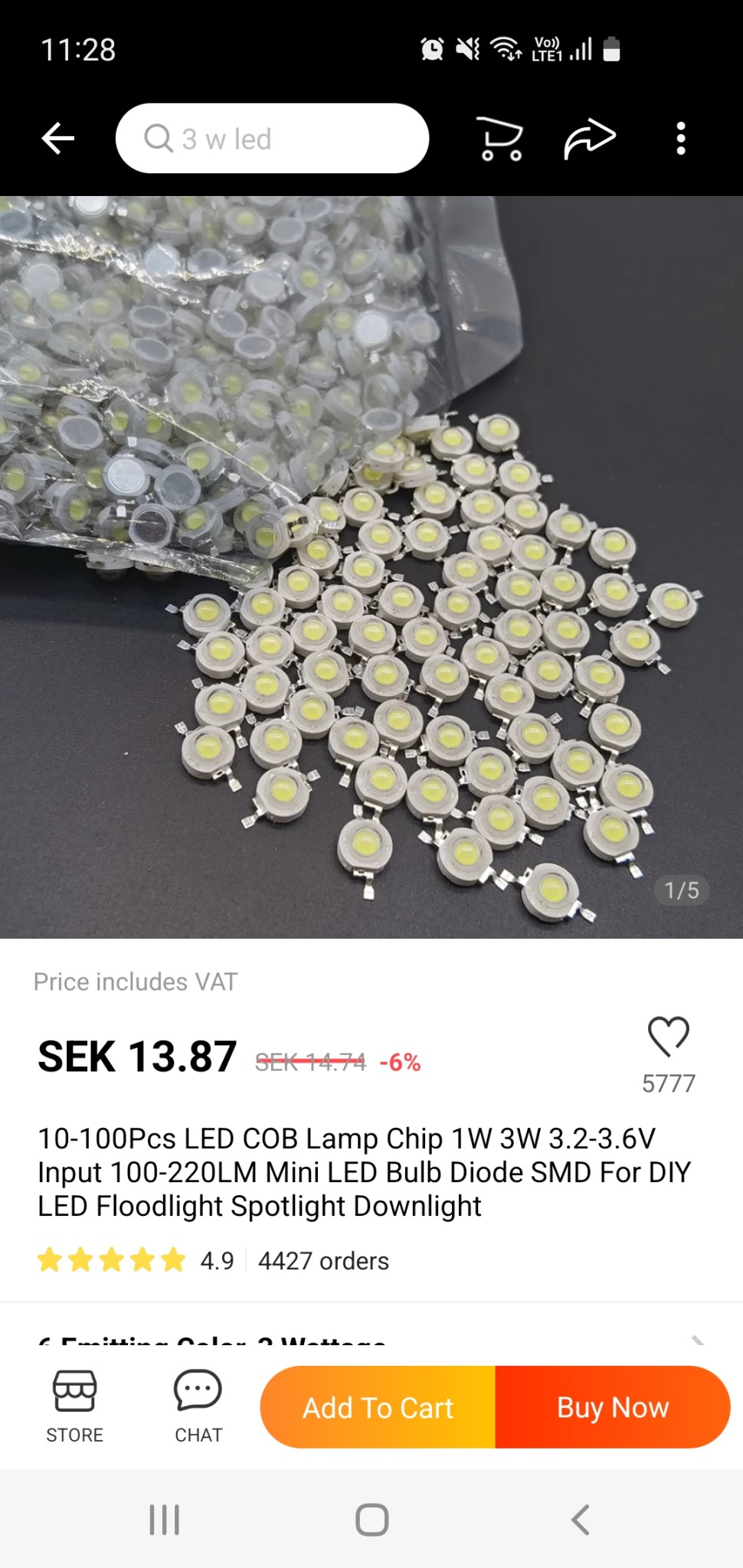

Söker man på 1w led på aliexpress hittar man denna:
För småpengar.
Ja du får löda själv. Det är svagström, så ingen behörighet krävs. Svåraste är väl bara att få rätt färgton och intensitet om du byter mot nya på 1 av dessa 7. Kolla polarisering innan du löder...

Det är relativt enkelt att byta lysdioderna. kräver en viss lödvana.
Dioderna har polaritetsmarkeringar (+ -) på benen.
Som sagt, håll koll på färgtemperaturen och om det ska vara varmvita eller kalla/neutralvita.
Annars det du visar på bilden är normalt inte avsett att bytas/repareras utan när en spot lämnar in ska hela armaturen/lampan bytas och då utan någon lödning ska vara nödvändigt.
