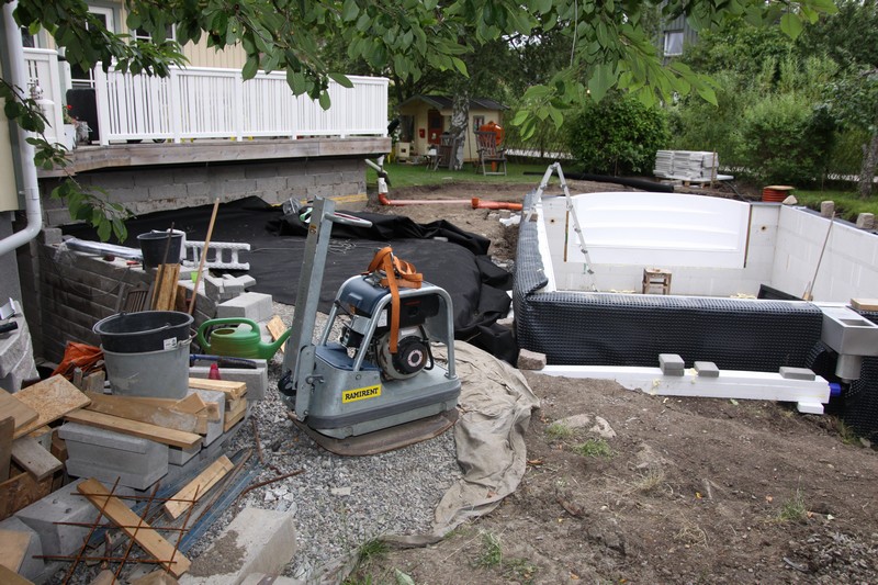

Jag håller på och bygger altan hemma. Jag kommer bygga en trädäck och skulle behöva hyra en markvibrator för att packa gruset/makadam. Var kan man hyra en sån och vet någon vad det kostar per dag? Altanen är 30m2
Cramo, Ramirent eller lokala uthyrningsfirmor. Kostar allt från 100-400 kr/dag beroende på storlek och modell.

Nä, en tyngre maskin paddar djupare. Lättaste tar bara 15cm men dom tunga går upp till 40cm.
10cm per hundra kilo brukar man grovräkna med.

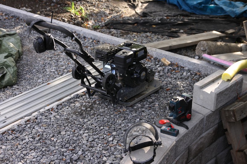

Sist jag paddade bergkross använde jag en 250kg dieselpadda med fram/bakåtfunktion. Den var riktigt trevlig och slog hårt som fan:
Denna lillplutt packar bara några centimeter.....:
Bra för småjobb, tunna lager stenmjöl etc. Oduglig för 20cm bergkross....
