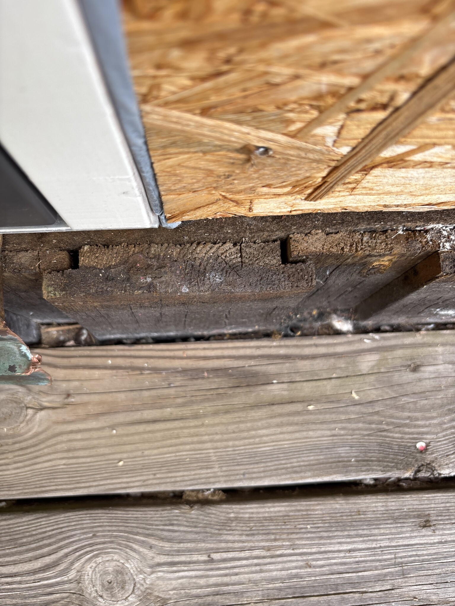

Har en ytterpanel som är 111mm bred och 25mm djup i en t-profil. Har försökt hitta denna med ljus och lykta. Men finner inte den någonstans. Någon som har sett en liknande?
  • T-profil ytterpanel i trä, 111mm bred och 25mm djup, monterad vid en kant mot ett trädäck.

Det är någ ingen standard panel, såga loss en bit och ta med till en trävaruhandlare så kan dom hjälpa dig att ta fram en i lika storlek..
T-panel LB-hus hade sådana på 70-talet

Okej. Tackar! Då får jag nog byta all panel är jag rädd för då.

Nej det går att såga/beställa bara lämna in en bit hos din lokala byggvaruhandlare..
Vill du byta allt så gör du givetvis det men det känns onödigt!
Om det är enstaka brädor du saknar är det ju lätt gjort att tillverka några av vanliga ohyvlade 1x5" brädor om du har tillgång till en bordssåg
Jag har tillverkat sån panel till innertaket. Tar inte många minuter med handöverfräsen.
Okej det låter som en bra idé . Får göra ett försök. Har både bordssåg och handöverfräs.
