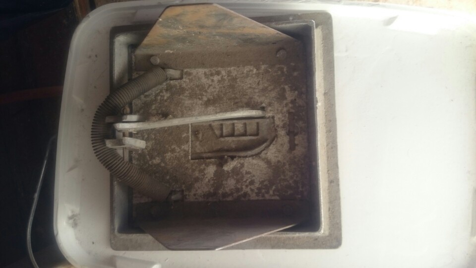

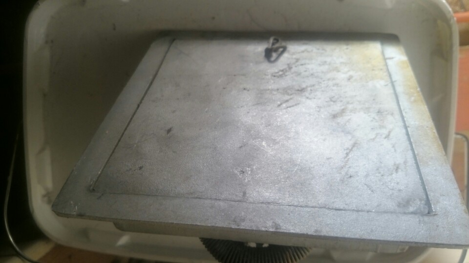

På insidan av den här typen av ventil sitter ett lager asbestkartong. Bra att tänka på för den som bygger om. Det smutsiga på insidan är alltså asbestkartong även om det kan vara svårt se på bilden.

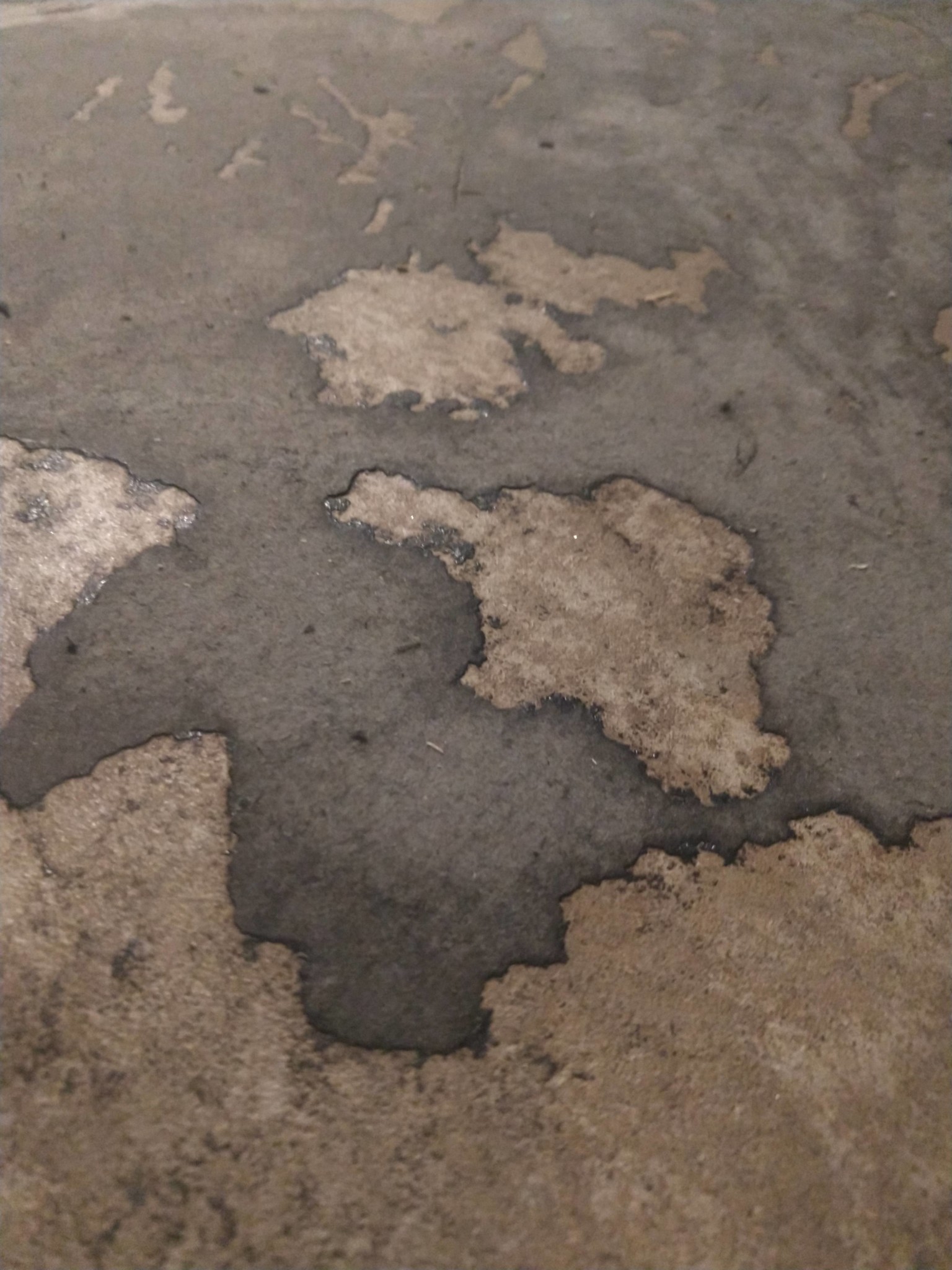

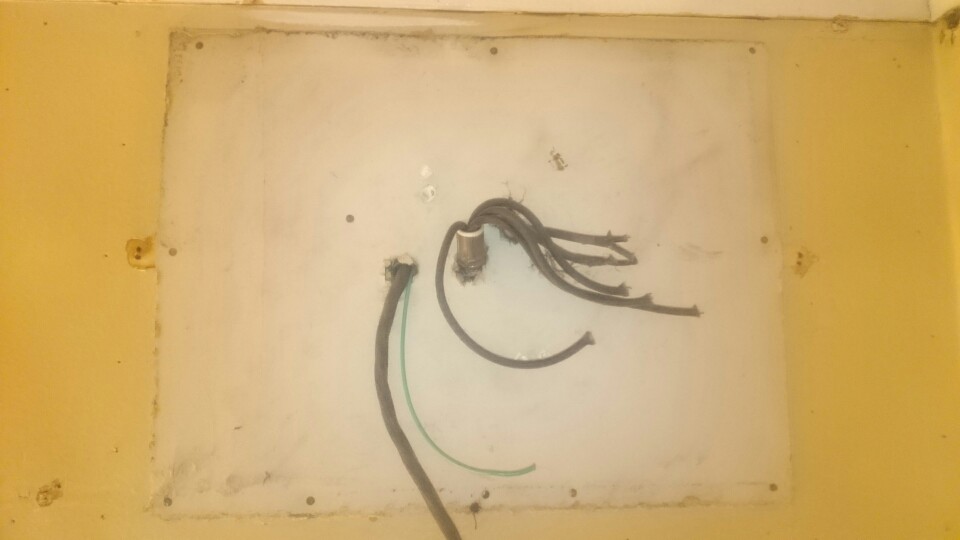

Här är asbestkartong som sitter uppspikad på väggen där en elcentral satt. Jag slabbade på tapetklister för att binda fibrerna och pillade ner den försiktigt. Ett problem var att den blev så uppmjukad att den nästan förvandlades till asbestgröt här och där. Men gröt dammar ju åtminstone inte.
Kan vara bra att bryta strömmen först bara

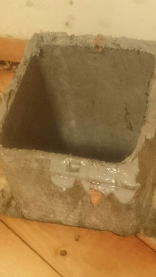

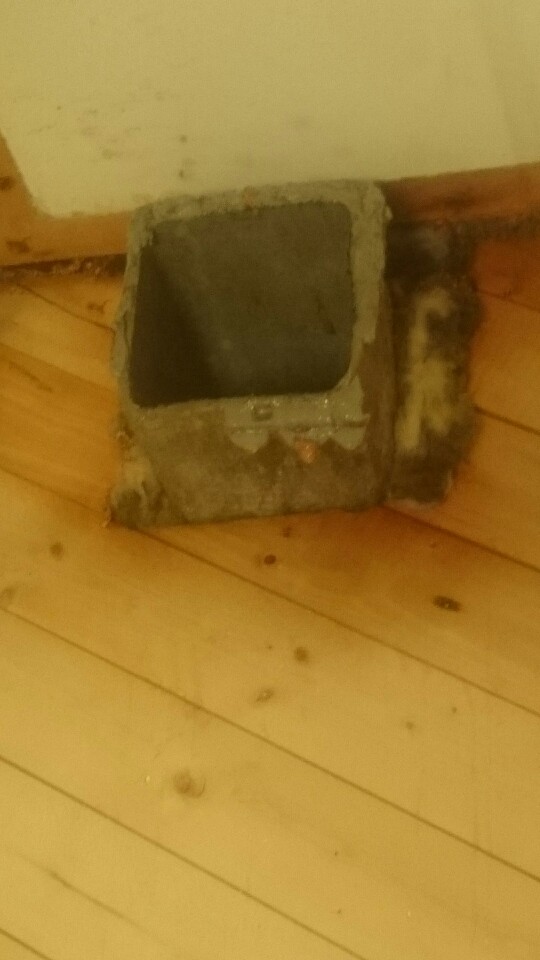

Ryckte ut en stump ventilationsrör av eternit ur väggen också efter att först ha sprayat på vatten och virat om en våt gammal handduk som jag sen la rubb och stubb i en sopsäck och förslöt.
