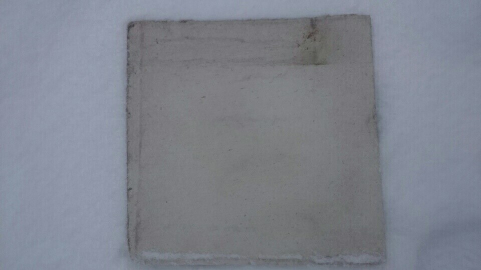

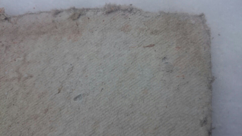

Lite mer till min egen lilla asbesttråd.
Halvhårda pappliknande asbestplattor 50 x 50 cm.

Sådan asbest i tunna mjuka skivor användes även bakom elcentraler som brandskydd vid eventuell varmgång

Oj... Var hittade du den?
L
De hela skivorna stod i ett uthus, men bitar av dem har väl satts här och där, som till exempel ovanstående talare nämnde bakom elcentraler.

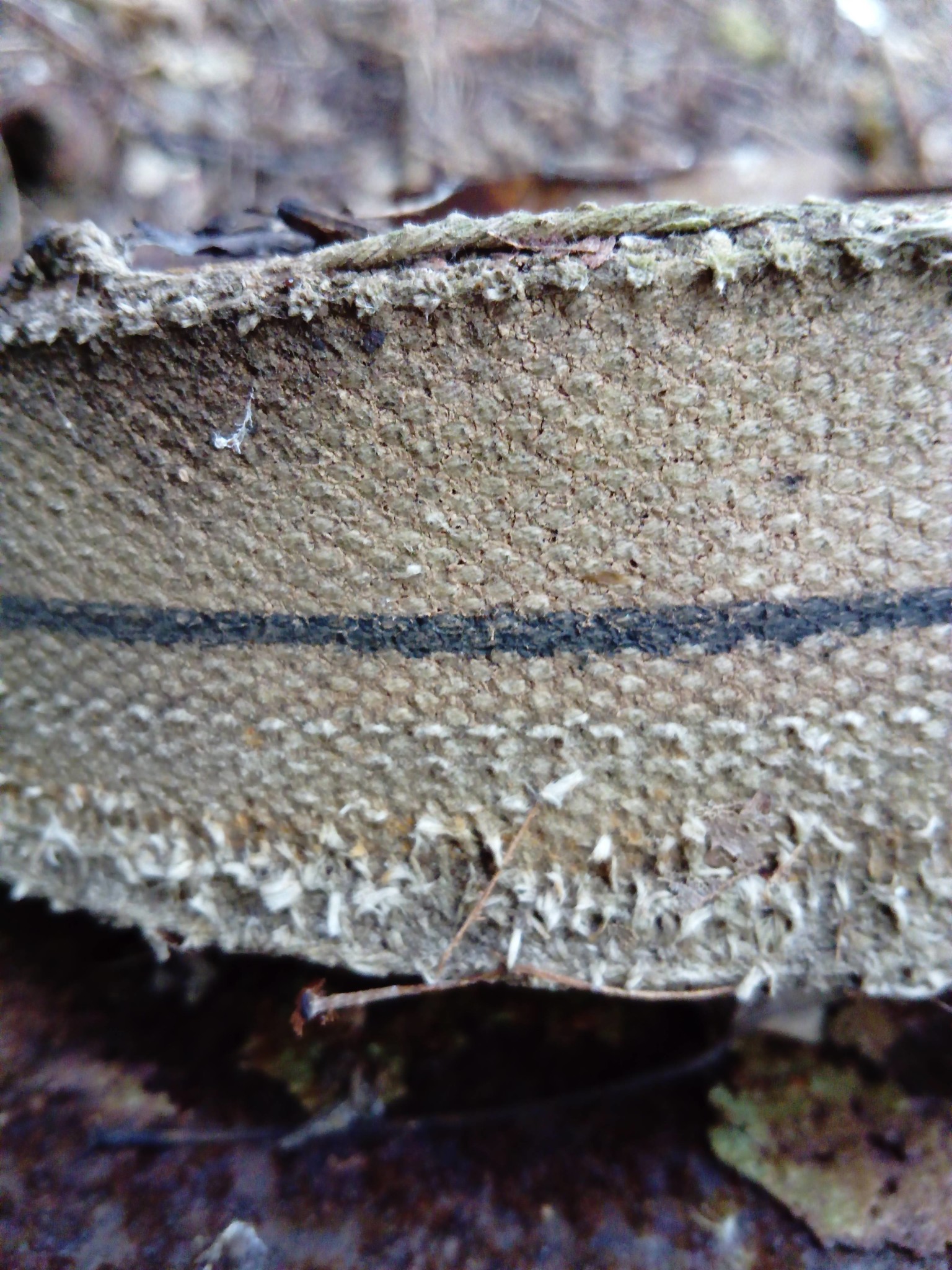

Jag får bidra med en liten bild:
Närbild av misstänkt asbestband på kanten av en hemmabyggd bandsåg.
Asbestband på hemmabyggd bandsåg. Har ej skickat på analys men det är inte lönt då det beter sig och ser ut som asbest.

Ser nästan ut som en gammal lampveke. Har du provat bränna på den?
Tydligen innehöll förresten just lampvekar ibland asbest.
Bränna har jag redan provat. Det glödde bara och sedan såg det oförändrat ut (förutom att det var blev svart).
L
Ja då verkar ju saken vara biff!
Iallafall så var det vit asbest, den minst farliga sorten. Tur i oturen.

Glasfiber kanske?
useless useless skrev:
Glasfiber kanske?
Bra teori! Men... Jag testade med en liten brännare på en bit tråd som stack ut (upp till 1300°C) men det glödde bara. Hade det varit glasiber så hade det smält.

En drivrem alltså? Du tror inte det är vanlig balatarem då? Det ser så ut iallafall.........
Det sitter runt hjulen där sågbandet går. Men vad brukade balataremmar vara gjorda av?
bomull och gummi...........
