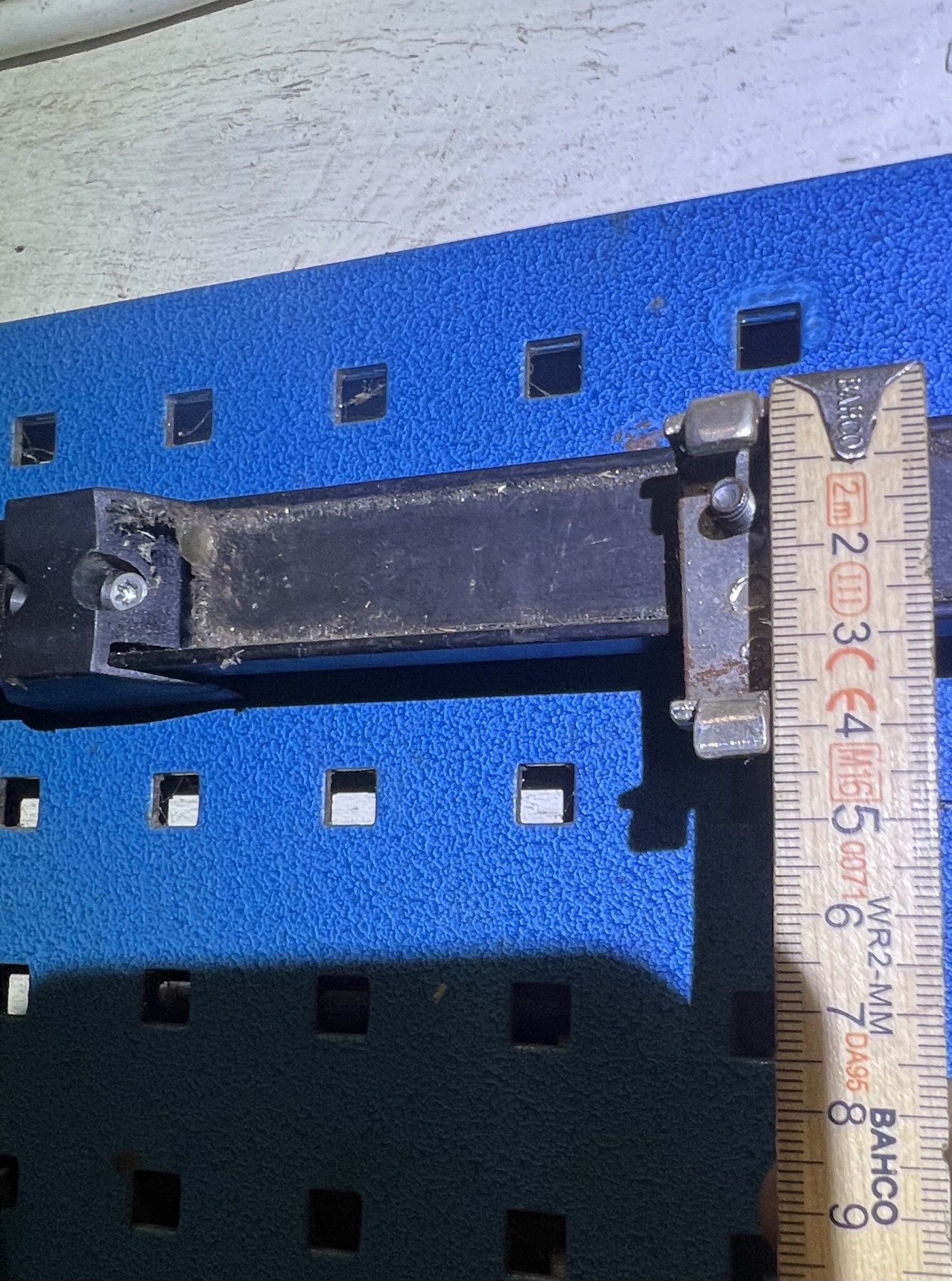

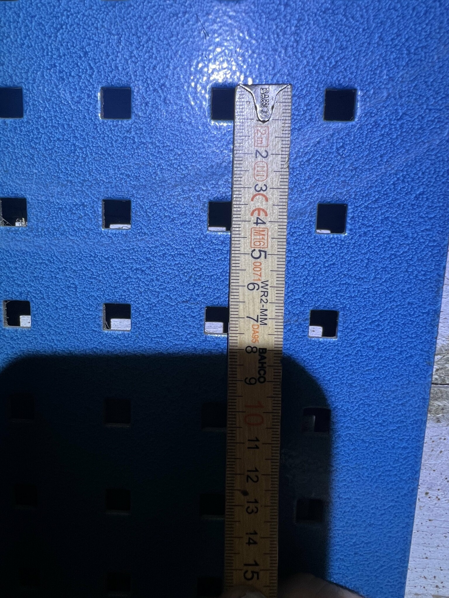

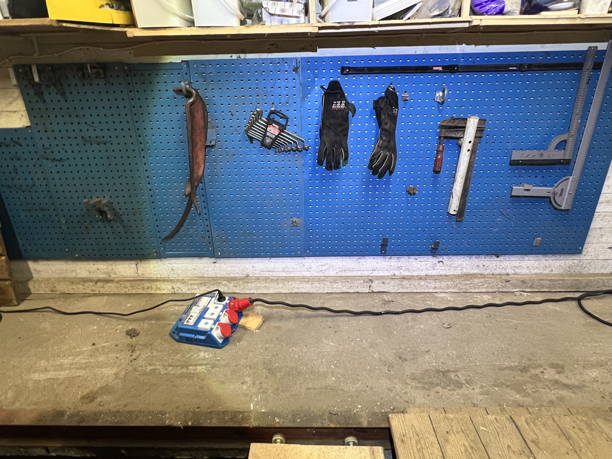

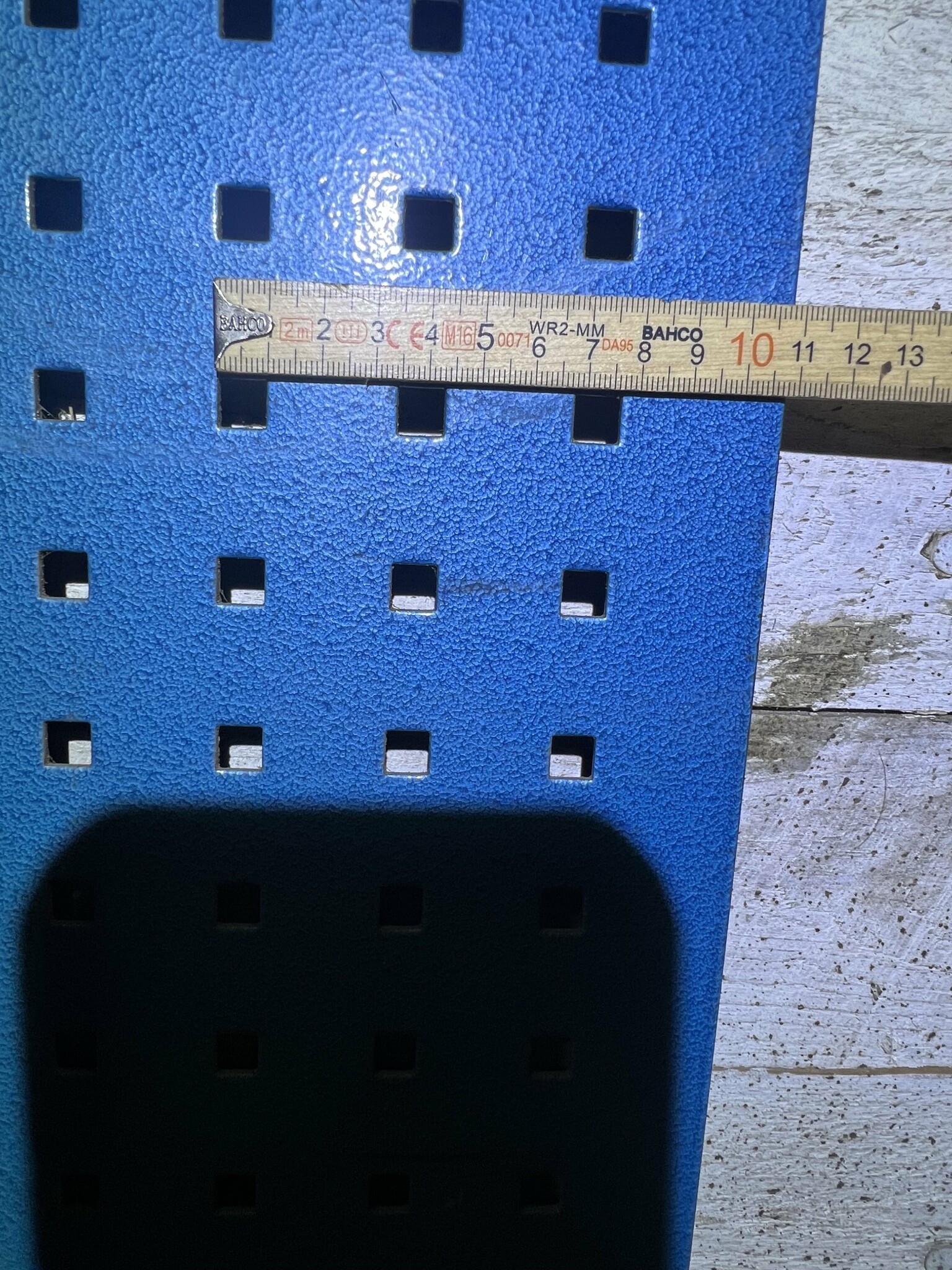

Jag har kommit över några meter verktygstavlor som passar kanon bredvid smörjgropen. Tyvärr var det snålt med krokar/skålar/hållare.
Det är fyrkantiga ”hål” och måttet mellan hålens ytterkanter är ungefär 43 mm, oavsett om man mäter horisontellt eller vertikalt.
Tänker att det borde följa en viss standard, och kanske någon hjälpsam och kunnig person kan komma med tips på var man kan hitta passande tillbehör! 🙂
De satt ursprungligen monterade i ett servicefordon om det kan vara till hjälp.
Se bilder:
Blå verktygstavla med olika fästa föremål som säckhandskar, verktyg och krokar. Verktygstavlan är perforerad med fyrkantiga hål.
Blå verktygstavla med fyrkantiga hål och en tumstock som visar avståndet mellan hålens ytterkanter, cirka 43 mm.
Blå verktygstavla med fyrkantiga hål och en måttstock som visar 43 mm mellan hålens ytterkanter.
Blå verktygstavla med fyrkantiga hål monterad med svart hållare och måttstock som visar 43 mm mellan hål.

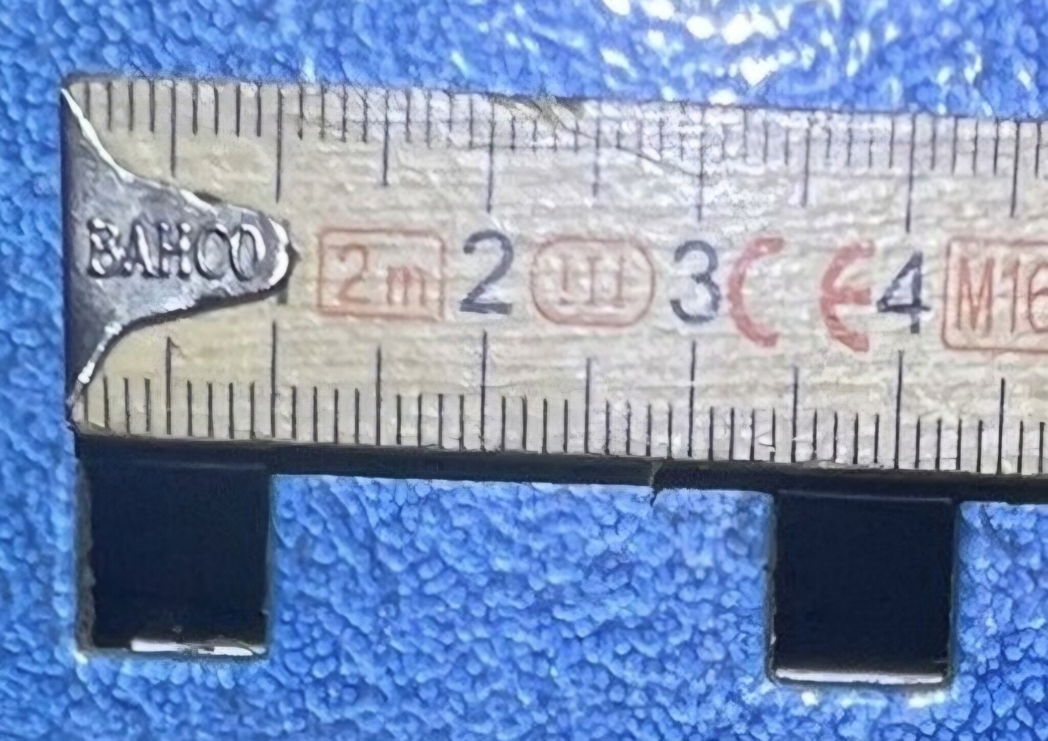

Måttet mellan två håls högra eller vänstra kanter (höger till höger, eller vänster till vänster) motsvarar måttet mellan hålens centrum, då hålen är lika stora. CC-måttet (avstånd centrum till centrum) ser ut att vara ca 34mm. Absolut inte 38mm.
  • Tumstock som mäter avståndet mellan två objekt mot en blå bakgrund, visar cirka 34 mm avstånd.

Sorry, tittade snabbt och såg inte så noga vad tumstocken början låg, cc34 stämmer nog bättre som de andra säger

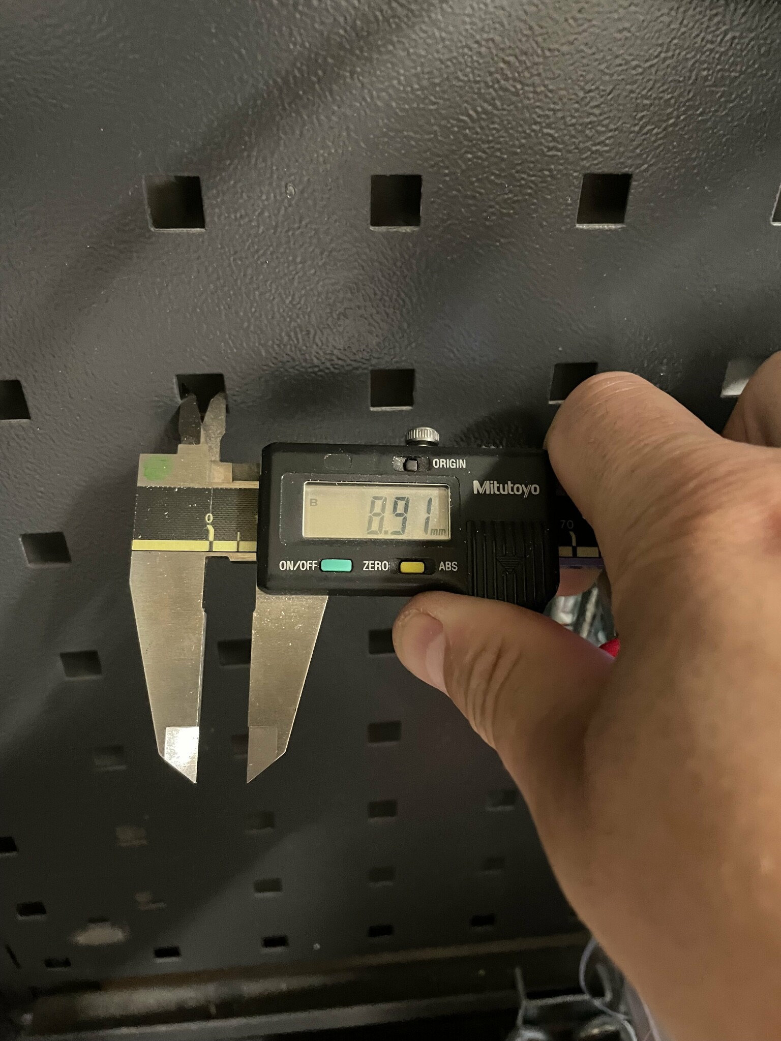

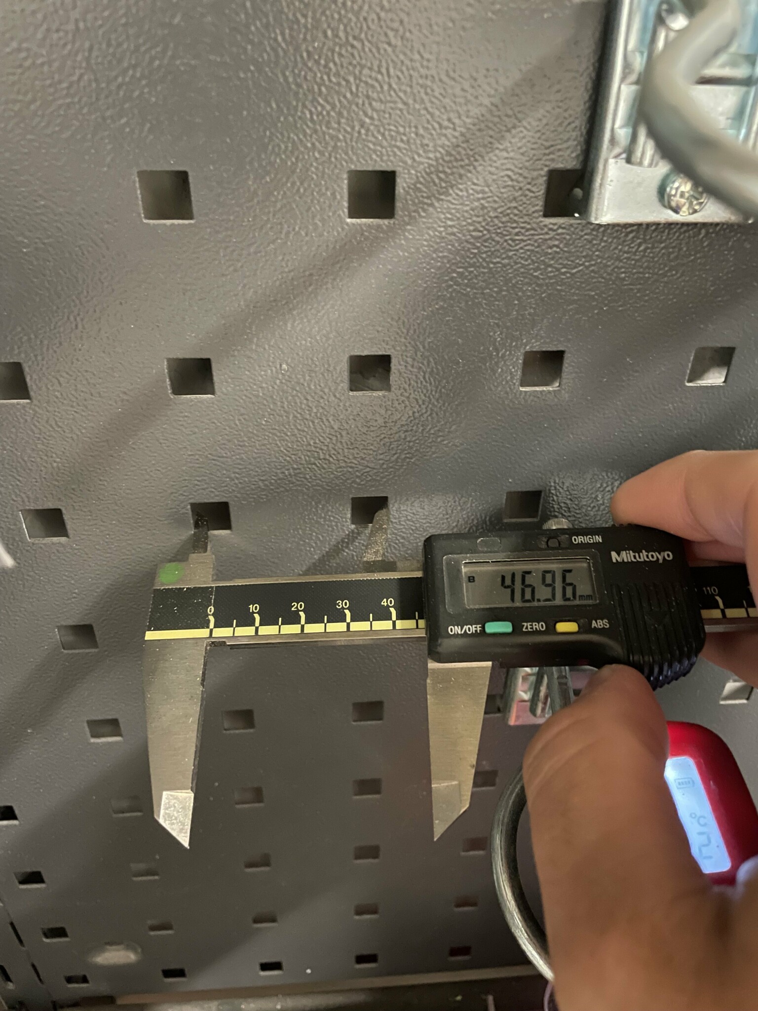

Eller inte… Mäter jag min tavla får jag helt andra mått. Tellbe är väl annars okay men då många av deras krokar bygger på att du använder ett par hål, eller 4 hål, så måste måtten stämma exakt. Inte hittat några andra märken som passar. Fördelen är väl att krokarna pallar last troligt bra givet flera fästpunkter
En person använder ett skjutmått för att mäta avstånd mellan hål på en perforerad tavla, med en avläsning på 46.96 mm på displayen.
En hand håller en digital skjutmått mot en hålad väggyta, skärmens visning visar 89,1 mm.

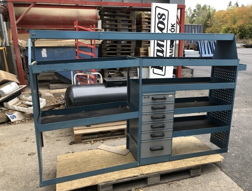

Det där ser ut att vara Håells modulsystem
Visst är det Håells modulsystem! Tack snälla du 😀
Kände igen det direkt när jag googlade, eftersom jag även har ett gäng hurtsar/lådor/backar.
Nu förstår jag hur det var tänkt att backarna skulle användas! Tavlorna kan användas som väggar, och hurtsarna placeras under backarna.
G Guson skrev:
Din tavla har inte c-c 38 mm. 43 minus hålets bredd är c-c. Det ser ut att vara ca 34 mm eller så.
[länk]
Tack!
Annan tillverkare, men 34mm stämmer fint 🙂
Frågan kvarstår dock, var hittar man krokar/tillbehör för fyrkantiga hål med C/C 34mm (som inte ruinerar en)

Exempel på kombination:
Blått modulsystem med hyllor, lådor och perforerade paneler, placerat på en träpall utomhus, med industribyggnader i bakgrunden.
Verkar vara ett rejält system det här.
