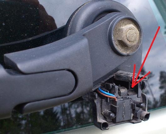

Den sitter på utsidan i glasluckans torkararmsfäste och öppnar bara glaset. Annars hade vi kunnat köra med vad som helst.
Microkit kan hända kan fixa en. Problemet är oxidationen. Har redan delat på den 2 ggr och rengjort kontaktytor. Men efter 1 mån blir det samma skit.
De fastnar mot varandra och glasluckan öppnas automatiskt varje gång man öppnar bilen med fjärren.
Verkliga mått på den är.
15x12x5 och i original skall en arm sitta på.

Så är den placerat.
Vad kan man fylla den med om jag skulle rengöra den igen. Gäller att spärra från fukten?
Vaselin är bra att kapsla in kontaktsycken med i fordonsel, borde även funka på din brytare kanske?
Hur får man bort "locket"
Kolla vad den har för originalartikelnummer och sök på det på t ex ebay.
Kontaktspray för elektronik brukar fungera bra för mig, 6-68 eller något liknande. Och en ordentlig rengöring innan.
